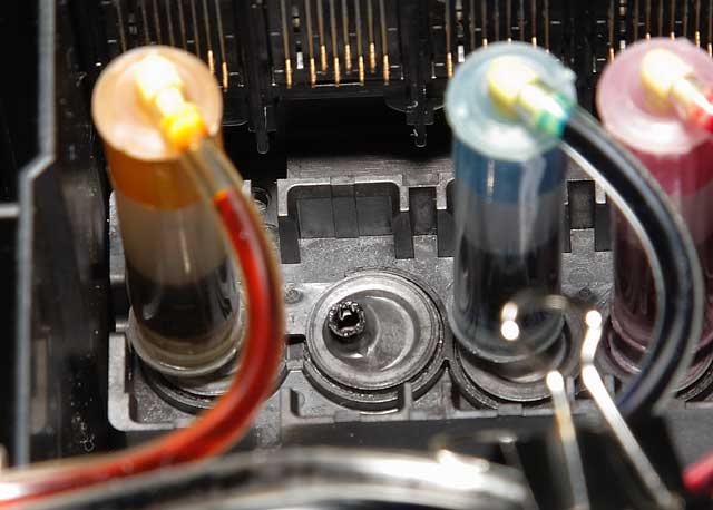

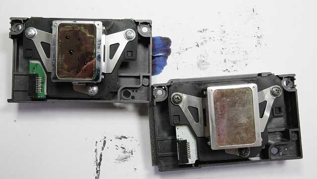

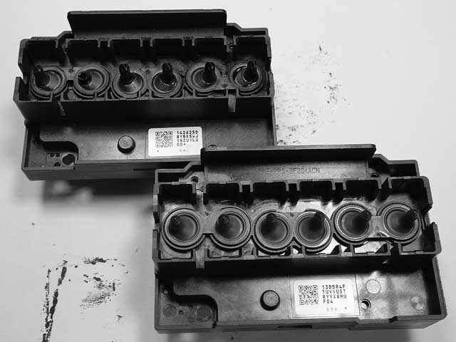

Я не сумашедший и не буду клеить "чернилозаборы". Хозяин принтера предоставил донора - убитую ПГ от R270.
Из 102 поста известно, что принтер, после установки СНПЧ, был сдан в эксплуатацию. Неск. дней назад хозяин позвонил и попросил помощи. Отломлена чернилозаборная игла чёрного канала.
Принтер использовался нечасто. После простоя "пропадали" чёрные дюзы (чернила ИнкТек Е0010 из фольгированных пузырьков). Проблему с "пропаданием" дюз хозяин решал просто: надевал на иглу шприц и туда-сюда. Однажды, в момент "туда-сюда" принтер решил подвигать головой.
Решено заменить верхний блок с иглами.
Слева - рецепиент. Справа - донор.

Сегодня верхняя часть (чернилозаборные иглы) от ПГ R270 была успешно установлена на часть нижнюю - от ПГ R1410.
Более того, с разрешения владельца принтера, еще вчера, был изъят (путём тупого выламывания) штатный фильтр в канале чёрного. Никаких траблов с фильтром обнаружено не было. Блестел, как котовые яйца!
ПГ установлена в принтер. И тут возникла проблема. Хозяин не предоставил планку с чипами. Куда он её девал - неизвестно. Было принято решение использовать планку от недавно заказанного (для другого человека) комплекта R270. Распорол упаковку. А планка-то другая внешне и фломастером написаны иные буквы.
Но вставил. Принтер подвигал ПГ туда-сюда и ... зажёг зелёный! :)

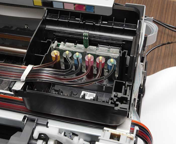

Можно вопрос: Если уровень чернил в капсулах чуть больше половины, это норма? Я так понимаю полными они не должны быть. Просто у меня так получилось, что при заполнении капиляров и капсул, в некоторых капсулах ровно половина залитых чернил, а в некоторых немного больше.
Еще, когда заливал чернила в ПРО емкости, то там на инструкции к ним немного по корявому было расположение. Как я понял надо при заливке открывать заправочное отверстие и отверстие закрытое белой резинкой? А потом их закрыть и открыть цветную, соответсвующую цвету емкости, так?
| Сообщение #133 Отправлено 27 апреля 2011 - 21:42
Так. и не страшно если где-то больше-где-то меньше чернил...от 50%-75% разброс может достигать по отношению воздух\чернила.

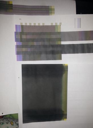

Люди добрые помогите пожалуйста решить проблему!
поменял картриджи на снпч все вроде было хорошо(примерно 20 фото)...но после нескольких попыток откалибровать головку принтер стал страшно заливать чернилами лист...что можно сделать в такой ситуации?

Печатать. Приходит в норму всё как правило. Можно на простой бумашке...

kukr, где то короткое на ПГ или в шлейфе, смотреть шо и как.
| Сообщение #138 Отправлено 10 мая 2014 - 21:35
Подобное бывает когда заливает ПГ чернилами. Пробуйте посушить. Не поможет - кирдык ПГ.
| Сообщение #139 Отправлено 10 мая 2014 - 23:06
дело в том что сегодня поменяли шлейф на снпч на картриджах,ну и сами картриджы...старый не хотел определять один из цветов...
| Сообщение #140 Отправлено 11 мая 2014 - 00:20
kukr, у вас серьезная проблема, поменяли что то эт хорошо, но вы залили каретку, это проблема может привести к покупке нового принтера.
