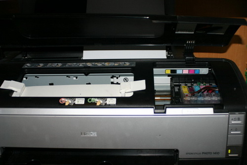

Я делал так. Чтобы быть уверенным в том, чтобы шлейф в будущем не провис - а он провиснет рано или поздно - в том положении, которое хорошо показано на втором фото.
Я уложил шлейф тоже слева направо, но не горизонтально, а вертикально, прикрепив его не к станине а пластику корпуса изнутри. Отписывался с фотками тут наверно больше года назад - не в этой теме конечно. Принтер все это время весьма серьезно нагружен, прошел процедуру сброса памперса - полет отличный. ПРи "вертикальном" положении шлейфа он никогда не станет прогибаться.

А почему бы не проложить шлейф по ресеттерской инструкции? Я проложил и принтер печатает уже почти год в фирмочке по распечатке фото (нагрузка не малая), за ним никто не следит (блондинго там работает), и ничего, месяца полтора назад вызвали с криком "помогите!!!", обнулил памперс и все!

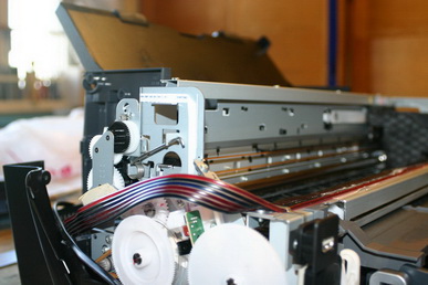

Раньше выкладывал года полтора- два назад фото по 1410, сейчас не нашел на форуме
за два года эксплуатации оптимальное крепление шлейфа на двойной (тонкий) скотч - ни разу не отстал
сверху шлейф смазал на всякий случай селиконовой смазкой, каретка ходит впритык ( от металлических держателей отказался сразу - же, коретка задевала )

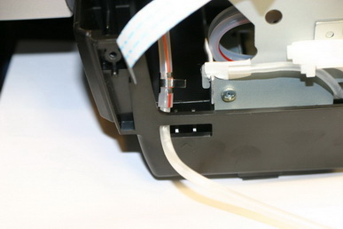

слив с самого начала - наружу
сверху под перекладиной корпуса закрепил полску оргстекла толщиной 1мм смазаной также смазкой, шлейфу ничего не мешает,
за все время снимал головку один раз, когда менял пружинки в картриджах

Есть резон в полоске из оргстекла. Только не надо мазать силиконом и не надо оргстекло. :)

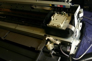

| Сообщение #110 Отправлено 02 декабря 2009 - 12:47
Оргстекло плохо видно на фото, снял с первым вариантом из пвх
планку поставил после того как несколько раз подминался шлейф
смазал навсякий случай, зазор очень маленький
может у меня шлейф попался толстый
а так за два года никаких проблем с прокладкой шлейфа, как говорится сделал и забыл
| Сообщение #111 Отправлено 02 декабря 2009 - 15:00
Спасибо за фото!
Примерно пришёл к той же конструкции, независимо от того, что шлейф был уложен в ином направлении. Проблема на данной модели принтера в малом расстоянии между верхом ПГ и низом крышки. И по смазке шлейфа: не надо. Достаточно применить полистирол с шерховатой поверхностью. Но это уж, как решит мастер!
