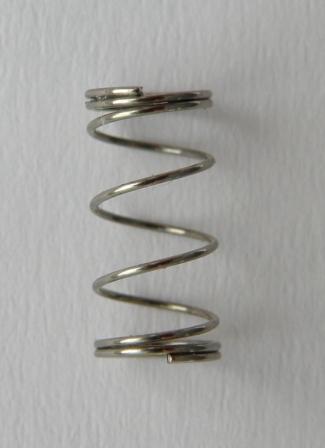

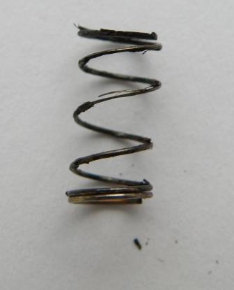

| Сообщение #77 Отправлено 28 октября 2009 - 10:03
Здравствуйте я здесь новичок!
У меня была проблема с Двумя снпч!
RDM и какой то JETHORS или скайхорс, не помню точно, (оба картриджные) оба покоятся с миром где то на просторах свалки.
Убиты два ЕПСИКА-КОРМИЛЬЦА по причине пружинок. Брал в Белгороде.
С РДМ-цами у меня была длинная переписка на их форуме , воканцовке вообще все мои сообщения и мой ник были удалены.
Фото пружинок ниже.
Новая и через полгода (ржавая РДМ, новая от второй СНПЧ в конце стала такая же как и первая)
Делайте выводы сами Господа!
Теперь буду заказывать только капсульную, по крайней мере там нет пружинок, все остальное второстепенно (не беру в рассмотрение краску, имею в виду конструкцию СНПЧ)
