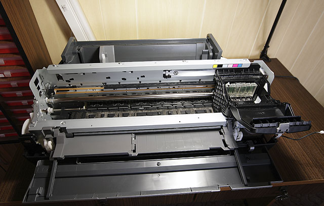

Товарищ притащил новый Эпсон 1410 с целью установить СНПЧ.
Прошу помощи!
Прошу помощи!
| Сообщение #31 Отправлено 20 октября 2009 - 13:38
Хорошо, поставлю вопрос иначе: как вручную разблокировать каретку? На что нажать, что покрутить?
| Сообщение #33 Отправлено 20 октября 2009 - 13:56
Хорошо! Следующий вопрос: как снять верх. Как у 270-го? :)
Боковины снял.
Господа! Если есть что сказать по сути - говорите. Я вижу, что шлейф можно проложить под ПГ и без снятия верхней части корпуса, но на данный момент хотелось бы найти механизм разблокирующий каретку без включения принтера.
Боковины снял.
| Сообщение #34 Отправлено 20 октября 2009 - 14:10
Я вывел шлейф слева, проложил под ПГ как на 270-м, в итоге получил провисание при парковке, сделал несовсем правильную подпорку из полоски пластика, но все функционирует. Крышку как то снял, точно не помню где защелки, но разобрал не сломав ничего.
Принтер стоит дома, сейчас нет возможности посмотреть на него...

| Сообщение #36 Отправлено 20 октября 2009 - 14:57
Какой прикол, блин!
Напрягли! Принтер не мой. Задница в мыле.
Снял крышку, короче. Без фатальных последствий. ПГ разблокировать не могу. Расстояние для укладки шлейфа маленькое. Кроме того, придется для него делать поддержку - ветви шлейфа больше, чем в А4. Планка СБ-270 встала, но у меня такое ощущение, что на контакты не попала.
Спасибо за мануал. Если скачаю. :)
| Сообщение #37 Отправлено 20 октября 2009 - 15:37
Разблокировал головку. Не понял как. Там четыре двигателя вместо двух.
Будет СБ-270 работать?
| Сообщение #39 Отправлено 20 октября 2009 - 15:58
Alex1580 (20th October 2009 - 05:42 PM) писал:
...мож получится
Хотелось бы услышать реальны советы, а не "мож"
Я могу рассказать уже как снять верхнюю половину корпуса. К сожалению, сервис-мануала еще не имею.
| Сообщение #40 Отправлено 20 октября 2009 - 16:34
кручение разных шестеренок у меня не привело к разблокированию ПГ, ЮХа "мож" всетаки шнуром?
