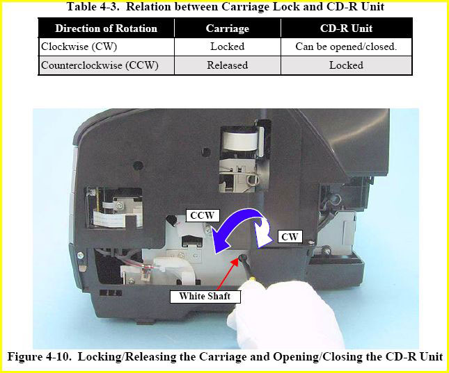

Ну вот. На помпе пятый двигатель! ПГ разблокировать можно так.

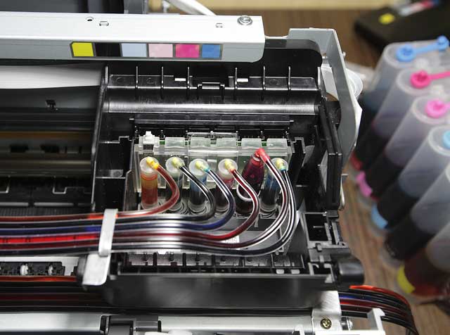

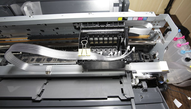

Решил прикрепить шлейф в средней (самой сложной) точке металлической скобой. В правой части на самоклейке. СНПЧ новая и чистая. Шлейф чуть кривоваст. Возможно, отлежится. Лишь бы не провис и не пришлось конструировать поддержку.
| Сообщение #47 Отправлено 22 октября 2009 - 18:01

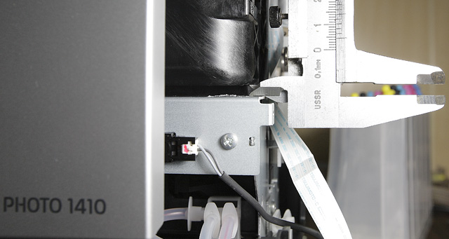

Собрал и включил принтер. Заморгал принтер красными светодиодами. Быстро. Если верить сервис-мануалу, то принтер просит удалить посторонние предметы. Из посторонних предметов в моём случае только шлейф и крепления. Удалил. Принтер зажёг красный светодиод с каплей. Типа, запросил картриджи. :)
Расстояние между низом каретки и металлической планкой - 4,5 мм. Правое крепление шлейфа, которое я применил, имеет толщину 6 мм. Принтер прав!

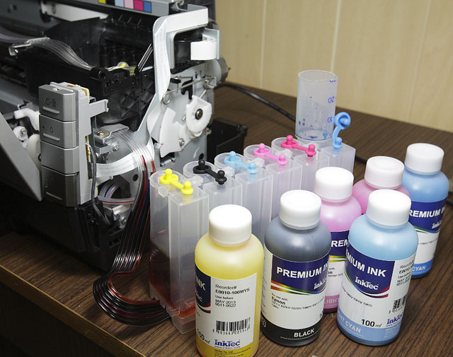

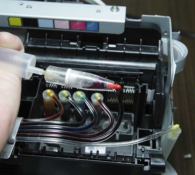

Залиты InkTec E0010. Остатки, типа. Щас вставим СБ-270. Её пришлось чуть доработать топором, поскольку одна из капсул самодельная. Других нету! Очень хочется попробовать принтер.
Хозяин дал принтер и банки со шлейфом. Говорит, типа: сделай хорошо. :)

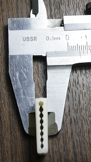

Нашёл в хламе пять капсул. Шестую взял самопальную. Вот она.
СБ-270 прочиталась. Тест дюз ОК с первого раза. Шлейф менять на более тонкий или попробовать срезать выступ на нижней части каретки. Щёлкает зараза, проходя над креплением в средней части. Можно не заморачиваться прокладкой шлейфа под кареткой и использовать то, что рекомендуют производители СНПЧ для данной модели принтера.

Я не использую крепление шлейфа, которое предлагают китайцы - слишком толстые держатели.
Делаю их сам, выпиливая полоски нужного размера из крышек монтажных коробов типа Legrand.
Далее гну их на паяльнике через слой второпластовой ленты.
В итоге к толщине шлейфа добавляется по 1мм на каждый край, плюс толщина скотча снизу.

у меня на 1410 стоит комплект от 270-го, шлейф на скотче под пг- ничего не задевает, только поддерживающая планка неграмотная (без неё провисает) принтер пока не работает в режиме реальной потоковой печати т.ч. трудно сказать как оно поведет себя в боевых условиях.

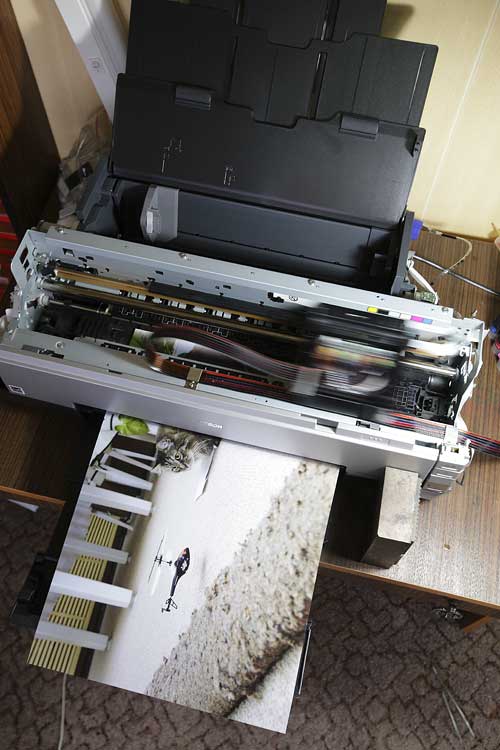

Печатается первая фотография. Только после изменения крепления шлейфа в средней точке трека (уменьшения толщины до 3,5 мм) и срезания странного каплеобразного прилива на нижней поверхности каретки удалось обеспечить беспрепятственное её передвижение. Шлейф, который был мне предоставлен, очень мягкий и кривой. Удалось победить провисание подкладкой пластиковой ленты от полуторалитровой ПЭТ бутылки.
Наверное, пора закрывать принтер. Слив во внешнюю ёмкость сделан.
