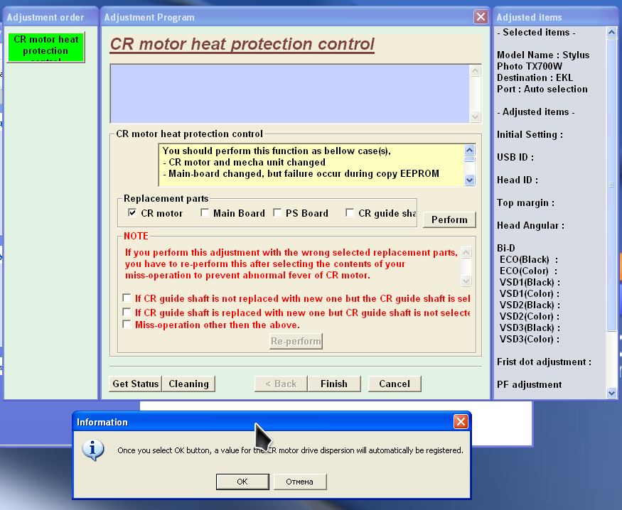

Новый Epson TX700W после пяти-шести страниц начинает тормозить. На прежнем R270 проблема была решена через сервисную программу, процедурой "CR motor heat protection control" - во время процедуры перемещалась ПГ (вероятно производились какие-то замеры).
Попытался произвести те же действия с TX700 - вывелось невразумительное диалоговое окно - и все.
Может надо сначала сделать "Re-perform" - но только я не понимаю что там нужно выбирать? И о чем там вообще речь красными буквами?
EPSON Stylus Photo R270, TX700W; Капсулы; Доноры: Office (Мариотты); Чернила: HAMELEON ER270/3800BK, Ink-Mate-290C
| Сообщение #449 Отправлено 27 апреля 2010 - 07:39
"Если Вы выполняете эту настройку (регулировку) с неправильно выбранными заменёнными деталями, Вы должны заново сделать всё это после
выбора (определения) Ваших ошибочных действий, что бы предотвратить ненормальное возбуждение CR-мотора.
Если ведущий вал (ось) CR не заменена новым, но ведущая ось CR установлена.
Если ведущая ось CR заменена новой, но ведущая ось CR не выбрана.
Неправильное действие иное, чем указаннае выше."
Как-то так. :)
Как-то так. :)
