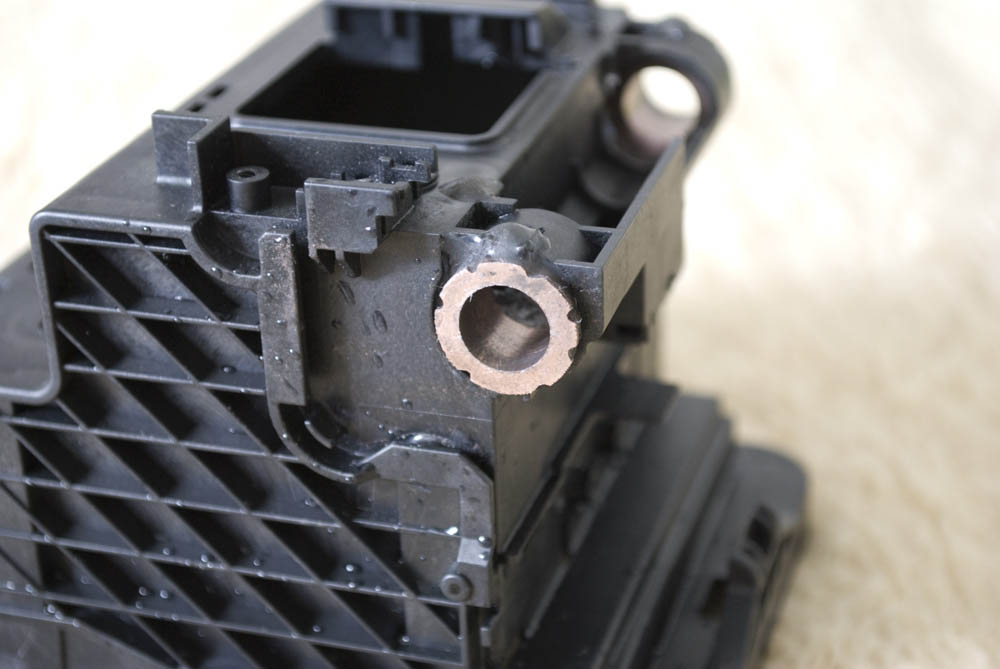

| Сообщение #438 Отправлено 18 марта 2010 - 17:37
inspirra (18th March 2010 - 02:46 PM) писал:
Инженеры эпсона, в первую очередь, думали как бы не привысить обоснованный рынком ресурс.
Фраза вполне нормальна.
Вспомним, первые фотопринтеры (напр. Эпсон Стайлус 870) имели бронзографитовые втулки на каретке . Скорость печати на этом принтере была низкой, даже в сравнении с последующей линейкой (R200 и иже), не говоря уже о R270. Но Эпсон решил упростить конструкцию, применив цельнолитую каретку из достаточно износоустойчивого пластика. Одновременно, с улучшением качества печати и уменьшением времени, была снижена цена. Для тех, кто не помнит: Эпсон Стайлус 870 продавался по цене ок. 300 у.е. Сравните это с 120 у.е. для принтера R270.
Далее напомню, что мои два R270 модернизированы. Установлены бронзрграфитовые втулки, что позволило уменьшить натяжение ремня, снизить нагрузку на подшипники двигателя и натяжителя. Я об этом рассказывал.
Не рекомендую повторять, поскольку требуются достаточно квалифицированные работы и наличие некоторого оборудования и инструментов.
Блин, флуд с моей стороны... Всё написано в теме. Читайте.
| Сообщение #440 Отправлено 18 марта 2010 - 18:23
ЮХа (18th March 2010 - 06:37 PM) писал:
И еще - у Вас ремень не прохрустывает при включении принтера?
