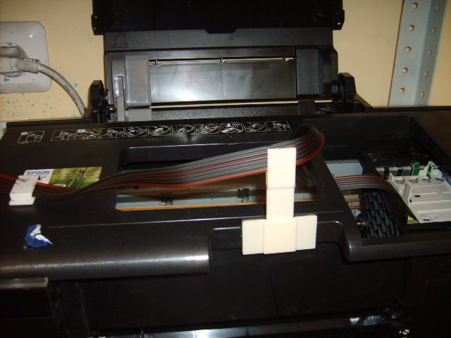

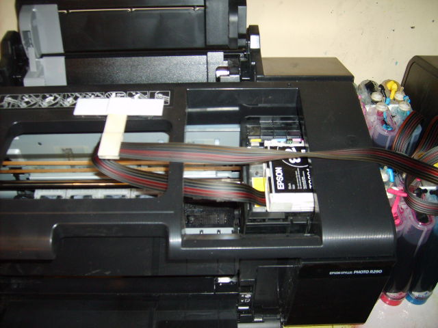

Но... меня терзают смутные сомнения после просмотра видео на предыдущей стр.
Почему начинает тормозить принтер? Как он вообще может так работать:
- петля шлейфа постоянно попадает между корпусом и кареткой принтера - дополнительная нагрузка на двигатель и вал
- шлейф перекручивается в 9 плоскостях, выделывает такие финты, что не поддаются описанию - дополнительная нагрузка на двигатель и вал
- полная каретка постоянно полных картриджей - дополнительная нагрузка на двигатель и вал
Я бы пошел другим путем, ИМХО.
Первым делом выяснил бы, как на тормозящем/не тормозящем принтере установлена СНПЧ, а после решал бы проблемы с торможением.
Почему, у одних не наблюдается тормозов, хотя казалось бы все ресурсы принтера исчерпаны, а у др. тормоза начинаются спустя некоторое время после установки СНПЧ. Не от самой ли "дикой, экстремальной" установки?

ОТчета еще нет (не привезли принтер), но мыл сегодня другой, он не тормозит, но ход каретки тоже тяжелый. Двигатель на вид нормальный, но после его замены каретка стала "летать" как положено (говорю как и в предыдущем посте про "тактильные" ощущения при передвижении каретки рукой, потому что усилие отличается раза в полтора-два в сравнении с нормальным принтером).
Про то видео ничего не скажу - не видел (хотя представляю и согласен с Episode), что же касается моих принтеров (у меня их напомню восемь), то у них у всех посадка шлейфа, модель СНПЧ, обслуживающие руки - одинаковы (только офисы отличаются) и большинство принтеров работают нормально, так что с нетерпением жду своего "тормозилу" на опыты :-)

-Wadim69 ... :" ... вал Epson убрал..." - а что тогда такое видно на фото в сообщении 327 ??? такая блестящая штанга...
- В сообщении 301 Евжений задел интересный вопрос :"Я это к тому что возможно у Юха, и у всех тех кто не жалуется на тормоза другая версия прошивки в принтере? Можно ли её ПОЛНОСТЬЮ вытянуть с разных принтеров и потом побайтно сравнить?"... Так вот, версия фримвары выводится при печати теста сопел с кнопок... вроде... Выглядит примерно так : FR13272 ... т.е. сравнить у тормозящих и нет - легко... Не знаю, есть ли инструмент для считывания фримвары... да и зачем... , а вот для обновления, апгрэйда - есть... Только вот в существовании заплатки для фримвары... по поводу "тормозов" я что-то сомневаюсь...

pannet
У Вас нормальное отношение к принтерам, и похоже, руки на месте. Почему Вы не посмотрите темы по укладкам шлейфа, и не сделаете так, как оно должно быть, дабы они могли работать и не требовать к себе внимания?

У меня нет слов. Все, что я мог сказать по этому поводу, я уже сказал и не раз. Без труда можно найти через Справку.
По поводу ссылок - посмотрите в рубрикаторе, он полон нужных Вам ссылок.
Посмотрите в Справке - навигаторы по важным темам форума, полно ссылок.
Найдите тему "СНПЧ на R290 за 20 минут", там подробно об укладке шлейфа.
Есть важная тема в самоделкине, куча вариантов по укладке шлейфа.

pannet
Можно просто вырезать корпус для движения шлейфа (паяльником, нагретым ножом, выжигателем
) - самый быстрый и наименее трудозатратный способ. Да, и не забудь выкинуть пружинки из картриджей рдм :D .
В том то и дело, что не от замедления происходит замедление, простите за тавтологию. Замедление печати происходит от того, что головка теряет координаты передвижения. То есть, если усилие замедления равномерное - торможения не происходит, если неравномерное или даже имеет место один
импульс
, кратковременное воздействие, то происходит замедление. Как в случае с задеванием шлейфа.
