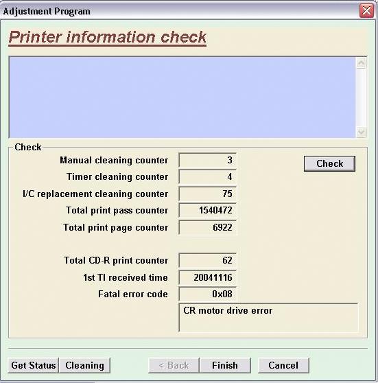

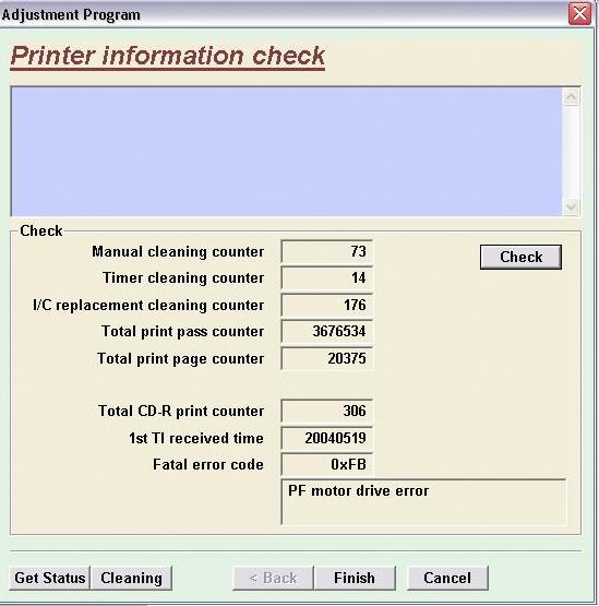

Прикрепляю два скрина (из Adjustment program) от двух разных r290 - один "новый" (1-2 месяца) и один "старый" (3-4 месяца)
Причём оба тормозят одинаково - а ошибки разные...
Достал хостинг? Есть профессиональный
