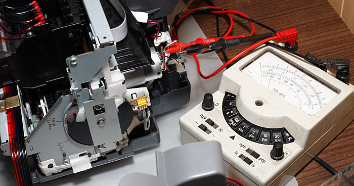

Только что измеренные данные для принтера R220 (два года, чистый, проблем с замедлением печати нет): ток потребления двигателя - +\- 160 мА. Режим RPM.
| Сообщение #240 Отправлено 28 декабря 2008 - 15:29
ЮХа, беда в том, что из 10 двое знают, как померить ток тестором, а остальные так и будут, не разбирая(сь) писать - тормозит...
