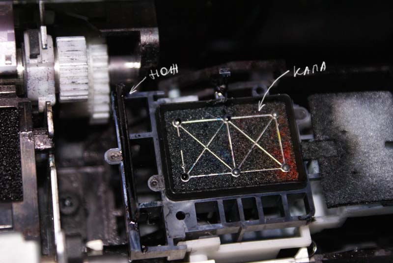

| Сообщение #722 Отправлено 15 февраля 2008 - 08:34
1)собственно я чайник в принтерах. есть гденить мануал по разборке/сборке принтера?
разобрать то разберу, боюсь собрать обратно несмогу)
2)еще вопрос правильно ли на рисунке я обозвала нож и капу?
3)пыталась чистить способом, описаном в топике. капа у меня стала бежевой). одна прочистка и она снова вся в краске. так и должно быть?
4) после всех поцедур ничего не изменилось(. как полосил, так и полосит. проверка дюз идеальна, кроме мадженты все ровные. калибровала. ничего не помогает.
| Сообщение #723 Отправлено 15 февраля 2008 - 15:14
2) да!
я тоже две недели назад был полным чайником в этом, но после того как у мну случилась проблема с СНПЧ(черный цвет отказал(((, и я нашол етот просто СУПЕРСКИЙ форум то мнгого чего уже узнал и понял)) :)
но проблему свою так и не решил(((
| Сообщение #724 Отправлено 16 февраля 2008 - 13:24
VedmA (15th February 2008 - 08:34 AM) писал:
Для кого писали ФАК?

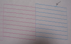

Здравствуйте, у меня проблема!
Начал полосить принтер Epson R220, особенно это заметно при печати в режиме "экономичное" используется этот режим обычно как макет перед основной печатью, в режиме "Фото RPM" полосение едва заметно, но с каждым разом ситуация усугубляется.
С СНПЧ принтер работает полгода, печатаю не очень много 1-3 фоток А4 в день. Чернила были Sensient 70р за 100мл пропустил по 300мл, теперь перешел на InkTec 90р за 100мл люди посоветовали как самые лучшие на сегодня, систему конечно промыл жидкостью для чистки головки Sensient, перед тем как залить другие.
Тест дюз- все цвета 100%, но заметны не ровные полоски на 2-3 дюзах на Cyan и Magenta.
Калибровка не помогает.
Чистил под давлением горячим раствором дисцилировка+нашатырь10% в пропорции 10/2, а также прогонял заправленными этим раствором родными картриджами, отмачивал 24 часа в этом растворе.
Результат 0.
Ничего не помогло дюзы как косили так и косят, видно на снятой ПГ при шприцовке под давлением.
Вопрос к специалистам?
Можно ли добавить в чернила какой-нибуть щелочи или того-же нашатырного спирта, для предотвращения последующего засорения? Так как в чернилах этих производителей не содержится щелочи предотвращающей засорение головки.
Или приобрести родные картриджи Epson и попробывать пока попечатать на них
может они сотворят чудо исцеление?
Как на счет чистки средством Cillit Bang?
Результат 0.
| Сообщение #727 Отправлено 10 марта 2008 - 12:24
Cillit Bang убьет головку Эпсона. Смысл использования Силита в Кэнонах, где термоструйная печать и Силит может удалить накипь с дюз. И то, его используют когда терять уже нечего. В эпоснах накипи не может быть по определению.
Можно было бы прочесть ФАК, по промывке ПГ, там описаны растворы применяемые для промывки Эпсонов.
Под давлением мыть не рекомендую, лучше составить раствор нашатырь+дистиллировка 50х50, одеть капсулы с раствором на штуцера и погрузить ПГ в раствор миллиметров на 2, все это дело поставить на теплую баттарею. Вонять будет - ужос.
Жидкость из посудины будет испаряться и поступать самотеком из капсул. Здесь главное - дать возможность откиснуть.
Таким образом отмачивал пару ПГ. Одна отмочилась за три дня (каджый день промывал дистиллировкой, сушил, ставил и проверял), но прогресс наблюдался с первой же закваски, вторая отмокла за неделю, к сожалению - не вся. Одна дюза так и осталась косить.
Попытайте и вы удачи.
