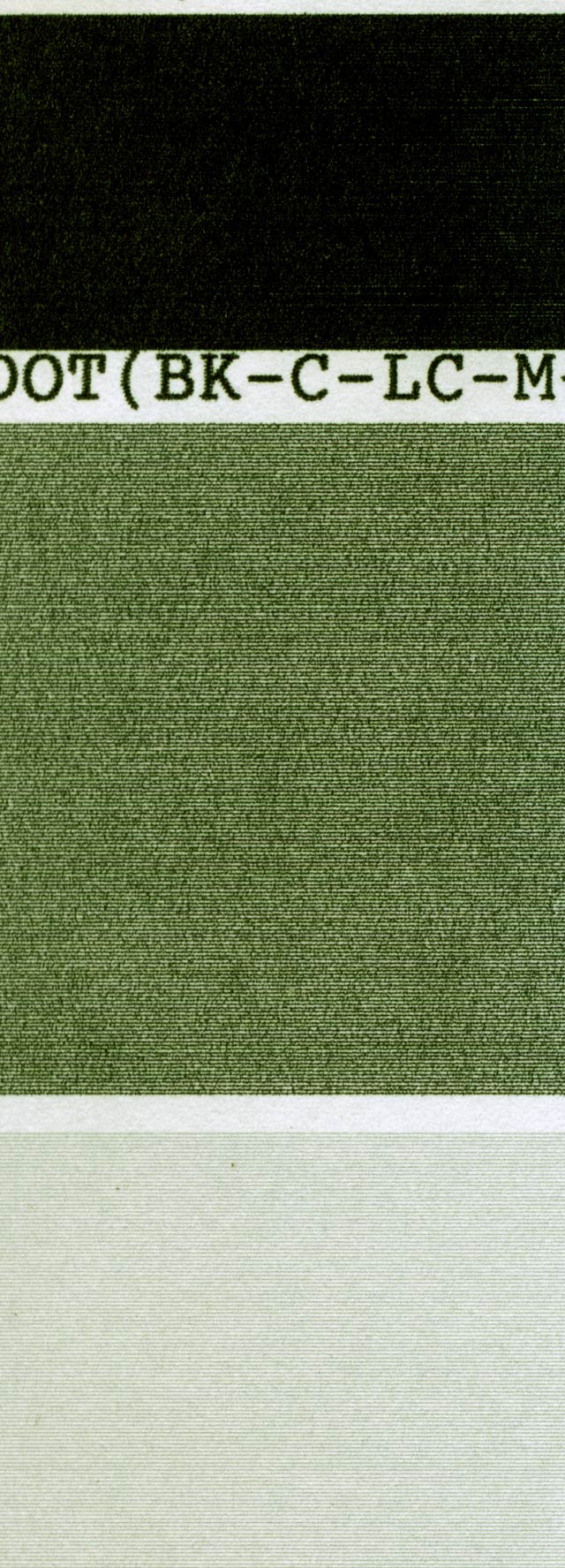

Доброго дня всем дня.Есть проблема хочу решить.Тест дюз нормальний но при распечатке фото появляются полосы мелкие.при тесте из сервис проги они тоже присутствуют но только в светлих тонах , на насыщеных их нет.Принтер r320
хотелось бы услышать на этот вопрос, ответ. так как такие же проблемы появились, принтер р270, но так же бывают полосы и в черном

Я вот полосатость LM ни как не поборю. Имеется R290+RDM чернила+перезаправляемые картриджи. Все перепробовал из верхних постов. Тест дюз LM нехороший, одни и теже размазанные полосы. http://i041.radikal....f2bb8804b7e.jpg Шприц с жидкостью в головку идет с легкостью. Осталось только в картриджи зеленого Мистера мускула залить и гонять. Новот не знаю нормально ли это? И нужно ли? Не знаю в каком направлении двигаться еще?

Принтеры не отпечатали и по 500 отпечатков, как стали полосить, при 100% дюзах на одном принтере, а на другом дюзы одного цвета сместились вверх. Различные варианты промывки, бутербороды не помогают. Принтер, у которого дюзы сместились вверх - поставил оригинальные картриджи тест дюз - идеальный. Ставлю СНПЧ печатаю порядка 100 шт и опять таже фигня...
Кто может подсказать в чем проблема и как ее решить?

Наврятли проблема в балансировке, т.к. чернила в капсуле есть всегда. Теперь вообще пропало половино дюз магенты и прочистки непомогают. Таким же оброзом вышел из строя второй принтер. Подозреваю проблему в чернилах, стали гуще чтоли. Т.к. проблема проявилась на 3х принтерах за неделю. Как и чем их можно разбавить??? И в какой пропорции?

Nik_ (11th April 2008 - 09:59 AM) писал:
Вы ошибаетесь. Наличие чернил в капсуле - это одно. Балансировка СНПЧ - совершенно другое.
Ваша система, ИМХО, имеет незначительный дисбаланс, чуть большее разрежение нежели требуется.
Столкнувшись однажды с такой ситуацией я решил ее поднятием доноров на 5 мм.
