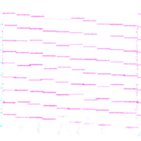

| Сообщение #720 Отправлено 11 февраля 2008 - 16:17
у меня R320, снпч на катриджах. водорастворимые чернила.
проблема с маджентой. тест дюз - полосы отклоняются от своего места, причом строго определенно.
на фотографиях - розовые полосы. особенно видны на белом фоне.
обращалась в сц(нелицензированный). пытались чистить цвет. три дня мучились. отзвонились в лицензированный сц. сказали, что скорей всего проблема в чипе мадженты(решение-замены чипа, соответсвенно печатающей головки).
неповезла на диагностику, ибо дорого и далеко.
заметила: тк зима на улице. краска охладтлась. печатать принтер стал идеально! после согревания проблема вернулась.
прилагаю фотку теста мадженты, все остальные цвета - идеальны.
чем и как можно вылечить?
