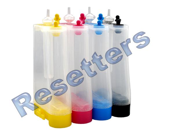

Здравствуйте. Приобрёл СНПЧ от ресеттерс с донорами ОФИС-4 для CX-7300
Установил - отстоялась одну ночь.
На утро - тест дюз - 100%, затем печать на A4 в текстовом режиме (быстром)
результат:
Видно, что в начале листа полосило меньше.
Тест дюз сразу же после отпечатка показал отсутствие процентов 20.
Через минуту тест дюз показал 100%.
печать того же снимка в фото(более медленном)режиме -
Как быть? Дать отстояться или балансировать(тобишь завоздушивать заново)???
И самое главное - присмотримся к донорам -
Сказано что они сконструированны, с учётом принципа Мариотта.
Однако, воздухозаборная трубка в ёмкости кончается чуть ниже середины бачка.
Это же означает что донор работает по принципу мариотта до тех пора пока заполнен выше своей половины? Как быть с той краской что останется на дне?

| Сообщение #684 Отправлено 27 ноября 2007 - 12:58
2 wdw2
Вам нужно сбалансировать свою систему. Об этом - в ликбезе, статья "Что такое СНПЧ", мой пост "О балансировке".
Те чернила, что ниже трубки - воздуховода, также будут нормально расходоваться, если вы правильно сбалансируете систему, т.е. установите доноры так, чтобы нижний срез воздуховода был немного ниже уровня дюз.
Только перед этим обязательно убедитесь, что у вас доноры заправлены правильно и не подсасывают воздух при простоях.
Почитайте мою подпись, и все станет на свои места.
Ваши отпечатки, явно говорят о т.н. чернильном голодании, когда при интенсивной печати, из-за высокого разрежения в системе, чернила не успевают подтягиваться к дюзам.

Друзья, кошмар. Вернулся вчера с работы домой - глянул - уровень краски в донорах (оффис) упал сантиметра на 2 - по каким то причинам заполнился воздушный клапан - получилась обычная бутыль. Всё в принтер. Эмоций - море. Снял снпч, промыл баночки - стал экспериментировать.
Результаты - в 2-х словах это просто кошмар.
Главный вывод - долбанные баночки ведут себя каждый раз по разному - варианты: (все опыты произведены после заправки недодоноров водой по инструкции и привидения их в рабочее состояние - малый открыт большой закрыт)
1. Пузырёк воздуха попал под клапан - вода не льётся вообще. Никак. Поднимаем на 2 метра - трубка в свободном полёте - никапли. Даж потрясти можно - пузырь хорошо держится (случай случался несколько раз, достаточно даже относительно мелкого). Один раз аналогичное случилось и вовсе без пузыря.
2. вместе с подниманием-опусканием трубки, исходящей изо дна донора и фиксации уровня донора уровень в воздушном канале пляшет (трубка натянута вверх - в канале сантиметра 2-воды).
Фотографии могу выложить вечером.
3. А теперь главный эксперимент. наполняем все четыре, ставим на стол. Капилляры закрепляем на уровне 3 сантиметров от стола (приблизительно совпадает с уровнем воздушных трубок). Результат:
a) Доноры на столе
чёрный - не течёт
красный - не течёт
жёлтый - не течёт
синий - не течёт
б) Доноры подняты на 8 сантиметров
чёрный - не течёт
красный - жидкость просочилась по капилляру но так и не капнула
жёлтый - в секунлу 5-6 капель
синий - в сеунду 1.5 капли
в) Доноры подняты на 8 сантиметров, дополнительно произведён отсос миллилитра воды из каждого капилляра (в воздушных каналах каким то образом появилась вода)
чёрный - пол капли в секунду
красный - 2-3
жёлтый - в секунду 5-6 капель
синий - чтото между скоростью красного и жёлтого.
во всех случаях воздух булькает через воздушную трубку.
г) После опускания доноров на стол через некоторое время в воздушных трубках некоторых доноров появляется вода. Этим мне кажется и обусловлена протечка - пигментные чернила заметно плотнее воды и обладают боьльшей вязкостью.
Результат - при теоретически правильной работе системы - краска льётся, воздух булькает - СКОРОСТЬ а значит и давление в сосудах - РАЗНЫЕ.
Возился весь вечер - результат один - стабильной работы этих дерьмобутылочек на воде даже в короткий промежуток времени достич ни разу не удалось.
Я думаю что виной этому - клапан, который в каждой ёмкости имеет различную чувствиьельность.
Возникло несколько вопросов:
1. Что же делать? Каким нибудь образом доработать адские бутыли либо использовать баночки из под краски - InkTech 0007 партии по 100мл - после протечки в каждой осталось миллилитров по 55 -65, и если использовать их, то как (меня смущает малый диаметр этих бутылей).
2. Какое оптимальное соотношение краска - вода в капсулах?
Заранее спасибо за советы.
3. Поюзав поиск поверхностно коснулся того что не у меня одного эти доноры не работают. Отсюда двойной вопрос к представительству магазина - зачем продавать заведомо некачественный товар, качество которого может, и даже сказалось весьма отрицательно на недешовой технике. Был выбран резеттерс только из за сложившегося впечатления ответственного отношения у своему делу. И естейственно, второй - за что я собственно заплатил 335р, и как будет дальше решаться этот вопрос (возврат денег, либо предоставление нормальных рабочих доноров, что много предпочтительнее для меня). Деньги относительно небольшие, но учитывая последствия к которым они привели - утерю 100-120 мл чернил, которые оказались в памперсе принтера самотёком минуя дюзы, что на их здоровье положительно, я уверен не сказалось, два вечера проведённых над устройством, - складываются негативные эмоции.
a) Доноры на столе
чёрный - не течёт
красный - не течёт
жёлтый - не течёт
синий - не течёт
чёрный - не течёт
красный - 2-3

wdw2 (Nov 28 2007, 12:43 PM) писал:
Всему виной - непреодолимое желание китайцев везде налепить клапанов. Чем больше - тем лучше.
Раньше они лепили три долбаных клапана в свои картриджЫ. После того, как весь мир понял, что с клапанами картриджЫ не работают (китайцы поняли это в последнюю очередь), они начали выпускать картриджЫ без клапанов, и тут бы счастье привалило печатникам, т.к. картридж по сути превратился в капсулу, только не очень удобную (я бы сказал - совершенно неудобную), НО, китайцы влепили чертовы клапаны в свои доноры и тем самым решили проблему отсутствия проблем с печатью.
Многие еще не поняли, что продавая китайскую продукцию - можно хорошо заработать, а покупая китайскую продукцию - быстро обнищать.

2 wdw2
Что значит "соотношение краски и воды"? Разбавляете что-ли краску?
Пигмент не уживается с водой
Возможно только соотношение краски и воздуха в капсулах, краски от 50 до 100%, воздуха от 50% до 0.
Использую ОФИС в режиме простых баночек.
см. темы "Емкости-доноры" и "Уровень чернил в донорах"
Хорошо бы фото.
И что там за смесь воды и пигмента?
Хорошо бы фото.

Тьфу. В пылу опечатался - соотношение воздуха и краски. Фотки будут когда заеду к другу - шнур от телефона у него )

К сожалению, мы не можем протестировать все емкости, получаемые из китая.
К сожалению, большинство юзеров падкие на красивые штучки в виде емкостей (зачастую они ассоциируются с СНПЧ!)
К факту - мы занимаемся бизнесом и не можем игнорировать потребности большинства (в красивых штучках).
К факту - мы предлагаем изначально единственно правильный с экономической и технической точки зрения - варианты Эконом и Дом, что в принципе одно и то же.
При низеких уровнях чернил в емкостях-донорах - стабилизация не нужна. Бутылки - не текут. Герметичность - не нужна.
Вариант - идеальный. Или как минимум - оптимально правильный.
НО! Никто об этом слышать не хочет! Всем нужны ЕМКОСТИ-ДОНОРЫ с супер-пупер стабилизаторами хрен знает чего.
Нужно? Получайте.
В вашем конкретном случае предлагаю. Использовать емкости в качестве простых бутылок.
Деньги можем вернуть в необходимом вам объеме при условии, что вы сами для себя разберетесь (с нашей помощью если нужно) в своей проблеме и мы ее вместе решим! И вы отпишитесь по полной насчет целесообразности применения стабилизаторов и т.д.
Нужно? Получайте.
| Сообщение #695 Отправлено 01 декабря 2007 - 01:46
Эх, мне б такой совет пораньшее...
А может, все равно бы взял с красивыми штучками...
ИМХО, когда в магазине будет уточнение о ненадежности ОФИСа и данный совет, тогда будут брать баночки.
Пока там совета нет, ... это
бузинесс.
