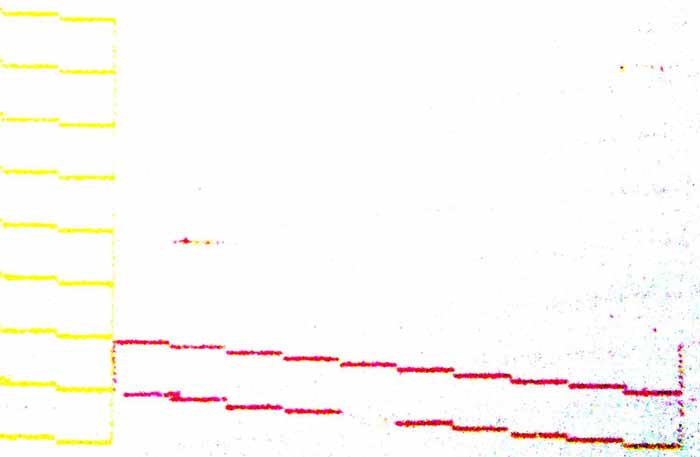

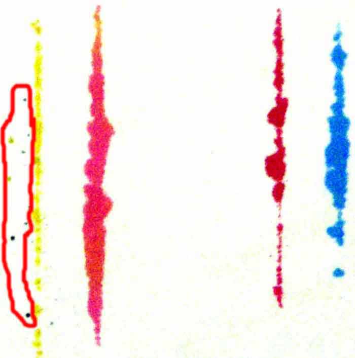

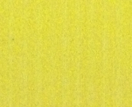

| Сообщение #655 Отправлено 09 августа 2007 - 08:35
Здравствуйте.
Принтер R200, чернила Ink Tec, СНПЧ IST
Купил б/у принтер, предварительно промыв головку заправил. Все было хорошо пока не решил напечатать книжку на 150 стр. А4.
Поставил на печать, и после распечатки 50 листов заметил медленное исчезновение желтого цвета, решил не останавливать т.к. задание разбил по 75листов, (Качество естественно стояло графика-текст). После печати продул головку и все вроде бы стало нормально, напечатал еще 5 листов та же хре…. Все ранее изложенные методы испробовал. Ни чего не помогает практически ситуация как у Borodin 79 только с желтым цветом, Разобрав картридж обнаружил шнягу в центральном кружочке. Все чернила откачал, на шел тоже самое в черном так как начал так же не печатать тест дюз. Всю систему слил, промыл, отфильтровал. Черный восстановился, а вот желтый начал печатать вот так рис.1
Думал капец голове, но напечатав после прочистки методом отсоса чистящей жидкости находящейся под головой. Напечатал как на рисунке 2.
Значит, голова жива. Но потом опять засоряется. Менял местами картриджи рис. 3
(значит проблема в голове) при продувке шприцом методом впрыска прочистка сочится из всех дюз. (не знаю дюзы в норме?). Остается одно фильтр в головке. Кто-нибудь подскажите термоядерную жидкость которая растворила бы эту шнягу (сгустки белого вещества, но сначала подумал пластмасса от СНПЧ).
Моя ошибка была в том, что я не промыл перед заправкой Новую СНПЧ (доверился китайцам), и не отфильтровал чернила. Не делайте замечаний про чистоту, все делал в стерильной чистоте в перчатках, с повязкой на морде т.к знал что любая соринка дорого мне обойдется. Но я не ожидал такого удара от производителей (чернил? СНПЧ?). В принципе уже не важно, известно одно – забит фильтр в голове.
И еще, при легком постукивании головкой по бумаге (бумага лежит в 10 листов на амортизирующей подкладке), получается вот такая картинка обведено красным. Что это? грязь выбиваемая с головы дюз или из фильтра ПГ? рис. 4
Может мне стучать, стучать и еще раз стучать?
вопрос 1 Жидкость при впрыске сочится из дюз. Дюзы целы?
вопрос 2 Подскажите жидкость что бы разъела эту пакость на фильтре ПГ, но не разъела саму ПГ

если из дюз сочится, значит дюзы живы.
попробу помыть фильтр в голове методом туда-сюда (но при этом канал сильно завоздушится думаю)
стучать головой от стол еще рано, и не надо вовсе !
вопрос : чем мыл голову перед заправкой системы и установкой ?
попробуй попставить вместо желтого перезаправленный оригинальный картридж...(можно и не оригинальный)
