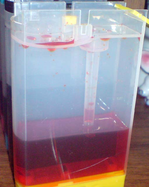

Есть вот такие доноры. 100 мл.
Все бы ничего, но они стоят в метре от радиатора отопления и перепад тепературы в батареях заставляет чернила выливаться через воздушный канал, даже если чернил в доноре четверть объема.
Есть мысли, кроме как отнести хи подальше и использовать как простые емкости?
Перепад температур в комнате около 15 градусов.

Евгений26 (14th October 2008 - 08:32 AM) писал:
С таким перепадом, забудьте о Мариоттах. Используйте как баночки и все.
Чем меньше чернил в доноре, тем больше они будут подыматься в воздушный отсек при повышении температуры. Вспоминайте школьный курс физики. Или учите.

Episode (14th October 2008 - 10:58 AM) писал:
Признаюсь, в школе дневник скурил...
Но у нас же не давление тут учавствует, а расширение объема при повышении температуры.
И если объем чернил больше, то и расширяется этот объем больше.
Я не сантехник.
В моем случае перепад температур создается не мной, а разницей температуры в батарее в моё отсутствие.
Кстати, у доноров с перегородкой, а они стоят рядом, таких проблем не заметил.

Евгений26 (14th October 2008 - 12:05 PM) писал:
Такие доноры меньше подвержены сабжу за счет бОльшего объема воздушного отсека. Кроме того, соотношение чернила/воздух в основном отсеке - играет решающую роль.
Все верно. Только коэфициент расширения газа - гораздо выше соответствующего жидкости. Поэтому принципиальное значение имеет не расширение чернил при нагревании (хотя это тоже имеет место быть) а расширешие воздуха при нагревании.
Именно воздух, расширяясь вытесняет чернила в воздушный канал (ну и чернила сами расширяются, но незначительно, в сравнении с воздухом).
з.ы. упс... дважды отвечал, и только сейчас посмотрел, кому отвечал :D (последствия использования пда скина)
шо, правда, дневник скурил в школе :)

Episode (14th October 2008 - 01:28 PM) писал:
А я и не скрываю.
Я чето об нем и не подумал...
| Сообщение #134 Отправлено 14 октября 2008 - 20:20
Не-е-е..ну понятно...объём-то бОльший...у тех, что с перегородкой...
Воздушный...добавлю.

Возвращяясь к этим донорам - http://reseters.ru/index.php?act=attach&a...ost&id=5170
Закрываю форточку - чернило по воздушному каналу через край. Раз так, другой так. Психанул.
Снял пробки вообще. Работает без них. Дюзы все. На супермегакапризном RX690 и картриджной снпч.
И ведь понимаю, что разный уровень должен вызвать прблемы в каком-то из цветов, и балансировать надо, но работает и так - вровень со столом...
Вопрос, почему работает вопреки всем правилам???
| Сообщение #139 Отправлено 21 ноября 2008 - 18:04
Почему же вопреки правилам.
Они сейчас работают как обычные банки.
Для такого типа доноров, допустимый уровень колебания чернил - гораздо больше, чем для Мариоттов.
Работают же обычные банки и при -50мм относительно дюз. Работают.
Может быть и больше. Я ХЗ, не пробовал.
Когда то давно, на форуме писали (когда еще не использовались так широко Мариотты), что и при -200мм работает.
Честно - я не верю. Но и не проверял.

Попался на глаза новый донор от RDM, про который Юха писал, что делал его пьяный. Не удержался и решил подсчитать - при увеличении температуры на сколько градусов, воздушный отсек будет будет заполнен полностью ("фонтан"). Формула простенькая t = T*Vв/Vч
где T - начальная температура в Кельвинах, Vв - емкость воздушного отсека, Vч - емкость воздуха в чернильном отсеке
При 50% заполнении донора чернилами "фонтан" для этого донора получиться при росте температуры в 5 градусов!
Для примера полученные данные при таком же условии (50% заполнения) для доноров Resetters
Оффис - 19,4 градусов
Про - 10,4 градуса
У Про воздушный отсек все таки маловат для такого объема донора, не удивительно что "фонтан" на нем приходилось наблюдать.
Про - 10,4 градуса
