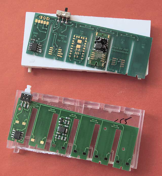

2 - блок упакован так же как и обменный - кулечек с надписью шариковой ручкой справа внизу СБ-270
3.- самое интересное...)) в синте блок был с проводочком внутри припаяным на чипе под кнопкой.

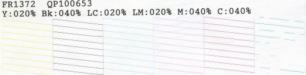

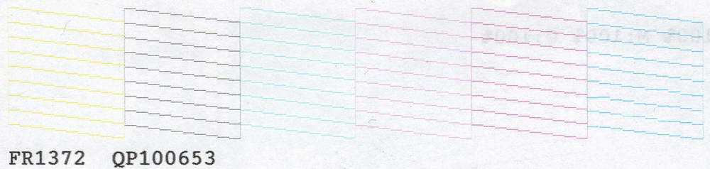

Для контроля уровня чернил существует одна занятная возможность.
А именно - почти стандартный тест дюз, на котором и будет отпечатана информация об уровнях чернил.
Вот два теста отпечатанные на одном принтере R270
Первый тест запущен на печать через SSC утилиту.
Второй тест запущен командой от кнопок с панели принтера.
Для запуска второго теста
1. принтер д.б. выключен
2. Нажать и удерживать кнопку "Бумага"
3. Удерживая "Бумагу" нажать кнопку "Питание"
4. После загорания лампы "питание" обе кнопки отпустить.
Т.о. после включения принтера имеем информацию о состоянии дюз и о скорой потребности сброса

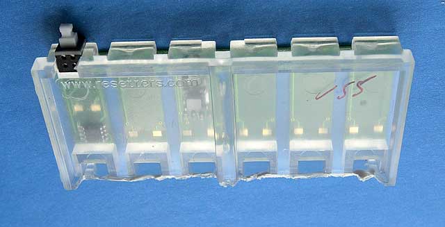

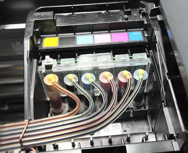

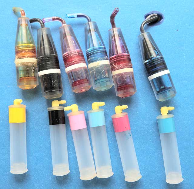

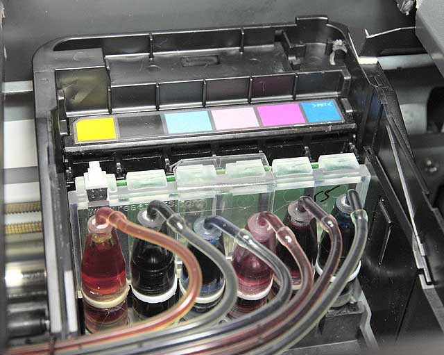

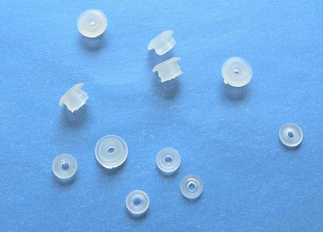

| Сообщение #49 Отправлено 08 августа 2009 - 18:33
Дурная голова рукам покоя не даёт.
На первом снимке видно, как я обломал планку с чипами. Это тогда, когда еще капсулы самопальные были и планка не лезла.
Часа три назад решил попробовать капусулы фирменные от Ресеттерс.
На втором снимке - укоротил нижние манжеты. Это моя личная фича. Не рекомендую к повседневному пользованию :)
На третьем - капусулы самопальные и капсулы фирменные с обрезаными манжетами.
На четвертом снимке показано, что капсулы от Ресеттерс установлены в принтер. Первый тест дюз и тест заливок отличный.
Еще: второй комплект из заказа устанавливал мой знакомый на свой принтер. По телефону я давал консультации. Через час телефонных мучений прозвучало: ОК!

В общих чертах - хорошие. Именно их я заказывал у Ресеттерс для изготовления своих самопальных капсул. Видно на третьем снимке.
| Сообщение #53 Отправлено 09 августа 2009 - 10:34
Про выемку на новых манжетах: да, она есть и трабл с облоем побеждён. Сделал обрезание из простого соображения достаточности уплотнения при уменьшении высоты.
Про обнуление: принтер напомнил русским языком о возможном скором окончании чернил в одном из каналов. После этого я произвёл обнуление.

| Сообщение #58 Отправлено 09 августа 2009 - 17:12
Две планки с чипами.
Верхняя - Лайтпринт. Нижняя СБ-270 от Ресеттерс.
Изъял СБ-270 чисто из-за желания привести в порядок обломанную кусачками кромку. Заодно "чикнул".
Можно попробовать сравнить "объём" чипов, печатая серую заливку. Бумажку можно взять оффисную. Качество фото.
Как народ думает?
Как народ думает?
