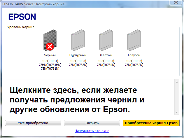

Купил планку СБ-270 уже давно. Штатно отрабатывала свои функции согласно инструкции. С какого то момента (связываю с переходом на Win 7 и более новые драйвера на принтер Epson R270) не могу длительно печатать - в рендомные моменты выскакивает красный крест на чернильнице принтера и просьба к замене оной.
На данный момент, что то вообще не получается напечатать даже 1 лист А4. Рандомно красные кресты на разных чернильницах появляются, при это даже замену чернильницы делать не надо. Просто обнулить очередь печати и на картридже красный крест исчезнет.

Подскажите, планки СБ-270 ремонтируются если отправить продавцу или каким-то другим способом? У меня уже вторая планка сдохла. Одна с проводком на переключателе (V3), вторая - поновее (V4). В обоих случаях было внезапное перегорание предохранителя F2 на двух принтерах. До перегорания предохранителя обе планки работали без проблем, теперь первая (V3) практически не инициализируется, пробовал наверно сотню раз, на разных принтерах, различными способами. Пару раз инициализация прошла успешно - но это до первого листа посланного на печать, практически сразу крест на одном или нескольких картриджах в хаотичном порядке. Вторая планка (V4) после сгорания предохранителя также упорно не хотела инициализироваться, но после неоднократных попыток заработала с горем пополам. Теперь уровень чернил при печати уменьшается только на LC и LM, на остальных цветах стоит как вкопанный. Может от фонаря посредине листа прекратить печать с перечёркнутым крестом на любом из цветов. После переинициализации работает дальше. Вообщем поведение непредсказуемо. Подозреваю на слёт прошивки или выход из строя в PIC процессора на планках. В обоих случаях планки были абсолютно сухими, прилягание планок к контактам было надёжно. Что происходит, ума не приложу. Купил третью планку T50, пока работает.

Возможно в теории планка и предохранитель не имеют друг к другу никакого отношения, (хотя напряжение +42 В поступает с плату считывания чипов именно через предохранитель F2, первый контакт шлейфа, VHV) но практика показывает обратное. Две дохлые планки на двух разных принтерах с интервалом в полтора месяца - это простите, уже не совпадение. Возможно ли исправить планки? К кому обратиться? Перепаять комплектующие планки я могу сам, только нечем зашить PIC-процессор, нет прошивки.
