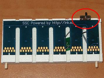

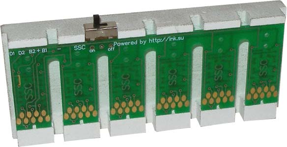

Электронный блок СБ-270 устанавливается в принтеры Epson Stylus Photo R270, R290, R295, R390, RX590, RX610, RX615, RX690 и предназначен для эмуляции работы оригинальных картриджей. В процессе работы принтера значения уровня чернил уменьшаются до критического значения, после чего принтер останавливается. Для восстановления значений кровня чернил всех цветов достаточно произвести иммитацию замены картриджа, нажав необходимое количество раз на кнопку чернил (штатная процедура). После этого значения уровня всех цветов будут восстановлены до 100%.
Однако в описанном случае есть вероятность, что принтер остановится на частично отпечатанном листе и этот лист будет испорчен. Если будет испорчен лист простой бумаги - ничего страшного, но если у вас была заряжена дорогая бумага, то такую ситуацию допускать не следует.
Команда разработчиков компании RESETTERS реализовала возможность принудительного восстановления значений уровня чернил всех цветов по мере необходимости, т.е. в любой момент, когда этого захочет пользователь.
В Суперблоке СБ-270 имеется специальная кнопка с фиксацией, с помощью которой легко произвести сброс.
