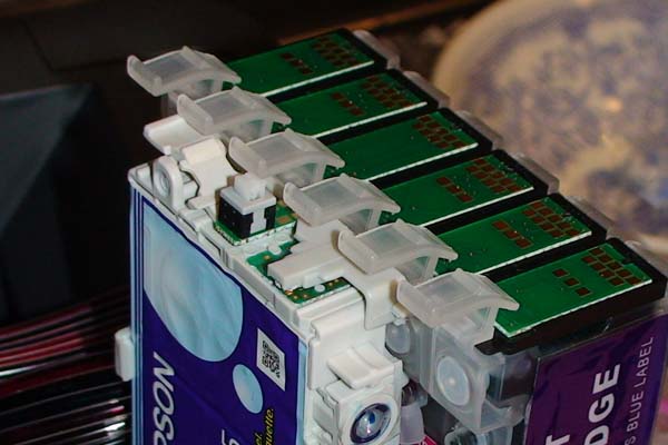

Установил на Р270, промыл головки, заправил и отпечатал до сброса полтора листа А4.
Обнуление чипа ARC произошло после нескольких нажатий на кнопку "Чернила". Питание выключать не приходилось.
Следующий сброс произошел через 3 дня, после отпечатывания 135 шт 10х15 (ок 34шт А4). Все интуитивно - Эпсон сам просит нажать - вот и жмем ("чернила").
Знал, что вскорости д.б. сброс, оба раза произошло неожиданно.
Так что, обнулять при каждом включении будет очень полезно.

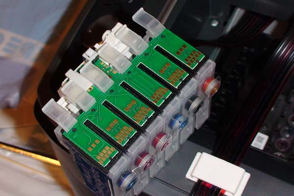

Наконец, дошли руки (просто забил временно на работу), описываю опыт с СБ-270.
Первый подход был неудачен, блок отложен в сторону, где и пролежал 3 недели.
Второй подход напоминал первый, но завершен успешно.
Установка выполняется быстро и без снятия капсул.
Однако, в силу нескольких подходов, блок прижат не клипсой, а П-образным прижимом от предыдущей планки.
Инициализация блока дело для настойчивых и рассудительных.
Вывод: в инструкции по установке требуется описать подробную процедуру нажатий на кнопки для инициализации.
В штатной инструкции всего два предложения "Установите... Зафиксируйте ...". Про кнопки - ни слова.
Когда оно заработало, все оказалось просто и даже логично.
1. Процедура принудительного сброса проста и приятна, как в описании - 4-ре нажатия и готово.
После первой "капли" будет мигать питание.
После последней "капельки" дать принтеру подумать и поелозить подольше.
2. Процедура инициализации аналогична сбросу чипов при "окончании" чернил по счетчику.
В этом случае, СБ-270 показывает окончание всех цветов по очереди, в отличие от планки ARC.
3. В случае принудительного сброса после нажатия на каплю замигает питание, в случае обнуления по счетчику будет мигать капля. Жмем всегда каплю.
Легко допустить ошибку и не вовремя нажать Каплю, HardReset или даже питание.
Что, естественно приводит к непоняткам и путанице в диагнозе, т.к. легко сделать вывод об отсутствии контакта планки.
Исходное: блок только установлен (либо счетчик дошел до ручки), кнопка на блоке - HardReset Отжата. Это же и рабочее положение.
Для сброса (инициализации) Вжимаем HardReset и жмем каплю.
После этого будет мигать капля, принтер покажет окончание всех чернил по очереди.
Когда каретка остановится в позиции замены картриджей Отжать HardReset. Нажать каплю и снова дать принтеру подумать и поелозить дополнительное время. Имейте ввиду, он непременно остановит каретку не там где надо. Крепитесь, это провокация, если он не выдердит первым, каретка уедет на парковку.
Если Вы что-нибудь нажмете - будет танец по кругу навроде веерных прочисток.

купил R270 поставил СНПЧ все прекрасно и удивительно до этого был r 220 различия не заставили себя ждать R270
на печати А4 формата может просто остановиться на половине фотографии и сказать что краска закончилась в картридже после нажатия кнопки капля тобиш заправка головка перемешаеться до позиции заправка но фотографию при этом просто выплёвывает, после процедуры дозоправки следуюший лист допечатывает остаток фотографии портится 2 листа фото бумаги и катриджи показывают что чернил больше половины но когда начинаеться печать опять загараеться красная кнопка что чернила окончились опять такая же процедура по дозаправке и опять 2 листа на выкид вопрос знатокам как избавить принтер от пагубной привычки останавливать печать на пол листа? на R220 такой проблемы не было там загоралась лампочка чернил и хватало на 10 А4 листов помогите пожалуйста
боюсь нарваться на предупреждение видел что где то тут ставился вопрос об этом отнеситесь с пониманием
| Сообщение #33 Отправлено 13 февраля 2008 - 19:17
У меня СНПЧ RDM. Картриджи. 6+1 родной.
25 листов печати (А4) и без предупреждения остановка. Чернила кончились. Лист в помойку. Замена картриджа виртуальная. Прокачки нет.
Печатать след. двадцати пяти листов (примерно) без проблем.
Далее, по-новой.
Далее, по-новой.

СБ с кнопкой.
Разберите точно процедуру сброса-инициализации. Есть не менее 2-х версий чипов с разной посследовательностью нажатий кнопок.
"Веерные прочистки" могут получиться при неверной последовательности нажатий на кнопки при процедуре сброса.
После того, как принтер установил картеку в позицию замены картриджей, жмем кнопку по инструкции и ЖДЕМ.
Т.к. сперва картека уйдет опять под указатель "опустевших" картриджей, там замрет - ЖДЕМ - через неск-ко секунд каретка едет на парковку и все Ок.
Чипы без кнопки или С оригинальным картриджем. Варианты:
1. Ловим момент, когда чернил остается всего на несколько листов. Останавливаем печать, запускаем прочистку.
Для опорожнения ПОЛНОГО оригинального картриджа нужно 8 или 12 прочисток. Вам скорее всего, хватит одной.
2. Пробуем так. Выключаем принтер, отключаем планку (родной картридж), вкл-выкл принтер без планки, снова ставим планку. Пробуем принтер.
Если поможет отпишитесь.

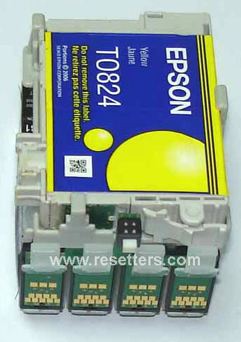

Привет всем.На сайте магазина появился СБ-91 для с-91 , сх 4300. На форуме обсуждался вопрос о том что на модели выпущенные поле марта 2007 японцы поменяли прошивку чипов.Будет ли работать СБ-91 на моделях выпущенных после марта 2007. Свой сх 4300 приобрел неделю назад. Дату выпуска определить по серийнику,как описывалось на фруме, не могу так как он(серийник) отличается от показанного.На фото серийник моего МФУ
