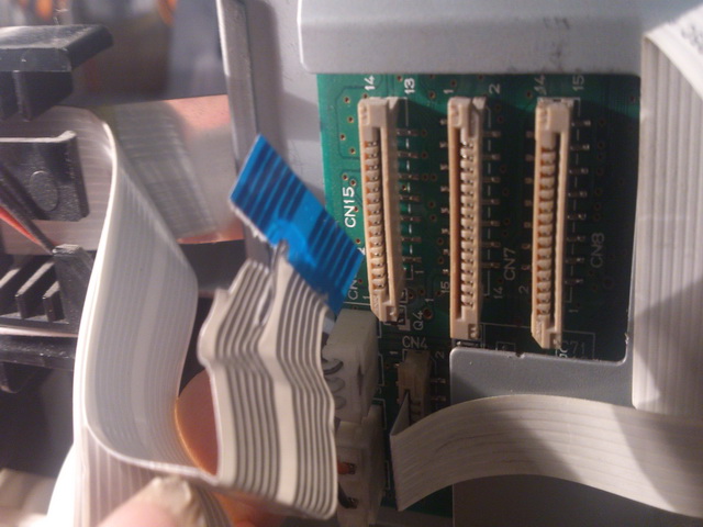

| Сообщение #71 Отправлено 28 февраля 2013 - 19:44
всем привет.
у меня похожая проблема.
принтер epson r220. до разбора работал нормально, печатал достаточно редко, но качественно. стоят перезаправляемые картриджи.
Решил почистить памперс. Разобрал, промыл памперс, высушил, собрал. Но с тех пор, принтер не работает, а именно - включаю, голова делает движение чуть влево, вправо, пару раз поднимается, опускается, опять чуть влево и вправо, потом замирает и начинают моргать две лампочки - genereral error. Причем не важно с какого положения стартует голова - ее путь и результат один. Рукой каретка перемещается свободно.
http://www.youtube.c...?v=vWKgPQf1UGY.
три дня сидел на форуме - изучал. вроде смазка еще родная присутствует, с qr-лентой все в порядке. Я капу пропитывал губкой, может где ворс намотался... Так вроде не видно.
Сегодня собираюсь снимать голову для чистки "Глаза", еще писали про залитую голову.. тоже буду смотреть
А еще вчера обнаружил порванный шлейф(на фото видно). Не понимаю когда он мог порваться... Из мануала не понял за что он отвечает.. впрочем пропаял его, но не помогло..
есть еще какие-нибудь советы?
| Сообщение #72 Отправлено 02 марта 2013 - 20:37
все.я починился. действительно в шлейфе была проблема
