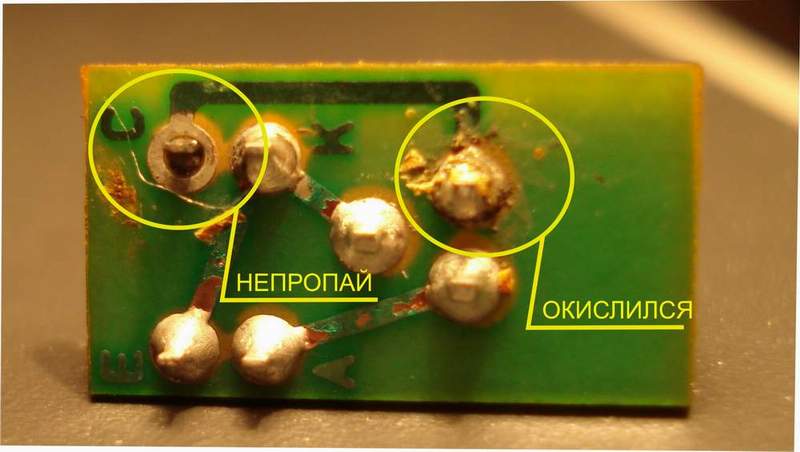

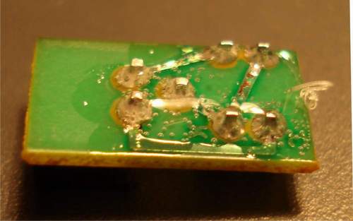

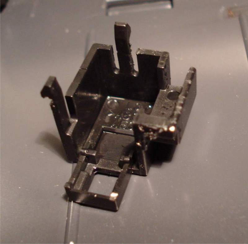

| Сообщение #17 Отправлено 15 ноября 2008 - 20:09
Вообщем вроде все заработало!
Покрайней мере CD печатать начал! Бумагу тоже, все в обычном режиме, работает!!!
Решил - если делать - то наверняка, .... Для себя ведь!
Снял вал, снял акуратно с полозьев голову, положил на станину вверх глазом, шлейф тоже акуратно чтобы не перегнулся где нить ....
И стал думать как кожух с глаза снять .... (за все время экзикуции
70% времени ушло). Наконец нашел на кожухе два крючка и нажал на них одновременно....
Вытащил плату с оптопарой и....... увидел как одна ножка этой пары совсем закисла.... видно ранее протекший желтый картридж дал такое вот осложнение...., почистил спиртом и пропаял , потом залил компаундом , чтобы герметичней было (клеем момент, больше ничего подходящего под руками не оказалось). И собрал все обратно.
В принципе можно было , как писал один человек из форума ;
- можно не снимая голову пролить глаз одеколоном там, или спиртом.
Не знаю.... я так делать не стал .... думаю, что помогло бы! но не надолго !
Да еще воспользовался советом подрезал пружинку на податчике бумаги до 4 витком. Характерный хруст при захвате бумаги исчез, думаю что на долго.

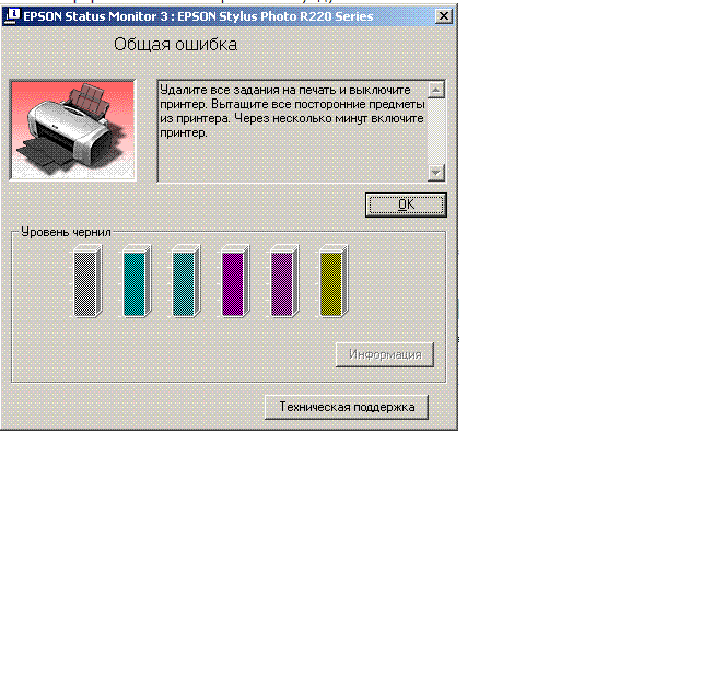

почти та же беда.
принтер исправно печатал, после последней заправки оригинальных картриджей (как всегда инктеком) успешно напечатал пачку фоток, а сегодня включаю его - он включается как положено, багет туда сюда кареткой, потом безо всяких щелчков останавливается недоводя головку сантиметра 4 до парковочного угла и семафорит красными светдиодами(((
сервисная прграмма говорит - fatal error.
протечки чернил нет, картриджи чистые.. что могло случиться? и что делать? направляющую мазанул, каретка движется вполне свободно...
единственное что помню - что принтер после последнего раза оставался во включенном состоянии на ночь, на другой день я его выключил. могло ли это как то повлиять?
ещё есть вариант снять головку и осмотреть на предмет внутренних протечек, но в ней ли дело?
