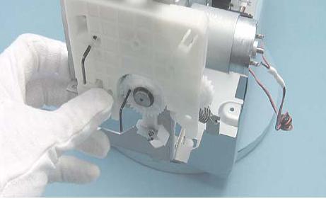

доброго времени суток, оч хочется сказать всем участникам форума спасибо, гуру(всем) - отдельное спасибо, за возможность учиться у вас, и за терпение), вопрос с миганием решил, на 270(аж на двух!!!) - очистка оптопары под головой, и выставлением шестеренок со смещением на один зубок по часовой. вот тут.
