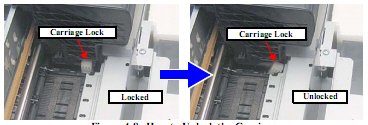

Вот и меня постигла эта участь. После прочистки утилитой. Не доходя до парковочного места характерный треск, ну соответственно fatal error. Каретка заблокировалась рычагом блокирующим каретку (где-то по средине каретки).
Не влево не вправо. Пришлось отверткой сбоку немного придавить рычаг вниз. Каретка разблокировал. Перевел в парковку. Включил принтер. Все хорошо, но как только отправляешь на печать этот же рычаг (блокирующий каретку) бьет по каретке и опять fatal error. В чем может быть дело? Предполагаю, что где-то что-то соскочило или перекрутилось. Все равно собирался разбирать и чистить все дно в чернилах.

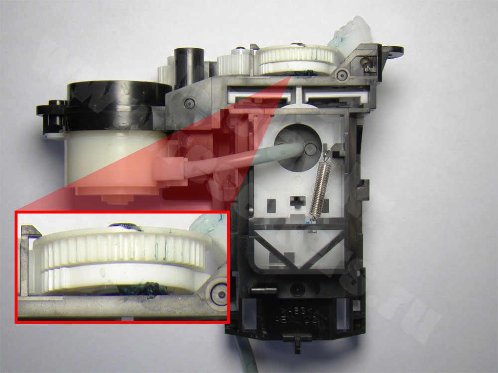

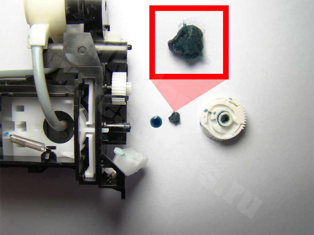

После разборки как оказалось вся проблема в инородном теле под видом салфетки.
Вот так попадает в самое удачное место и блокирует всю систему.

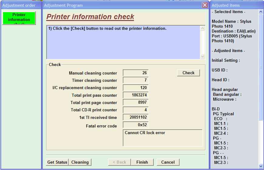

koka, севис манитор сказал выключить принтер и вынуть все лишние предметы и включить через несколько минут.
В принторе ни чего лишнего нет, по ходу обследования разобрал его и отмыл, отчистил от чернильной пыли. В общем вычестил до блеска, заного смазал, а эфект тот же самый... Выключи да вытащи!!!
| Сообщение #51 Отправлено 17 января 2011 - 07:51
Cannot CR Lock - перевёл что такое ? Узел прокачки разбирал ? Если разбирал - извлекай его еще раз и думай как правильно собрать.
| Сообщение #52 Отправлено 18 января 2011 - 21:01
DC-AC (17th January 2011 - 10:51 AM) писал:
Спасибо Дмитрий! Ваша консультация мне очень помогла. Узел я действительно разбирал и собирал так же как и было (там везде есть метки, ошибется только невнимательный). Заметил в корпусе место, как-будто что-то выломано, но обломков не нашел. Поразмыслив, понял что это был фиксатор блокирующий шестерни привода язычка, который блокирует каретку (сфотать не удалось, расскажу на пальцах).
В общем, впаял я в это место кусочек проволки длиной примерно 12мм и диаметром 2мм и вуаля!!!
Все в работе.
