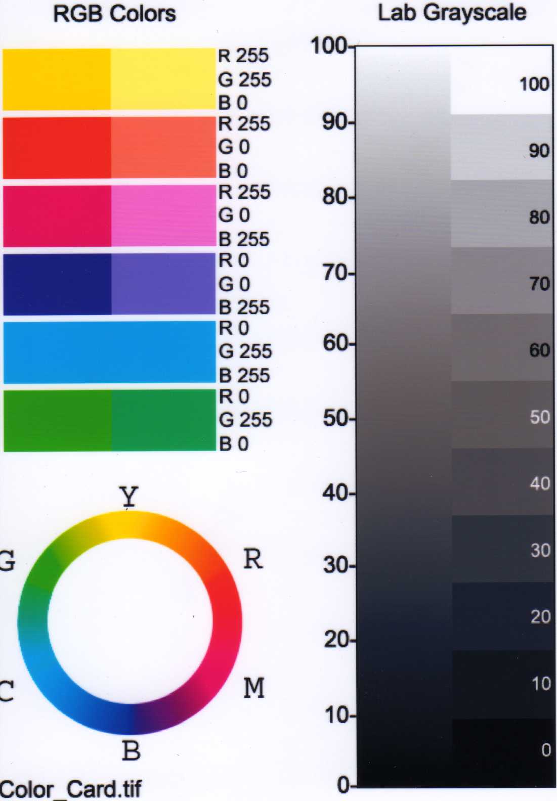

Episode, вот что я поимел, распечатав Color_Card из фотошопа в рабочем пространстве AdobeRGB1998 используя родной профиль мфу. Дальше разбираться не стал, времени нет. Да и описание написано не по людски.

Евгений26, Вы на верном пути, но то, что Вы распечатали - никуда не годится. Оно и понятно.
Что бы я рекомендовал сделать:
1. Установить рабочим пространством шопа sRGB с компенсацией черной точки.
2. В качестве профиля принтера указать тот профиль, что Вы скачали под свой принтер, чернила, бумагу.
3. В драйвере принтера выбрать Premium Glossy Photo Paper (спасибо Сэйко, которые считают всех вокруг дебилами) и режим RPM, в управлении цветом включить ICM и установить чекбокс "без коррекции цвета"
4. Распечатать ту же мишень, просушить не менее суток, лучше двое.
После всего этого можно будет делать выводы, и главное - можно будет исправить взятый Вами в сети профиль, и добиться идеальной цветопередачи!
По поводу названий, точно сказать не могу, помню, сталкивался с тем, что CDR не все профили открывает, но, ИМХО, трабл не в названии профиля, а в его ущербности. Если мне не изменяет память.
Да, и еще вот помню заморочку тех времен... Если в каталоге с профилями лежит стандартный профиль принтера, то что-то будет глючить, либо CDR либо шоп, но не помню что, пусть знающие поправят.
