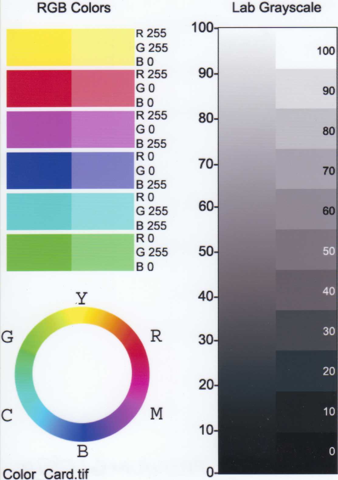

Будет время, разберусь с CDR. Впринципе, отпечаток Color_Card, напечатанный из шопа в пространстве Adobe1998 и с профилем InkMateR270_EpsonPremium255_10x15(www.BestInk.ru)NoICMpc.icc, по нему видно, что цвета хоть как то настроены, чем в отпечатке со встроенным профилем. Сейчас так и печатаю. Пока нормально.

Печатаем теперь штатную карточку Color_Card.tif из CDR.
Серую шкалу сделать и напечатать - два пальца...., а вот чем её править, в случае? Без CDR сложновасто.

Я нашел себе еще более подходящий профиль. Распечатку Color_Card.tif прилагаю. Не знаю, как отобразит сканер отпечаток, но на шкале серого, на плашке 20 заметна синева. Остальные в норме. Блин, читал что написал Юра про CDR, много чего не понял. Вот если б было по пунктам расложено...
| Сообщение #93 Отправлено 15 августа 2007 - 20:22
Запускаем СДР, загружаем профиль , переходим в "кривые", активируем кнопку "блю" и чуть изгибаем кривую "блю" вниз в районе 20%.
Профиль нормален, чуть корректируем и радуемся.

Попробуем завтра. Похоже, я близок духовному равновесию. Счастье близко....
Ан нет! Не так все просто.CDR не видит мои профили!. Только Adobe, sRGB и еще пару, которые мне на ... не нужны!

| Сообщение #96 Отправлено 16 августа 2007 - 15:02
Евгений26, CDR видит icm-профили. Если профиль icc, то можно просто перименовать его в icm.
| Сообщение #97 Отправлено 16 августа 2007 - 20:14
