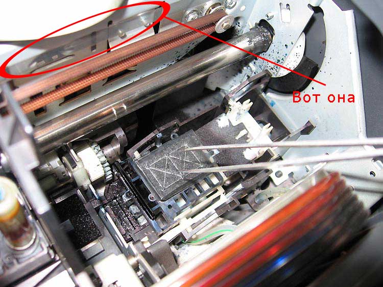

линейка это тонкая прозрачная пластмаска рамположенная по ходу движения каретки с нанесенными на нее черными рисками.
А по поводу приклеивания бумаги скотчем, что!то не понял, ето куда, как? Может кто фотки выложит?
Мажет прижимной валик при подаче бумаги Следы на бумаге
| Сообщение #62 Отправлено 17 сентября 2007 - 20:22
Если посмотреть внутрь принтера, она окажется прямо перед глазами.
Узкая полупрозрачная полоска по всей длинне принтера, при ближайшем рассмотрении на ней видно вертикальные черточки.
Короче.
Лучше один раз увидеть:
Она должна быть идеально чистой!
Короче.
| Сообщение #63 Отправлено 19 сентября 2007 - 07:08
tigrangabr (Sep 17 2007, 10:15 PM) писал:
Приклеивание бумаги в любом случае помогает мало, так что в фотках мысле нет.
Продолжаю поиски...
