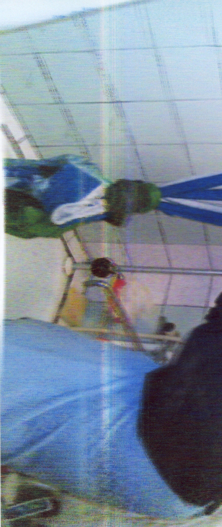

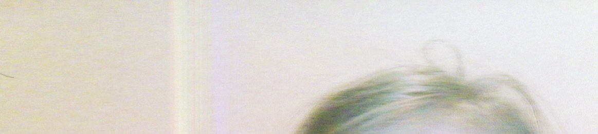

Мажет прижимной валик при подаче бумаги Следы на бумаге

Возможно чернила не впитываются в бумагу, отчего и остается дальнейший след, какой бумагой пользуетесь???
| Сообщение #43 Отправлено 09 сентября 2007 - 15:52
Чернила - родные, из коробки. СНПЧ, как я уже сказал, там нет. В общем, всё родное, даже бумага большей частью родная пользуется.
Это тоже под вопросом... Серийная сборка - это всегда плюс-минус. Да и ревизий у одной модели бывает несколько.
Все три вида бумаг, на которых наблюдалось появление пятен, в посте указаны.
Epson Premium Semigloss 251g/m2 - основная рабочая
Lomond Satin 280g/m2 - там, где не так важна точность цветопередачи
Lomond Glossy 130g/m2 - для тестов, калибровок и прочего
Других не имею 8(
Update: Кстати, пятно появляется на этапе подачи бумаги, когда до чернил дело вообще ещё не дошло. Соответственно, валик к тому времени уже грязный.

У меня на R200 пятна такие же, как на фотках s0me0ne. Правда не такие яркие и красочные и появляются не всегда. Всё же R270 более новая модель, японцы хорошо поработали.
| Сообщение #45 Отправлено 09 сентября 2007 - 18:35
Я при сканировании высокий контраст ставил, чтобы пятна лучше видно было, так что на R200, возможно, такая же плотность, не успел ещё прогресс так далеко шагнуть :D
Я начинаю думать вот над чем... Есть мысль прилепить на металлическую стенку на двухстороннем скотче кусок какого-нить материала, чтобы валик на обратном ходе об него тёрся и очищался от чернил. Вопрос только в материале - что бы такое налепить, чтобы хорошо впитывало чернила, не отдавало их обратно валику и было достаточно долговечным, чтобы принтер не раз в неделю разбирать для замены. Есть идеи?

Ну вот, снова намазал.
Почистил валик и поставил печататься 3 фотки A5, первая и вторая чистые, третья - с пятном.
За два листа А5 успевает загрязниться, собака... Это без кожуха, само собой.
Интересно то, что все три фотки имели поле по нижнему краю, так что взаимосвязь со слетанием чернил с нижнего края при печати без полей не подтверждается.
Пришло время экспериментов...
Сейчас заклею все дырки в металлической стенке кусками фотобумаги на двухстороннем скотче.
Посмотрим, что будет осаждаться на фотобумагу и будет ли она препятствовать пачканью валика.

Так прикол в том, что я тоже "такими" объёмами не занимаюсь.
Сейчас после отпуска порядка 300 фото обрабатывается-печатается постепенно в течение месяца.
А вообще печатаю 10-20 кадров в месяц в лучшем случае.
Что-то коллективный разум пока молчит... Так что буду рассказывать о своих изысканиях.
Итак, заклеивание дырок куском фотобумаги не помогло. На бумаге ничего видимое глазом не осаждается, а валик всё ещё грязный.
Остаётся два пути проникновения чернил - сверху и снизу. Насчёт сверху я не очень верю, поэтому сейчас снова разберу тракт и попробую заткнуть низ. Такие вот дела.
К слову, пластиковый вал (ось того самого валика) местами тоже покрыт приличным слоем чернил 8(

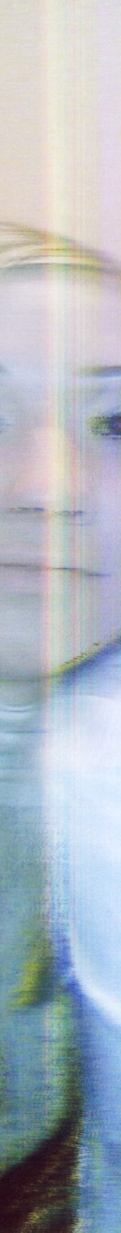

У меня та же проблема: при выходе фотографии, почти посередине выходит радужная полоса. Причем если заглянуть в принтер, то полоса появляется уже после того, как принтер нарисует фотку....Часть фоток прилагаю...Фото не полностью, т.к фото не мои....КТО знает как с эти бороться....???
А еще бывает прямо по середине черная полоса...Откуда она????

Имея опыт эксп СНПЧ около 2-х лет сегодня днём столкнулся с проблемой как на фото в посте 27! Бился три часа; снял систему, откачал ост краски из головки, добавил в головку по капле промывки, установил родные картриджи ! Ничего! Разобрал всё и проверил всё - полоса радужная жёлтая, синяя и св.красная по вертикали через весь лист! В 5 часов залез на форум
10 минут поиска и попал! Эта проблема значит актуальна не только у меня!Я сказал спасибо sOmeOne за наводящую идею! Заклеил самоклеящнй бумагой направляющую ( небольшой кусок самоклейки ширтиной чуть уже листа 10*15 и немного недоходит до верха направляющей пр 1 см. Он получается закрывает валик по ходу фотографии - как раз над местом выхода из податчика ! Наклеи и тут же распечатал три листа Эпсона 10*15 никаких полос и в помине нет! А время затратил на поиски часа 4 , нет бы сразу на форум!
P.S. Единственное скажу принтер Епсон 390 новый три недели! Система IST как и у предыдущего 220 - а тот хорошо поработал за полтора года 6 литров Инктека выкушал и как огурчик!

"Посыпаю голову пеплом" ! Бумага и наклейка тут непричём ! Всё дело в мерной линейке для позиционирования! На ней микроцарапина или грязь и всё! Потёр! Место расширилось и полосы на фото приняли ту же ширину! Теперь дело за сервисом буду искать линейку на заказ и ставить! В ней вся проблема! Точнее не бывает!
| Сообщение #60 Отправлено 17 сентября 2007 - 19:11
"Посыпаю голову пеплом" ! Это что значит? И где эта мерная линейка для позиционирования находится? И что необходимо потереть?
