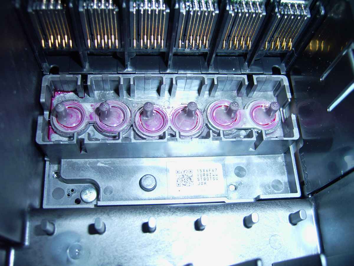

Сегодня купил принтер R270. Выбирал долго, но остановился на нем. Хочу ставить СНПЧ. В магазине коробку открыли при мне все новое (НИ ПЫЛИНКИ)картриджи закрыты и запаяны. Все нормально. Картриджами пользоваться не собираюсь, да и вы не советуете, чтоб не промывать. Ставить решил СНПЧ сразу уже заказал, привезут в понедельник. Но одно Но дома подключил, чтоб проверить, как и что выехала каретка открываю крышку, а там где расположены чернильные штуцеры по ободку какая то жидкость на подобие краски. Может это какой-то консервант попробовал ватной палочкой цвет розовый. Знающие объясните что это и должно быть так или нет.
Фото прилагаю.
Фото прилагаю.
| Сообщение #85 Отправлено 24 ноября 2007 - 21:34
Это специальный консервант (состав я не знаю)...
Это типа что бы ПГ не сохла при хранении и нананосится на заводе или где
пакуют-незнаю, но у Ёпсонов у всех так...
| Сообщение #86 Отправлено 24 ноября 2007 - 21:38
КОКА большое спасибо а то я уже начал волноваться может ктото уже пробовал до меня уже им пользоваться . Теперь и спать буду спокойно .Спасибо ещё раз.
| Сообщение #87 Отправлено 25 ноября 2007 - 04:18
что бы ПГ не сохла
Если ПГ пуста, то нечему сохнуть.
Если не пуста, то что там, в нетронутой?
ИМХО, "консервант" либо от пыли, либо контролька "Меня еще не ... трогали"
Интересно, что Сейко важнее?

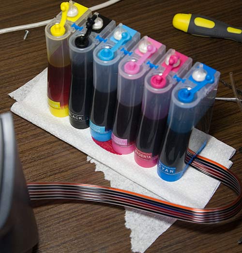

Вчера купил R270. Коробку в магазине не распаковывал и не проверял, что там внутрях. Понадеялся на ЭПСОН.
Попутно (в другом магазине) купил СНПЧ от RDM. Упаковку не открывал, понадеялся на честность и компетенцию продавцов.
Чернила предполагал залить OCP.
Вечером тщательно обследовал данный форум на предмет R270. Наткнулся на очень понятный мануал по разборке. Принтер разобрал достаточно быстро по этой инструкции.
Далее возникла дилемма: или использовать свои самодельные капсулы и доноры, отключив их от вполне исправного принтера, или все же забить на самопал и попробовать картриджную "фирмУ".
Выбрал второе.
Памперс долой, трубку от него - взад через дырку. Шлейф эрдээмовский (чистенький, толстенький, упругий) по старой схеме, с применением родных эрдеэмовских креплений.
Заполнил доноры. Заполнил картриджи. Конечно, совать четырёхмиллиметровый "конец" шприца в манжеты картриджей (при заполнении системы), которые потом будут насаживаться на трёхмиллиметровые иглы глупо. Туговасто лезет. Сделал чуть иначе: кусок трёхмиллиметрового стержня от авторучки через мягкую трубку подсоединил к шприцу. И шприц взял поболее. Дело задвигалось веселее. Далее: лучше вначале проколоть "целку" на картридже чем-либо острым. Меньше будет проблем от попадания остатков герметизирующей плёнки в уплотнение.
Конечно, пятое колесо в телеге (седьмой картридж) не самое лучшее решение, но после включения принтер опознал картриджи, просморкался и зажёг зелёный огонь.
Установка драйвера (пока под ХР) не вызвала проблем. Печать первого теста показала, что отсутствуют неск. дюз в разных каналах.
Ждем-с.

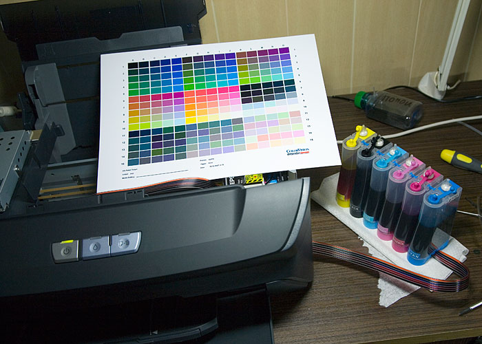

| Сообщение #97 Отправлено 15 декабря 2007 - 23:29
Ну, тест на новоявленном 270-м стопудовый!
Печатаем мишень. Только... блин, под донорами эрдеэмовскими какая-то хрень чернильная образовалась. Мож. облажался, когда заливал? Не верю, делал аккуратно
Вытер, положил чистую салфетку. Посмотрим.
