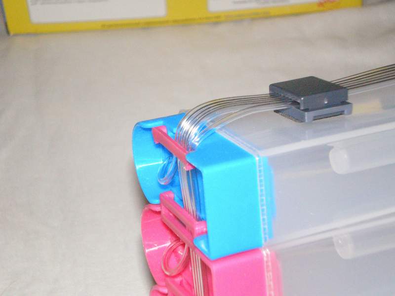

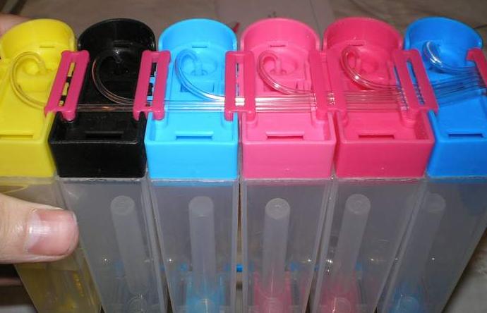

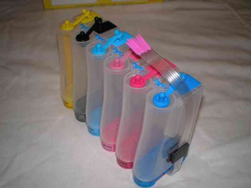

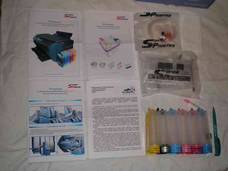

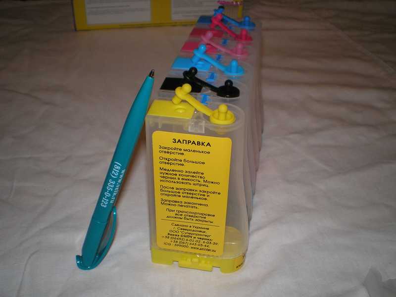

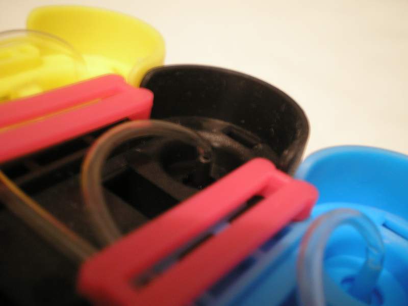

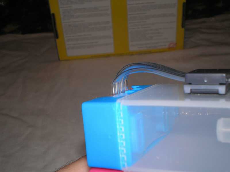

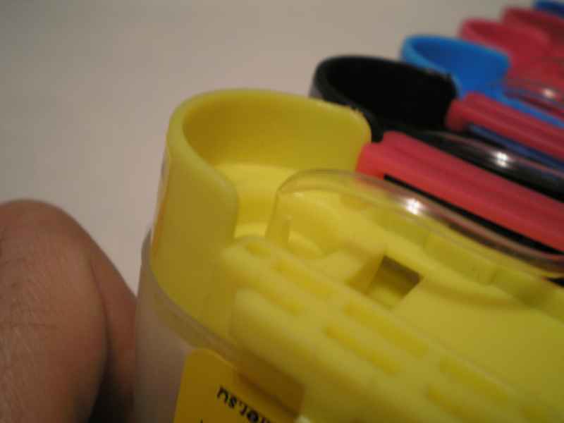

Получил систему от Инк-Маркет.
Из Москвы в Питер бандероль шла 8 дней.
Комплект:
Прикрепленное изображение: _CIS_2.JPGПрикрепленное изображение: _CIS_1.JPG
Включена салфетка, биндер, клипсы, шприц, 3 инструкции и памятка по уходу...
Порадовали емкости ОФИС: подключен кусочек шлейфа к штуцерам доноров, памятка по заправке

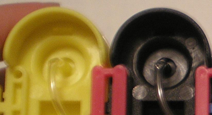

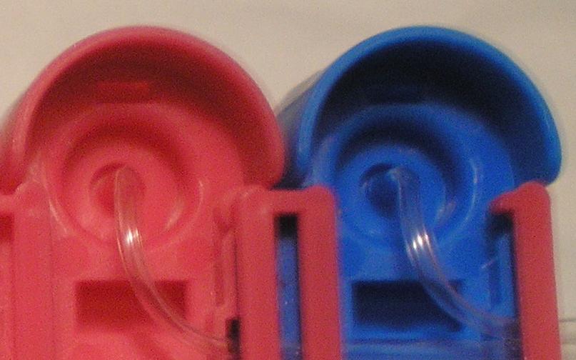

Прикрепленное изображение: _cis_4.JPGПрикрепленное изображение: _cis_3.JPG

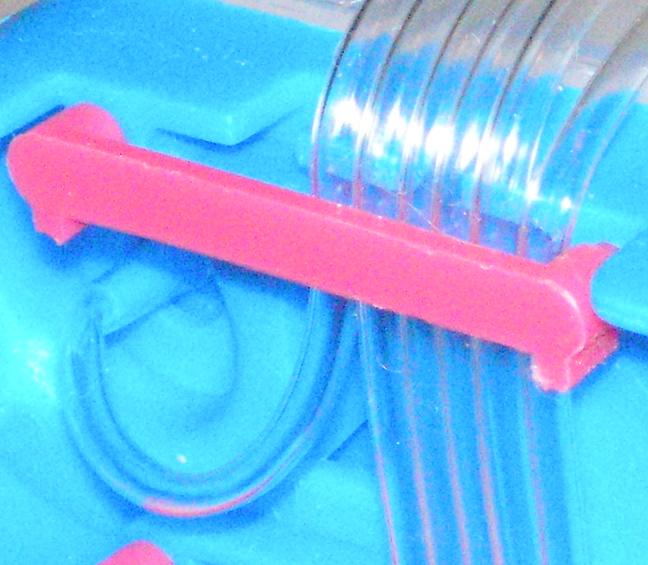

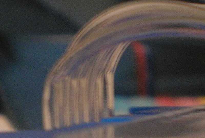

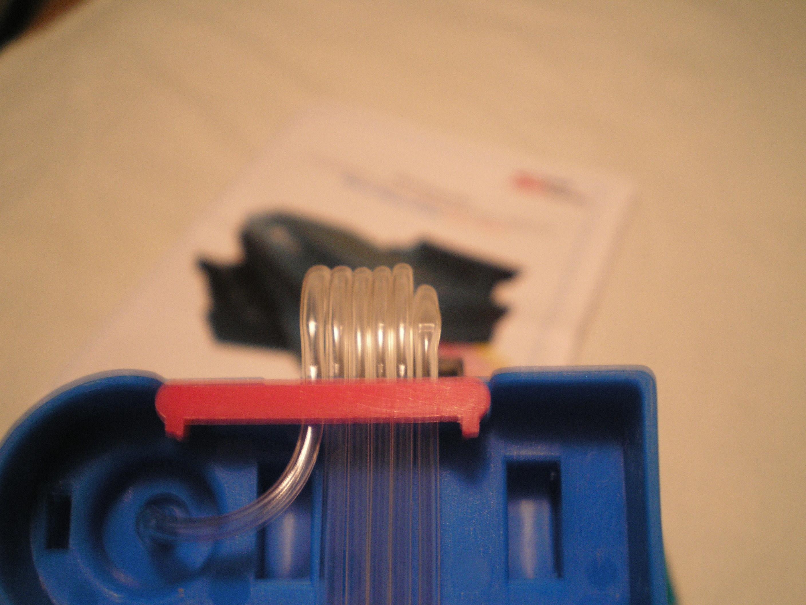

Огорчило соединение доноров и шлейфа, залом трубочек на штуцерах желтого, черного и обоих цианов
Кроме того, желтый слишком натянут и дополнительно заломан в месте выхода шлейфа на боковую стенку.
Повезло мадженте - практически идеально.
Прикрепленное изображение: _cis_4_2.JPGПрикрепленное изображение: _cis_4_3.JPG
Прикрепленное изображение: _cis_4_5.JPGПрикрепленное изображение: _cis_4_4.JPG
Прикрепленное изображение: _cis_4_6.JPGПрикрепленное изображение: _cis_4_7.JPG
Прикрепленное изображение: _cis_4_8.JPGПрикрепленное изображение: _cis_4_9.JPG
Прикрепленное изображение: _cis_4_31.JPGПрикрепленное изображение: _cis_4_32.JPG
Придание вертикального направления трубочкам:
Черный и циан не расправляет, залом остается.
желтый, лайт циан,- расправляет, но остается вмятина, особенно на желтом.
Вывод: залом у Циана и черного образовался из-за скручивания трубочки. На желтом и лайт циане - из-за долгого нахождения в состоянии перегиба и штуцера. Нужны Г-образные выходы из доноров.
Вижу два пути борьбы - либо снять и повторно одеть, либо обрезать трубочки (что крайне не желательно).
Буду думать, как снять.
Есть ли опыт по установке Г-образного штуцера в донышке донора?
|    Сообщение #48 Отправлено 16 сентября 2007 - 21:24   balandin77
Брал такие доноры... Тож самое было. Плохо шлейф ложится, сильный перегиб. Соединял как раз через Г-образные штуцера. Пока работает система :).

|    Сообщение #49 Отправлено 17 сентября 2007 - 13:42
ГостьИскатель_*

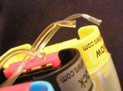

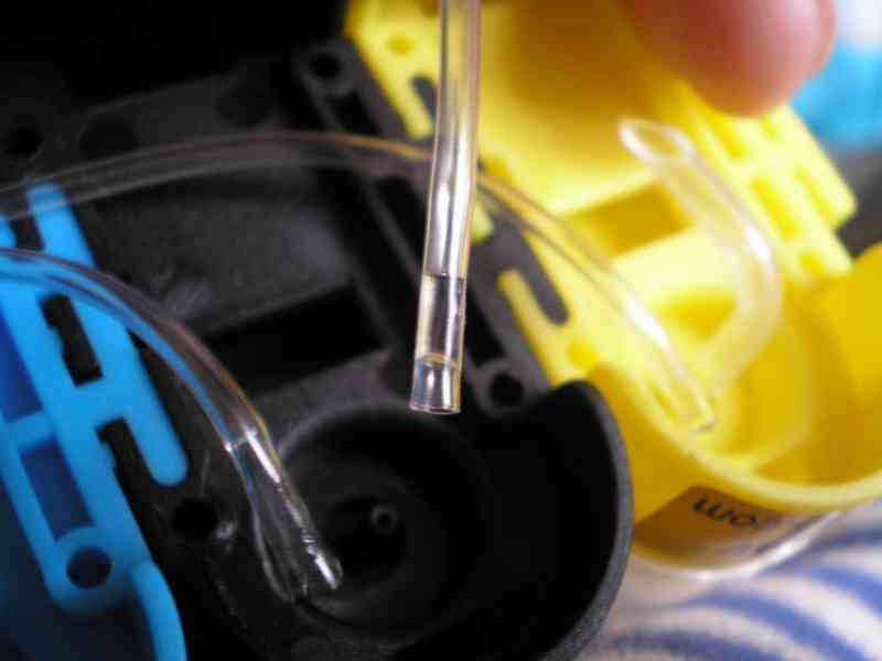

Трубочки очень легко снял пинцетом. Первую - случайно, пытался подцепить край петлей из нитки. Нитка все время соскакивала, придерживал пинцетом. Утренний тремор от выходных - дело сделано.

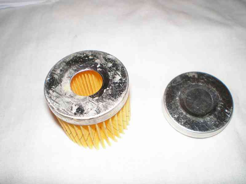

|    Сообщение #50 Отправлено 17 сентября 2007 - 22:37
ГостьИскатель_*
Сделал из стержней патрубки-уголки, и воздухозаборники для-вместо фильтров.
Вставил стержень в шприц, давлением "выплюнул" чернила. Промывал тем же синим ММ (1-стержень) и жидкостью для стеклоомывателя на основе спирта - ужасающий запах самогона, по прямому назначению использовать не возможно.
ММ - лучше, отмывает одинаково, а запах - сказка.

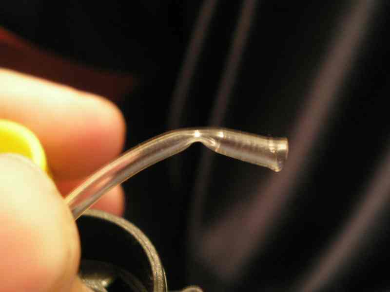

Снятые трубочки
Прикрепленное изображение: _CIS_pipe_2c.JPGПрикрепленное изображение: _CIS_pipe_3.JPG
Трубочка выправилась в горячей воде за 10-20сек. Грел на водяной бане, баня - на грани закипания.
Прикрепленное изображение: _CIS_pipe_4.JPG
На Г-патрубки одеть трубочки оказалось очень не легко - забросил, наоборот ОЧЕНЬ ЛЕГКО ОДЕЛ на штуцеры доноров.
Процедура: греем трубочку 10-20 сек, наживляем на штуцер на 3-4 мм, далее прихватываем пинцетом штуцер с трубочкой, и натягиваем ее до упора. Перед наживлением можно растянуть чем-нибудь, не обязательно.
Обязательно перед надеваением прикиньте угол, изгиб трубки, как она пойдет дальше.
Циан - пришлось переделывать дважды. При установке скобки (розовая) - опять перегибался, прихватил пинцетом за штуцер и повернул на нужный угол.
Прикрепленное изображение: _CIS_pipe_5c.JPG

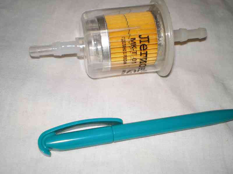

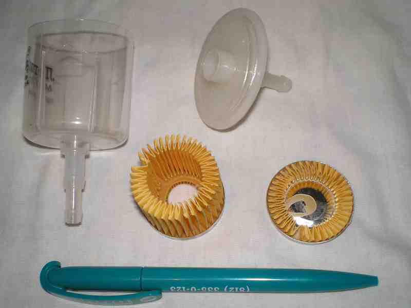

Планировал использовать топливный фильтр, купил вазовские, один разобрал, отказался. Буду думать, как применить фильтровую бумагу.
Прикрепленное изображение: _cis_filter_1.JPG
Прикрепленное изображение: _cis_filter_2.JPGПрикрепленное изображение: _cis_filter_3.JPG

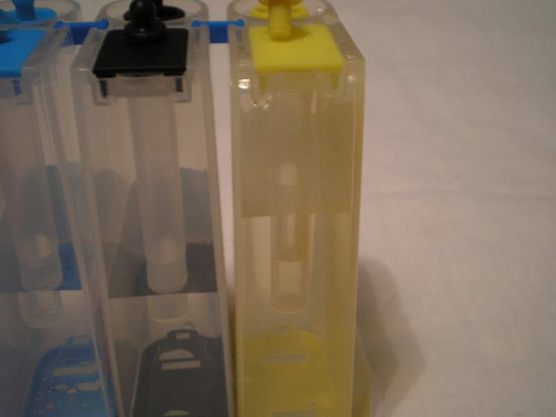

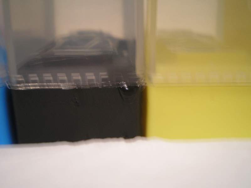

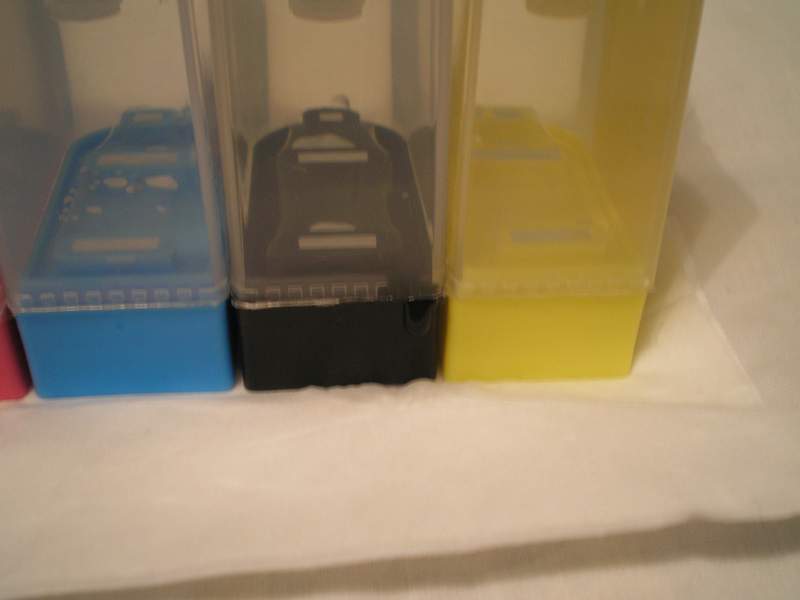

Облом!
Залил воду в емкости для проверки герметичности.
Сразу потек черный в стык донышка и корпуса.
Ж, а через несколько минут еще ЛЦ и ЛМ - заполнились водой воздушные отсеки.
После продувки отсеков. ЛМ - держит.
Ж и ЛЦ - опять заполнились.
Прикрепленное изображение: _CIS_herm_1.JPGПрикрепленное изображение: _CIS_herm_3.JPG
Прикрепленное изображение: _CIS_herm_2.JPG
Придется проверить соединение с трубочками, хотя толку-то, с черным что делать, другой нужен.
Похоже запуск откладывается.
:unsure:

Днем тренировался заправлять - ЛЦ все время набирал в воздушный отсек на 5 мм воды. Ну, думаю, пробку вытаскиваю - давление маленько снижаю, вот оно и ... Ан нет, остальные спокойно стоят, без воды, полные воздуха, и при втаскивании, и при вытаскивании пробок.
Оставил стоять да отстаиваться.
Сейчас пришел, вспомнил, смотрю - лайт мажента опять набрала, и Желтый, и ЛЦ, естественно, до уровня воды.
Как понимаю, подсасывать может через пробку заправочного отверстия (воздушное открыто), стык шлейфа со штуцером и клеевой шов корпус-дно. Так нигде не течет, кроме черного.
Отойду от печали, буду продувать воздухом в тазу с водой.
Соображения по Эффективности ОФИСа:
Воздушный отсек начинается (или заканчивается) примерно на уровне 35мл жидкости. Т.е. минимально допустимый объем около 40мл.
Иначе сосуд Мариотта превратиться в простую бутылочку со всеми проблемами.
Максимальный уровень 60 мл.
Т.о. доступный расход составляет всего 20-25мл.
Вопрос: почему воздушный отсек в ОФИСе такой короткий?
|    Сообщение #57 Отправлено 20 сентября 2007 - 00:39   Episode
Просмотр сообщенияИскатель (Sep 19 2007, 11:21 PM) писал:
Потому что понять это:
Прикрепленное изображение: scr.png
может не каждый, даже если долбить пальцем в лоб.
А вот поставить емкость на столе, рядом с принтером, сможет любой (почти любой) пользователь.

|    Сообщение #59 Отправлено 20 сентября 2007 - 08:27   Tack
Я не вникал в тонкости позиционирования емкостей относительно ПГ :) Доноры ОФИС изначально заправлялись не более чем до начала воздушного отсека (около 40 мл, как было правильно замечено) и стояли при этом на прямо на столе возле принтера. Проблем с дюзами не наблюдал. Потом выставил пенопластовую ванночку (на случай возможного протекания) с емкостями на двух деревнных планочках на уровне +3 см от стола. Заправляю при этом не более чем до уровня воздушного отсека. Работает :)
|    Сообщение #60 Отправлено 20 сентября 2007 - 15:25
ГостьИскатель_*
2 Tack
Т.е. бутылочки рулят!
Думаю, при отсутствии изолированного воздушного пузыря (в чернильном отсеке), нет риска получить лужу в принтере в случае перепада атм.давления.
Приделаю скотчем п/э пакетик снизу доноров, и ножки из шариковых ручек, тем же скотчем.
А, блин, нельзя офису ноги, он должен на столе стоять.
К ногам нужен длинный воздушный отсек... и чернил доверху.
... Или заполнять не больше, чем на 35-40мл...Тогда можно и ноги.
Баночки рулят!
