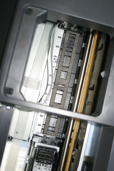

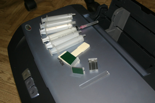

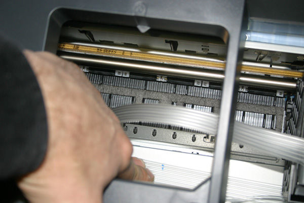

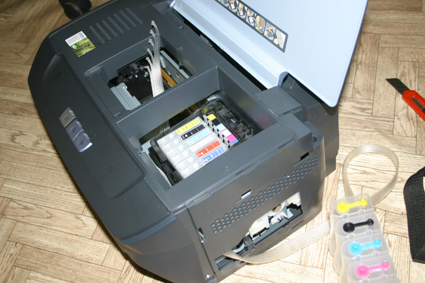

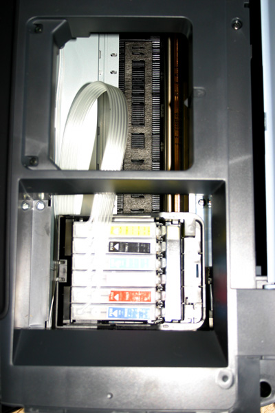

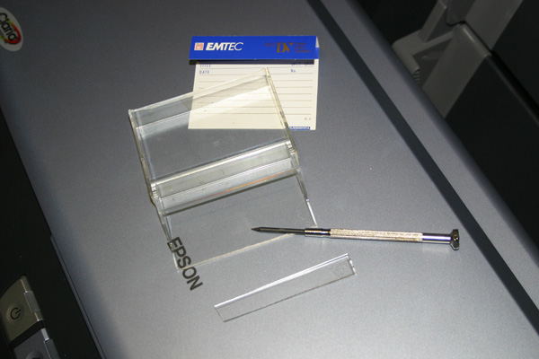

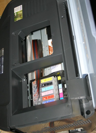

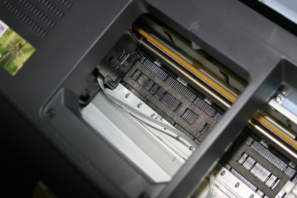

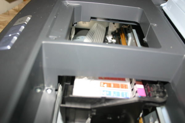

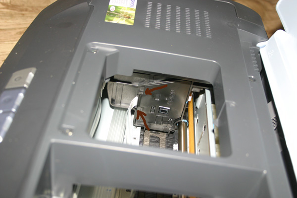

Приобрёл себе 270-й, СНПЧ Jet Print других не было. Состав СНПЧ - пять шприце и один с иголкой, два зажима с двухсторонним скотчем, удочка. В комплекте шла инструкция по утановке на 220-й. Нехорошо. Поюзал поиск и вот что сделал: разбирать принтер не стал, отпилил от коробки кассеты полоску, с помощью неё отжал защелки на боквой крышке, снял крышку. С картриджей аккуратно снял фитинги, просунул шлейф в отверстие боковой панели ( снизу) далее протянул его под головкой, поставил картриджи, одел фитинги на место. Далее передвинул головку в крайнее левое положение, определил место где будет крепиться шлейф, отметил это место маркером, приклеил защёлку, проверил ещё раз - не задевает. Отлично! Повозил головку взад-вперёд - ничего, нигде не задевает. Вторую защёлку поставил на выходе шлейфа из принтера. Заполнил картриджи, включл принтер, всё работает. Доволен как удав))
Вот ещё фото:
по порядку
на пятом рисунке показаны стрелками места за которые я выдвигал голову назад
все операции проделывал на пустой СНПЧ, заправлял когда всё установил. Удачи!
Вот ещё фото:
по порядку

Без включения - никак. Это и Вам понятно)) Просто чтобы не постить две страницы о чём написано-переписано, не стал расписывать. Только основное. Снпч можно поставить не разбирая принтер, а только снять боковую фальш-панель и крышку с ПГ. Я это сделал и показал в картинках, чем безумно доволен. Может кому ещё сгодится.
