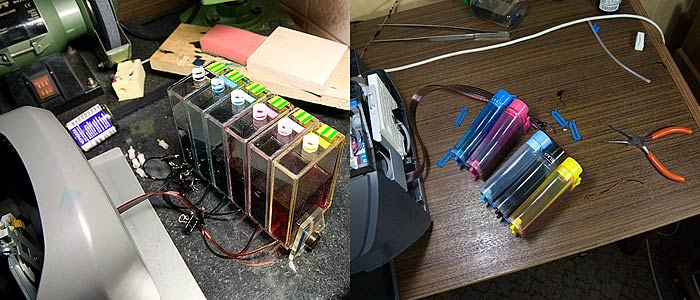

На коленках склеил 12 нормальных мариоттовских доноров. Не текут! Работают!
А тут фабричное производство какого-то подобия ! Какие-то плёнки приклеены ко дну. Видели?

Ставилил и ставлютакие емкости людям и у себя имею несколько таких (одно отличие - дно не цветное , а тоже прозрачное, либо одноцветное - черное) и нету течи !
может просто от партии зависит, может у Юхи доноры из старых РДМ-овских партий с плохой проклейкой !!!
Но веть и ресеттеровские емкости и трескаются и текут бывает :-)
лучшие емкости - баночки из-под чернил ВВМ + гидродонор прецизионный !!! ИМХО !!!!
Конечно Юхе не повезло - взял перывый раз такие емкости и сразу брак :-( , яб тоже возмущался и негодовал от потерянного времени, сил и труда!!!

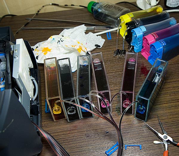

Юха, интересно- какой клей будете использовать? Если будете... или выкините доноры? А, забыл..менять будете...
| Сообщение #107 Отправлено 16 декабря 2007 - 15:15
Какие-то неправильне эти ёмкости, по-моему пора бы прекращать их продажу. И случай протекания не единичный. И судя по отзывам в ветке "Доноры. Какие и как использутся, Работает ли сосуд Мариотта" доноры офис не работают как сосуд Мариотта, и я, когда офис проверял, убедился в этом, в воздушный канал чернила не поступали только в 2х ёмкостях, использую их как "баночки". Хорошо хоть протечек небыло, а то ждать еще месяц донора было бы не в моготу :)

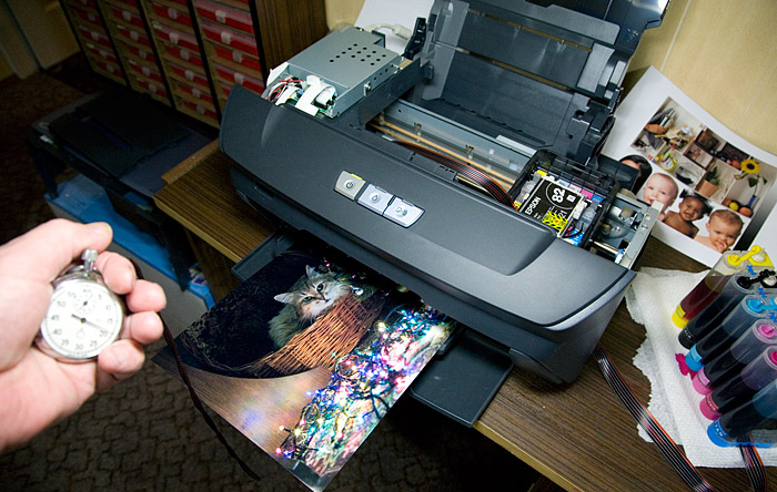

Несмотря на...гм... течку, профиль был сделан и напечатана первая фотография.
Впечатления:
1. Принтер чуть более шумноват, в сравнении с R220. Особенно шумно забирает бумагу.
2. Скорость печати и качество превосходно. Две с половиной минуты печатает А4 без полей (фотокачество) Там есть еще эр-пэ-эм, но этот принтер ...блин ...засранец... даже на качестве "фото" сумел передать зерно и цветовой шум снимка, сделанного камерой CANON 5D 1600 ISO.
Полос не обнаружено.
Течку заклею!
Осталось проверить сброс чипов.
Впечатления:
Течку заклею!

Текущую банку отсоединил. Заклеить невозможно. Где-то в глубине конструкции, созданной воспалённым мозгом пьяного разработчика, есть щёлка. Мне не добраться до неё, даже если я выпью больше.
Продавец завтра обещал банку заменить.
Ждем-с.

Решил махнуть доноры.
Самодельные не текущиие с проблемного 220-го на исправный 270-й с текущими донорами.
Возможно, у меня проблемы с головой... :(
Но всё подготовлено для смены. Типа, бутылка откупорена.
Осталось выпить её.
Осталось выпить её.
| Сообщение #117 Отправлено 17 декабря 2007 - 21:49
Сделано!
Не знаю, как принтер определил, что ему сменили банки, но при печати теста прокачался. (со вчерашних проб он не выключался.)
Пока всё ОК.
Если не считать испачканных пальцев.
Пока всё ОК.
