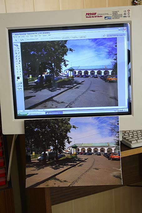

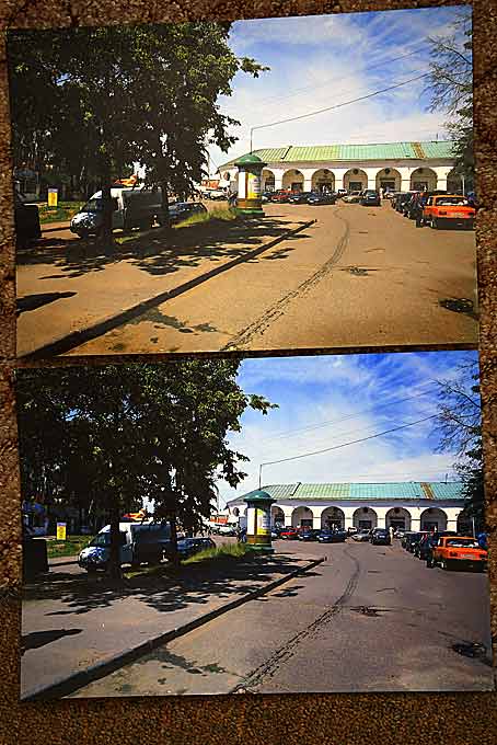

| Сообщение #82 Отправлено 16 июня 2007 - 19:11
Не, чисто по человечески, отпечаток понравился, хотя и есть расхождение между изображением монитора и карточкой.
Потом въехал: блин, монитор-то старый. Ладно старый, но он еще и не откалиброван! Просто идет проверка жизнедеятельности нового компа
Тогда решил перепечатать. А для простоты решил, что серым на карточке должен быть асфальт. Щелкнул в "кривых" серой пипеткой. перепечатал. Верхнее фото первое, "откорректированное" пипеткой нижнее.
Вот. Никаких профилей. Фотографии нормальны и будут желанны для большинства домашних печатальщиков.
Кстати, студийный свет облегчит корректировку. В нем меньше инородных рефлексов.

| Сообщение #84 Отправлено 17 июня 2007 - 11:15
Ещё раз: на совершенно чистый комп с ОС XP был установлен ШОП и принтер R220.
Никаких настроек - все по "молчанию". Файл скинут с другого компа.
Единственное предпочтение - "наилучшее фото" из драйвера принтера.
Говоря - НИКАКИХ ПРОФИЛЕЙ, я говорил о том, что смесью альтернативных чернил можно напечатать приличные фотографии для общего пользования без заморочек. Тупо нажимая мышью на активные кнопки программ.
Могут спросить, а ну ка напечатай серый клин или "колор карт"
Отвечу: для большинства пользователей нужна красивая картинка, им пофигу равномерность серого клина.
К чему это я? К тому, что может хватит разговаривать о т.н. "профилях", если для большинства целесообразность их применения остаётся пока за гранью их мироощущения...

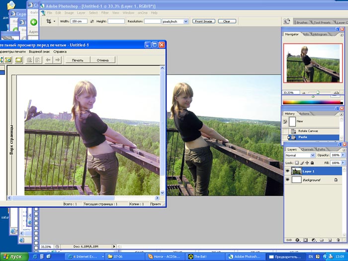

| Сообщение #85 Отправлено 17 июня 2007 - 11:57
Ннну не знаю, думаю, что правільней всё-такі с профілями... У меня такая вот проблема: создаю новый файл нужного размера, при создании устанавливаю профиль Скайхорса. Готовлю отдельно фотку, сtrl-C, ctrl-V, ctrl-P - и на превью драйвера появляется нечто бледно-розовое, но печать выходит вполне реалистичная (см. пример).
НО! Иногда при ctrl-V цвета вдруг искажаются, кадр сильно темнеет и зеленеет - в точности так, каким будет отпечаток, если убрать галочку "Без коррекции".
И ещё: меню Color Settings в ФШ не нашёл >:o /m/ %)

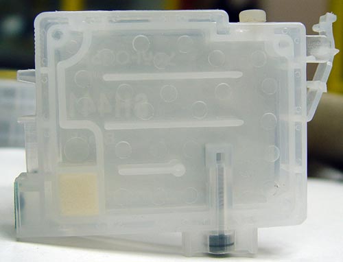

| Сообщение #87 Отправлено 17 июня 2007 - 12:16
Ездил на Савёловский, бумаги прикупил и заодно сфотал пустой картридж. Воздух поступает под уровень через пористую пробку! Она же не пускает чернила в воздуховод. Единственное объяснение того, что уровни не выравниваются даже в отстутствие разрежения в подушке, вижу в том, что пробка несмачиваемая: капилляры не пропускают воду, а воздух проходит свободно. Но в заправленных-то картриджах в этой камере есть немного чернил! <_<
Корпус заварен с противоположной стороны, где наклейка. На нижнем штуцере стоит обратный клапан. Продавец сказал, что в этом узле есть и чернильный фильтр.

| Сообщение #89 Отправлено 17 июня 2007 - 14:44
О дельта Р: непосредственно после заправки давление в подушке - атмосферное, нужное разрежение возникает лишь после выработки эээ ннну процентов 10 объема, когда сосуд "выйдет на режим". Вероятно, поэтому первые отпечатки вышли у меня с очень насыщенными яркими цветами - имела место передозировка вследствие повышенного давления перед соплами. Сейчас при тех же настройках цвета гораздо ближе к "оригиналу" на мониторе. Сталкивался ли кто-нибудь с подобным явлением?

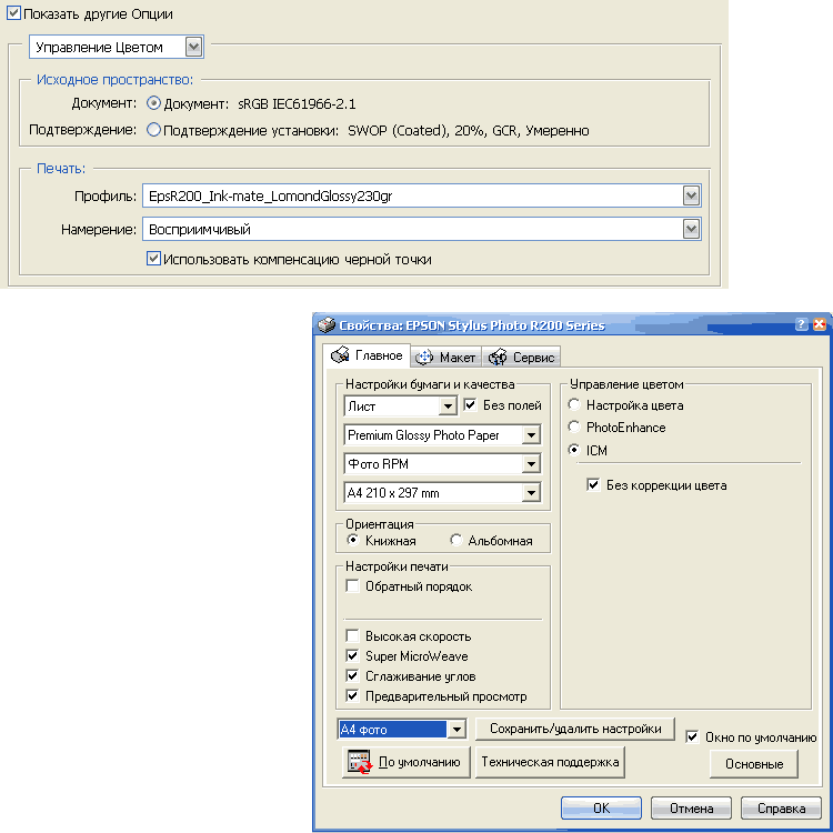

| Сообщение #99 Отправлено 18 июня 2007 - 00:46
- Больной, Вы страдаете алкоголизмом?
- Нет, доктор, я им наслаждаюсь.
Нормально печатает с профилем, я показывал тесты, только в несколько извращённой форме почему-то настраивается. Важные темы читал, спрашиваю всегда чего не понял. Про А6: невероятно, чтобы разработчик не знал проблему. Почему конструкция допускает сам факт провисания?
Да, и что насчёт меню Color management - пусть принтер рулит или как, ув. Эпизод?
My God, it's full of stars!

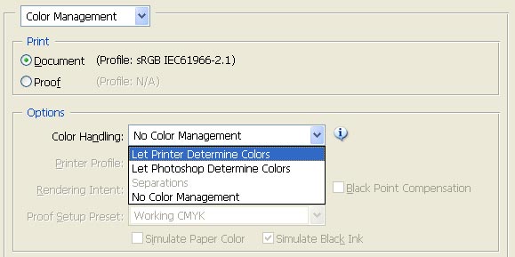

| Сообщение #100 Отправлено 18 июня 2007 - 01:19
Кому рулить - зависит от типа профиля, прямой или конвертер.
Откуда мне знать, какой профиль Вам подогнали хорсы?
На скрине - прямой. Рулит - фотошоп. R200 курит бамбук и молча печатает то, о чем ему говорит шоп.
