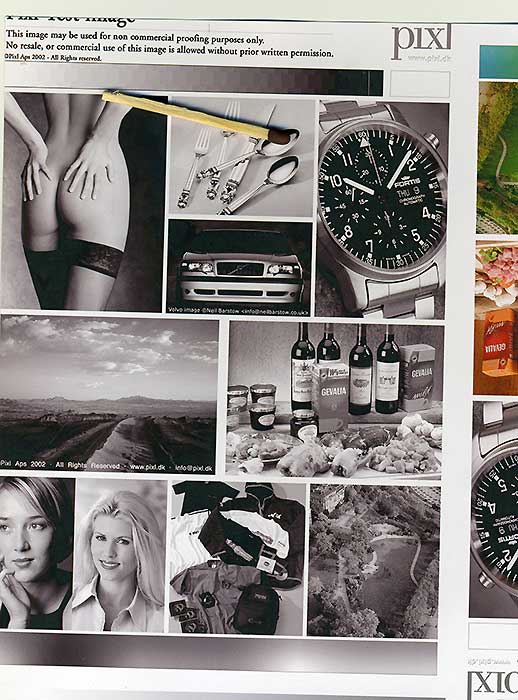

| Сообщение #41 Отправлено 04 июня 2007 - 13:23
Ч/б. Скан без какого-либо редактирования. Последовал ЮХи-ному примеру, положил спичку для наглядности. Сканер внес поправки в цветопередачу. ОТпечаток в жизни выглядит как действительно черно-белый, но слегка бледноватый (черный как темно-серый, процентов 85-90). И при этом у него завалены тени. Метамерность очень низкая. При любом освещении ощущается ч/б. Теплый оттенок даже не сразу подмечаешь.
Скоро кончится лето. Это.
| Сообщение #42 Отправлено 04 июня 2007 - 14:27
Т.е. будто вуалирует, подымаешь контраст - тени проваливаются, света выбивает, так?
Печать выполнялась с цветного файла? Вот, напр, слева Ctrl-Shift-U, а справа - канал светов из лаба. Судя по нижней радужной полоске, принтер даёт скорей второй вариант, он обычно действительно бледноват выходит... Недаром народ всякие BWPro крутит для нормального обесцвечивания...

| Сообщение #43 Отправлено 04 июня 2007 - 14:35
Для ч/б лучше оригинальные серые пигментные чернила UltraChrome K3. Покупать в картриджах для плоттеров. Либо профиль с водянкой.
О, точно, профиль!
Только делают ли профиль для серых чернил? М.б, это наиболее правильное решение?

| Сообщение #44 Отправлено 04 июня 2007 - 15:41
Обесцвечено через lab, путем изъятия канала яркости. Однако потом все равно преобразовано в RGB (Adobe RGB), (щас так подумал и понял что зря преобразовывал - лишние действия). Печатал в первом примере без профиля, во втором с применением не родного для связки профиля. Вообще, разница очень маленькая как при печати с профилем, так и без оного.
Печать во всех приведенных примерах выполнялась цветными чернилами, т.е в CMYK. Голубыми, пурпурными, желтыми+черный. Чернила пигментные, аналог Epson DuraBrite. Серых чернил у мя вообще нет.
Типа того. Только в чем юмор - с данными чернилами (пигмент) глубоких теней не достигнуть, с помощью профлия прога старается компенсировать недостаток насыщенности (плотнсти) но при этом слишком тени заваливает. Если вытянуть тени до нормы, то тогда общий контраст понизится сильно, ибо насыщенности чернилам недостает. Насыщенность низкая именно у чернил. Это же неоригинальный пигмент. НО! Контраст очень хорош на Ломонде Сатине. При этом отсутствует бронзинг.
(исправил, не понял сразу автора)

| Сообщение #45 Отправлено 04 июня 2007 - 15:47
Понятно, спасибо.
А бывает ли профиль для серых чернил, не слыхали?

| Сообщение #46 Отправлено 04 июня 2007 - 15:52
Да вот не уверен отчего-то... :-X Не слыхал по крайней мере... Да и как исправишь те проблемки, которые Вами описаны с помощью профиля? Розоватость-то не уберется ведь наверное? А вообще, на ферре где-то тест был серых чернил (картриджей), так там тоже такой теплый оттенок отмечали на отпечатках... Фича видимо... Может стоит попробовать разбодяжить черный? Вот у InkMate (EIM300) он при разбавлении остается нейтральным... Но это дикий вариант конечно... :)
О!!!! Про профиль. Я имел в виду, что с хорошей цветной водянкой, при хорошей бумаге (плюс опытный профилестроитель с хорошими приборчиками) можно получить "меганейтральный" серый клин. Но, конечно, при выгорании сразу проявится СMYK-нутость изображения. Серые и пигментные чернила рулят.

| Сообщение #47 Отправлено 05 июня 2007 - 09:38
NEON-45 (4.06.2007 - 16:41) писал:
Вероятно, лучше сразу после выделения канала яркости сделать честный Grayscale, чтобы, значить, не было поползновений :) Да и файл весит меньше.
Вопрос, в каком режиме принтера лучше печатать Grayscale - в цветном или в квазисером? Кто-нибудь сравнивал? Что правильней теоретически и лучше практически?

| Сообщение #48 Отправлено 06 июня 2007 - 14:37
Я в сером режиме принтера печатаь серыми чернилами не пробовал, на сайте таинственных Gray-Ink приводятся настройки цветного режима под их серые чернила. Я под SkyHorsre ничего не менял, только немножко поднял насыщенность.
Судя по всему, возможность появления оттенка изображения присуща не только бюджетным SkyHorse:
но и дорогущим Lyson:
(5 и 6 - QuadBlack Neutral)...
Но мерзкая розовая кайма однозначно недопустима! М.б., руками хватанул, не знаю, что и думать. Не скоро теперь до серых картриджей доберусь...
Ответ "Мегатрона" про профили для серых чернил оказался, как и ожидалось, отрицательным:
Я могу сделать профили для любого принтера, но только для цветной печати. Чтобы получить желаемый результат для ч/б печати нужно сделать необходимые настройки в фотошопе, подобрать настройки принтера и бумагу. Для того, что бы помочь людям в печати ч/б фото, мы специально проводили тестирование на ферре.
Т.е. только опыт - как, впрочем, и при ручной ЧБ печати :)

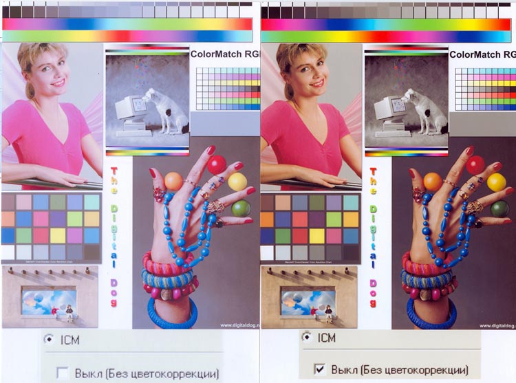

Попробовал печатать цвет с профилем Р220 под глянцевую бумагу SkyHorse с сайта производителя. Возникли сложности, прошу помочь разобраться.

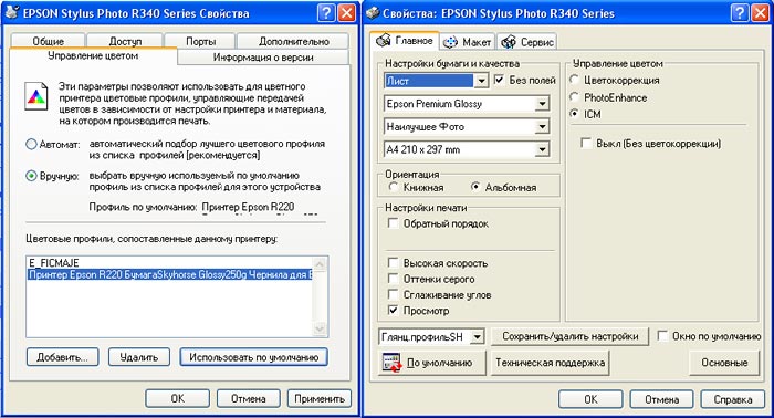

Первое. В свойствах принтера по умолчанию был установлен данный профиль и настройка сохранена в драйвере:

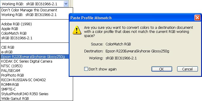

Второе. При создании пустышки А6 300 дпи присваиваю листу данное цветовое пространство или как его там называют. Готовлю файл, вставляю в пустышку, на вопрос о цвете отвечаю ОК:

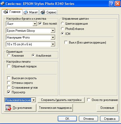

Третье. При подготовке драйвера к печати вместо сохранённой настройки "Глянц.ПрофильSH" остаётся только "Пользовательская", т.е. вернуться к виду меню, представленному выше, нет возможности:

Четвертое. Отпечатал две пары кадров А6, А4 не рискнул. При печати с профилем (?) и с цветокоррекцией оба раза отпечаток очень бледный, цвета будто выгорели. При печати без цветокоррекции первый раз отпечаток вышел очень тёмный, гипернасыщенный, а второй раз, с тестового файла - весьма правдоподобным. Если сравнить со сканированным джипегом, то выглядит гораздо сочней, чем на экране, серый вышел отлично:
My God, it's full of stars!
| Сообщение #53 Отправлено 07 июня 2007 - 08:33

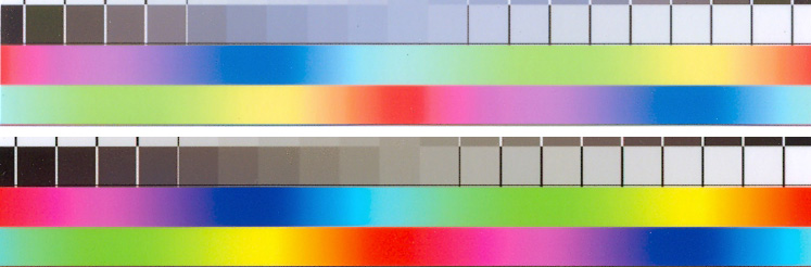

Вот линейки с данных сканов: вверху - с цветокоррекцией, внизу - без. Нижняя на отпечатке выглядит вообще отлично.
Вроде бы можно печатать с данным профилем без коррекции, но очень настораживает странное поведение драйвера и то, что в первый раз отпечаток вышел очень тёмный. М.б., где-то ошибся? (Теперь уже не уверен, что присвоил тогда пустышке профиль, кажется, включил "Don't color manage". Нужно ли вообще сюда залазить, если потом всё равно настраивать печать?).
Вообще, годится ли профиль 220-го для 340-го? В инструкции к профилям однозначно говорится, что флажок должен быть выключен, но при этом у меня результат явно хуже. Верно ли выполнены настройки? В чём грабли?
Да, и надо ли выполнять сглаживание углов? Влияет ли скорость печати на качество (я пока отключаю высокую)?
