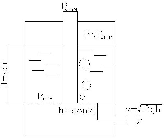

Господа, господа! В том-то и дело, что ещё ученик Галилея Торичелли придумал сосуд с постоянной скоростью истечения, не зависящей от уровня жидкости (пока он не опустится ниже пунктирной линии на рисунке). Применение же губки лишь "уменьшает" плотность, но напор остаётся переменным!
Другое дело, что точная дозировка сверхмалых расходов - весьма нетривиальная задача, поскольку оказываются соизмеримыми напор, архимедова сила и сила поверхностного натяжения. К тому же добавляется дегазирование с образованием прилипчивых пузырьков при снижении давления или повышении температруры.
Не вижу никакого смысла в губке, кроме предотвращения аэрирования. А что конкретно по ээтому поводу заявляют производители?

Про Торичелли не уверен (хоть так учил студентов, было дело), везде, в т.ч. на данном форуме, сосуд носит имя Мариотта.
My God, it's full of stars!
|    Сообщение #67 Отправлено 13 июня 2007 - 19:08   Episode
Старик Мариотт - создал сосуд, который на рисунке выше.
Торичелли - вывел формулу расчета скорости истечения жидкости из сосуда Мариотта. Т.ч. - все нормуль ;)

А зачем Вы привели тут чертеж Сосуда Мариотта? Ведь не зря же раньше делали картриджи с губкой - дешевле и проще это было, чем городить сосуд Мариоота!

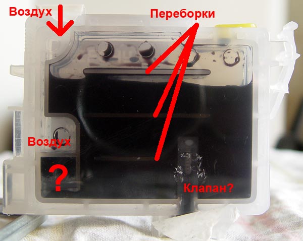

Вот, второпях щёлкнул перед работой картридж "Лучшая замена", заправленный 12 мл ЧБ чернил. Имеются всего три успокоительные переборки. Воздух через отверстие поступает в нижнюю камеру, откуда проникает ещё ниже, в камеру, помеченную знаком вопроса. Дальше ему деваться некуда, как пробулькивать через щель вверх в подушку, если я правильно понял. Если так - 100% сосуд Мариотта с напором несколько мм вод. ст.
Ход чернил не изучил, но он явно проще, чем в беспоролоновом картридже Эпосна, описанном в статье Зигзага.
Жалею, что не разглядел как следует сухой картридж- где какая полость, как разнимается пресс-форма, как заварен корпус. Хоть покупай ещё один!
Что думают ув. форумчане? Что показывает сравнение с другими перезаправляемыми картриджами, в чём отличия?

Какой такой оффтоп, где оффтоп?! Всё строго по теме, спасибо за ответы, ув. Неон, жаль, что мало мнений высказывается. Хотелось бы увидеть и другие картриджи.
По поводу фломастера думаю, что губка нужна, чтобы не булькало - наверняка есть опасность залипания пузырьков в капиллярах. Про сопротивление - ну какое м.б. сопротивление при снижении уровня со скоростью порядка долей мм в час? Какие-то эффекты на границе раздела фаз могут иметь место, но не думаю, что они играют решающую роль... Лично у меня сложилось мнение, что разработчики картриджей стремятся избежать газонасыщения.
Посмотрим, как покажет себя в эксплуатации "Лучшая замена"...
