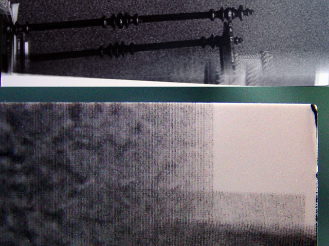

|    Сообщение #25 Отправлено 03 июня 2007 - 13:06   omu
И как это называется?
  • Прикрепленное изображение: post-4-1180868805.jpg
My God, it's full of stars!
|    Сообщение #26 Отправлено 03 июня 2007 - 13:09   omu
Если скажут, что в этом виноваты китайские чернила - не поверю!

|    Сообщение #28 Отправлено 03 июня 2007 - 14:17   Slava2
В процессе работы на поверхности ПГ собираются остатки от чернил.
Пока лист бумаги натянут - ровный, всё чисто. ПГ летит над плоскостью бумаги приблизительно на высоте 1-1,3мм. В конце край листа немного задирается вверх, и по нему проезжает голова.
Вы этого не наблюдаете в начале листа, т. к. голова выезжает после парковки и очистки резиновым ножом (но со временем, когда нож будет грязный, то такой эффект появиться и в начале листа).
|    Сообщение #29 Отправлено 03 июня 2007 - 15:01   omu
Ну ладно, мазнула бы... А то громкое шарканье и сильный перекос, лист выползает криво, отпечаток практически испорчен.

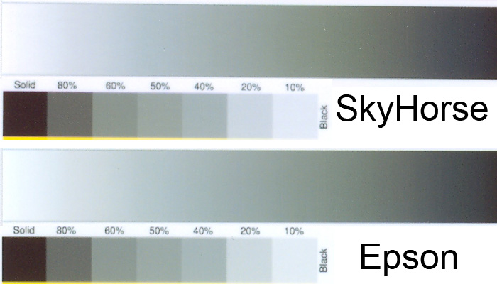

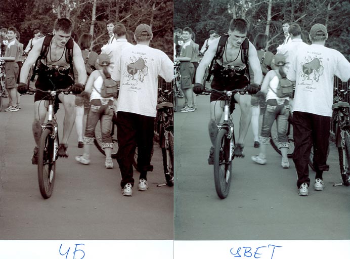

Один и тот же ЧБ файл, отпечатанный серыми и цветными чернилами SkyHorse:
  • Прикрепленное изображение: post-4-1180937729.jpg

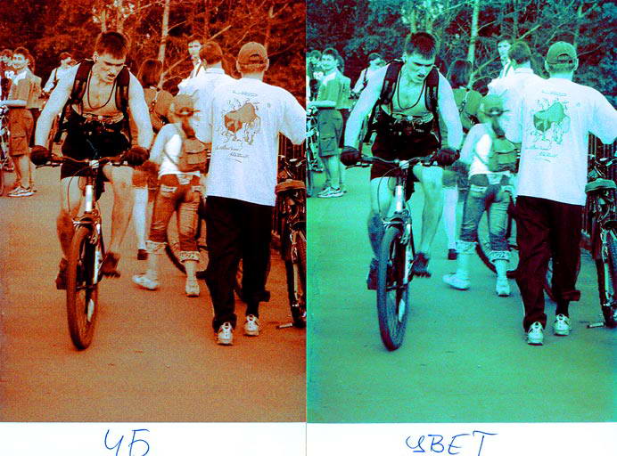

|    Сообщение #32 Отправлено 04 июня 2007 - 08:20   omu
Сканер, зараза, выставляет ББ как захочет. Визуально ЧБ отпечаток воспринимается более нейтральным. А вот что будет, если поднять насыщенность:

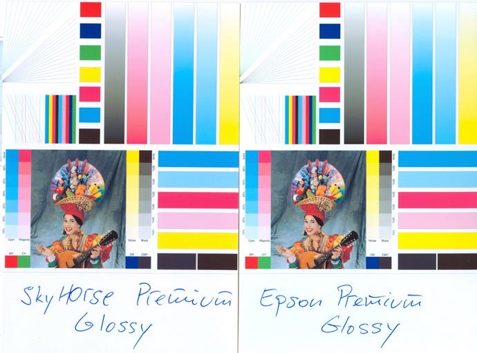

Печать тестовой странички цветными чернилами SkyHorse без индивидуального профилирования - в драйвере бумага Epson Premium Glossy. Слева - бумага Скайхорс, справа - Эпсон. Разницу на глаз обнаружить не смог, только сама бумага у Эпсон более сероватая, а у Скайхорс в сравнении с ней - ярко-белая.
