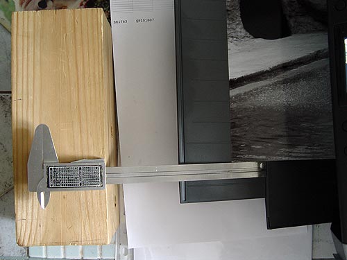

До чего пріятно печатать нормальное ЧБ! Однако, удовольствие подпорчено шарканьем и перекосом листа в конце печати. Каретка начинает задевать лист, как только он покинет прижимные ролики, т.е. последние полтора сантиметра сопровождаются шарканьем:

Подкладываю в качестве упора штангель, но 100% гарантии нет, да и годится это только для А4. Вопрос - дело в бумаге или в принтере? Можно ли как-то подъюстировать механику, приподнять каретку, чтоб не задевала?

Елки/палки, omu.
Я ведь Вам писал, где посмотреть решение "шарканья" и "задевания" листа.
Ведь тема с решением проблемы Важная, закреплена, выделена красным цветом.
Как еще нужно выделить тему, чтобы её заметили?
Не хватает, видимо, звуковых и световых эффектов :o
ВОТ ЭТА ТЕМА!!!
Вот рисунок, поясняющий суть возникновения трабла:
Вот рисунок, поясняющий как эту траблу решить:
Теперь вопрос - при чем здесь штангель-циркуль??? :o

| Сообщение #129 Отправлено 24 июня 2007 - 14:46
Штангенциркуль!!!
Ни разу не возникала потребность подкладывать штуковины под выползающую фотку любого размера. Дефекты конструкции? Или дешевая фотобумага?

| Сообщение #130 Отправлено 24 июня 2007 - 15:24
270 гр. Бумага "ПРИВИЖЕН" Ровная, как стол. Блестящая, как сопли. Дешёвая, как бутылка пива с похмелья.
Хватит кормить ЛОМОНД!
Хватит курить! Используйте штангенциркули строго по назначению!
Неправильно ты, Сергей, траблу нарисовал!
При ровном листе её нету! А вот если лист скрученный, то тут без пачки сигарет не обойтись. Причем, к каждому конкретному листку и конкретной влажности нужна своя пачка сигарет! :)
Проверка проста: перед печатью положите лист на стол. Если края листа не приподнимаются - никаких штангенциркулей и беломор-каналов не нужно!

| Сообщение #131 Отправлено 24 июня 2007 - 15:53
Да, спасібо, про угол атаки, конечно, читал и пробовал подставлять под выходной лоток будильник - не помогло. Штангель служит в качестве направляющей, т.к. при шарканье лист иногда перекашивает в эту сторону. Один раз перекосило, сдинув штангель - теперь ещё и придерживаю.
Бумага строго соответствует сабжу - печатал на скайхорс А4 суперглянцевой 250 г, с точечным глянцем ("nap") и на бархатной из интереса. Задевает во всех случаях, установка толщины On/Off не влияет. С виду бумага ровная, гнутия листов не замечал.

Перекашивает же и А4, и А6 (эти-то листочки уж точно не скрученные!). Не подскажете, что можно сделать, чтобы избавиться от шарканья?

Значит коробит от намокания, прямо во время печати. Бумагу другого производителя пробовали?

| Сообщение #134 Отправлено 24 июня 2007 - 17:59
"На то нам фида и дадена", как говаривали во время оно, ув. Юха... Лучше бы про обратник подсказали, да... Я догадываюсь, что он при установке открывается, но хотелось бы услышать подтверждение.
Значица так. Тщательный осмотр обнаружил на самых уголочках листов не погнутости, а что-то вроде помятости или задира, будто лист углом обо что-то ударили. Где есть, где нет, где больше, где меньше - бессистемно.
Срезал "задние" уголки фасками примерно 5х45 - и вместо резкого шарканья услышал тихое шелестенье. Подставил будильник, увеличив угол атаки - и оно практически сошло на нет. Вот так. Ничтожная незаметная мелочь, а сколько отпечатков было испорчено!
Возникает ли дефект при рубке, при укладке, либо при транспортировке - судить не берусь. Из других бумаг пробовал только тестовую пачечку Эпсона, что была вместе с принтером. Не раз читал, что чернила и бумага одного производителя предпочтительней, вот и набрал Скайхорс. Результат вполне устаивал бы, если бы не этот дефект. Интересно было бы сравнить с другими бумагами. Что порекомендуете?

| Сообщение #135 Отправлено 24 июня 2007 - 18:04
Я же выше сказал - положи лист на стол. Если углы топорщаться - подогни их в обратную сторону.
Купи нормальную бумагу. И брось курить.... беломор! :)
Извиняйте, но проблема известна уже. Каждый должен решить её собственными силами.
И ещё. Посмотрите на воображаемую линию движения бумаги при полностью выдвинутом приёмном лотке - как в инструкции к принтеру.
Например, у R220 всё четко по горизонтали. Эпсон - не дебил, чтобы рекомендовать всяческие подставки!
А если лоток не выдвинули, то ...

| Сообщение #136 Отправлено 25 июня 2007 - 03:18
Естественно, всё выдвигаю полностью. А6 вылазит, свисая и не касаясь лотка, А4 скользит передним краем с некоторым естественным провисанием.

| Сообщение #138 Отправлено 25 июня 2007 - 10:49
ЮХа (24.06.2007 - 19:04) писал:
А Эпсон и не рекомендовал.
Это я рекомендовал ложить пачку сигарет, а Юрий, после моих рекомендаций - рисовал сабж с "Беломором". Хотелось бы уточнить, один я дебил, или мы оба?
ЮХа, поясни, пожалуйста, какой смысл выдвигать дополнительный лоток при печати А6.
Ведь именно А6 изображен на фотографии. Ведь именно об А6 шла речь в теме, на которую я приводил ссылку. Ведь именно на А6 возникает трабл.
Не будем брать во внимание случай omu, когда он не замечал, что у него бумага с замятыми углами.
| Сообщение #139 Отправлено 25 июня 2007 - 11:45
Было бы заметно - заметил бы, а так... микрозадиры какие-то.
Насколько понимаю, когда накладывается деформация листа вследствие провисания, головка цепляет за краешек - и тут начинаеттся расслоение! Чем дольше шоркает - тем больше отслоившийся край задирается, что может привести к перекосу листа.
Попробую не фаску срезать, а отогнуть в обратноую сторону, как ув. ЮХа советует.

| Сообщение #140 Отправлено 25 июня 2007 - 11:46
А сталкивался ли кто-нибудь с такой проблемой на других бумагах?
