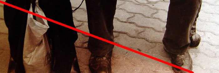

Итак, причина порозовения ЧБ отпечатков выяснилась: это кванты света! Стопочка отпечатков лежит себе спокойно в комнате, окно закрыто, тюль, лёгкая штора - ничего особенного. Недавно заметил, что отпечаток, наполовину закрытый, наполовину и порозовел. Положил его сверху - и что же? Где честное ЧБ? Вместо него - мерзкий розовый вираж по всей площади!
Из-под этого отпечатка выглядывал угол другого, вот фрагмент. Резкий переход от "засвеченной" розовой зоны к ЧБ визуально очень заметен.
Вероятно, замеченная ранее неопределённая розоватая размытость вдоль края связана с тем, что я тасовал стопку, просматривал. А полежала бумажка спокойно - и тю-тю. Весьма разочарован. Изменение тона ЧБ отпечатков происходит не за годы, а в течение нескольких дней! Как там на сайте Скайхорс написано?
испытания светостойкости красителей изображения, напечатанных чернилами Skyhorse показали, что под действием УФ-излучения (λmax=340—360 нм, Н=7,6×10 в 6 ст. люкс сек) практически не происходит их обесцвечивания.
И это на родном суперглянце Скайхорс! Попоробую, конечно, ЛОмонд, но боюсь, что с мечтой о домашеней струйной ЧБ печати придётся распрощаться...
  • Прикрепленное изображение: post-4-1184138235.jpg
