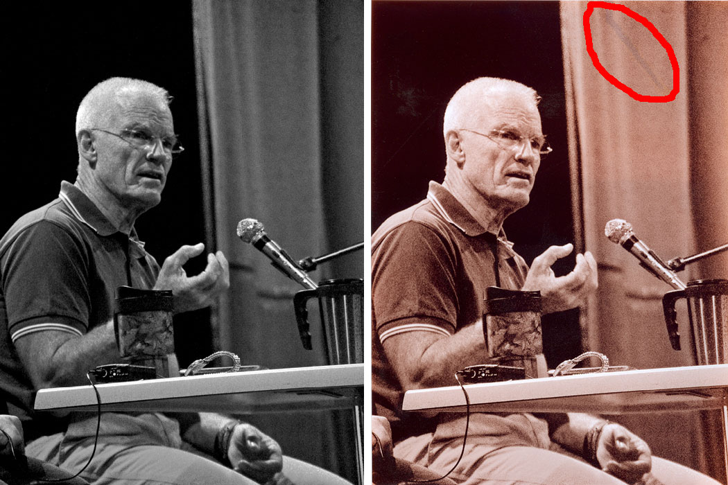

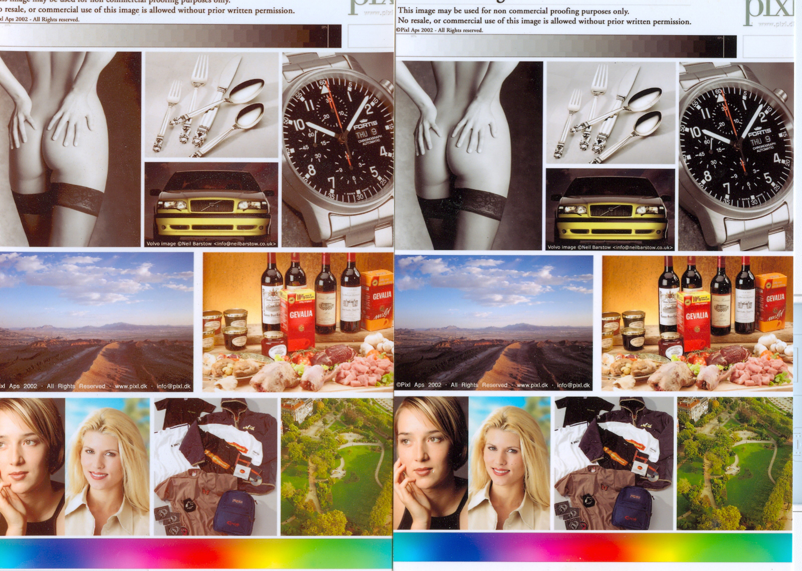

Странно, куда-то последняя картинка подевалась, повторяю.
Серые чернила SkyHorse, один лист бумаги SkyHorse Superglossy.
Слева ліст был закрыт, правая часть лежала несколько дней под рассеянным комнатным светом.
ББ по белому листу, снято сонькой, автоуровни.
Конечно, надо будет попробовать на другой бумаге, хотя, честно говоря, эта цветная феерия отбила всякое желание печатать.

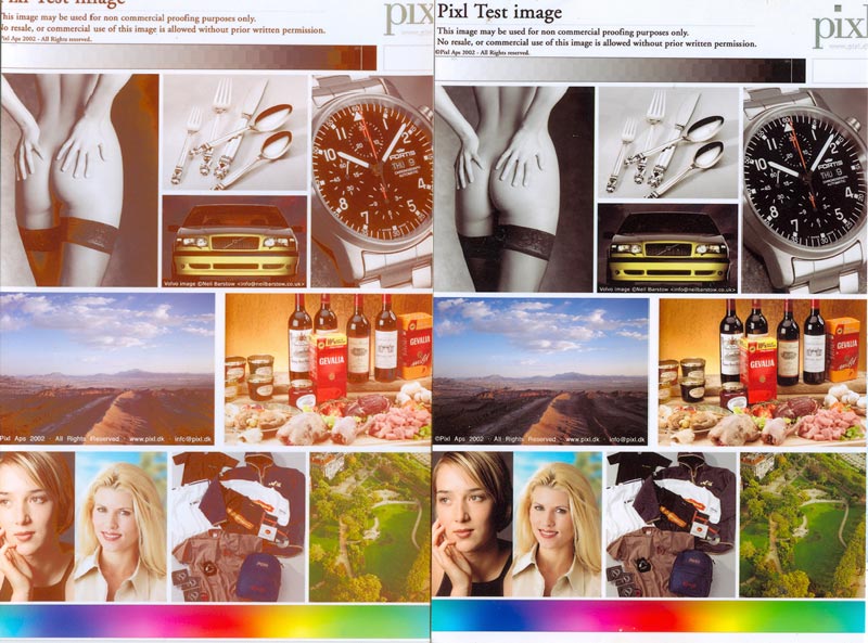

Ну вот ещё... Слева ЧБ файл, отпечаток вначале был такой же - безо всяких оттенков. Справа - скан с отпечатка, пролежавшего примерно месяц в комнате, под рассеянным светом, за стеклом и шторой. Полоса в ПВУ, вероятно, связана с браком бумаги.
Съездил на точку Skyhorse на Савёловском, показал... Ой, мы не знали, и производитель не знал... Водянка, альбом и т.д. Уверен, что производитель не мог не знать о полной нестойкости серых чернил. Но тем не менее торгуют. Никак не ожидал от китайских братьев такой подлянки! Всякое желание печать пропало, с тех пор так и не включал принтер, хоть и купил ломонд для пробы. А чё пробовать - и так всё ясно!
Но что интересно - говорят, народ заливает в 220-ю серию серый пигмент. Вовсю, дескать, печатают, ничего не засоряется и не выцветает. Честно говоря, ставить опыты на себе больше не хотелось бы. Да и смысл? Вряд ли пигмент даст подобие бромсеребряной печати с сочными тональными переходами... Фото на документы.
Справедливости ради должен отметить, что цветные отпечатки более стойкие, но у серых тонов присутствует та же проблема.
Вот сканы с двух отпечатков. Левый несколько недель пролежал на балконе за стеклом, правый - в комнате, "эмульсией" вниз. ВНИМАНИЕ: файл 1600х1140, 1,7 МБ - специально не уменьшал, не правил и не сохранял в палитре веб, чтобы интересующиеся могли сравнить.
Тёмно-серый квадратик на верхней полоске отчётливо порыжел, ЧБ фрагменты приобрели розоватость, особенно в тёмных местах, где преимущественно применяются чёрные чернила. Вероятно, "серый 6-цветный" комплект делается простым разбавлением нестойкой чёрной водянки, поэтому "честное ЧБ" и розовеет целиком.
Цвета на левом отпечатке несколько поблекли, не такие сочные, как справа, но заметных искажений цветопередачи не возникло.
В общем, такое резюме.
Серые чернила Skyhorse придётся выкинуть на помойку. Испорчено много бумаги, порачено зря много денег.
Цветная печать чернилами Skyhorse, на их же бумаге, с профилем даёт вполне пристойное качество, но опечатки годятся только для альбома. Допечатаю цветные чернила, а там посмотрим.
Заливать в R340 серый пигмент Skyhorse побаиваюсь, а покупать ради ЧБ отдельный 4-цветный пигментник пока не готов, да и не уверен в результате.

Вот еще полежал отпечаток больше месяца на балконе... В тёмных местах возникла настоящая соляризация! Но радости это почему-то не приносит.
My God, it's full of stars!
| Сообщение #165 Отправлено 02 октября 2007 - 15:07
Ну, это нормально. Водянка судя по всему ничего. Месяц-то на балконе для нее ого-го! У мя InkMate вообще зверски выгорел. На InkTec возник явный и сильный эффект соляризации. =) Но результат в данном случае сопоставим с чернилами других марок. Ни лучше, не хуже. Только цветопередача чегой-то не того... Серый клин какой-то... не равномерно серый...
