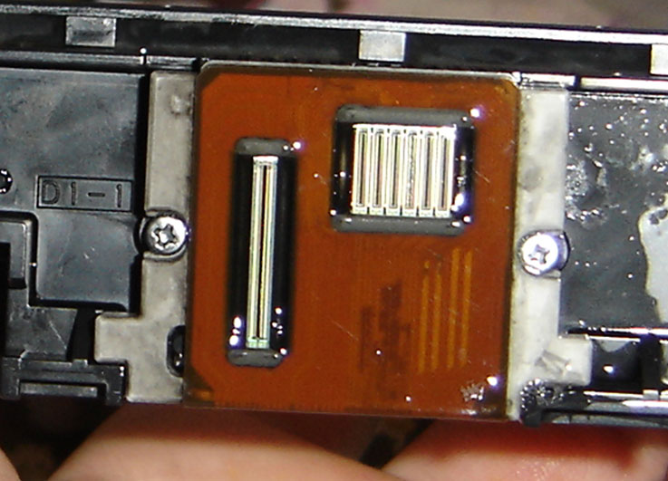

berberun
Изображение слишком нечеткое и увеличение маловато, но похоже на накипь/отложения на одной из цветных дорожек.
Вопрос всем:
Не так давно вдруг стала полосить пигментная головка (принтер MP510, голова как в iP3300). Чернила перестали проходить через среднюю часть головки (на длине где-то мм 4-5), при этом по краям этой "зоны" заметна косость струй. Пишу про это, т.к. подобных тем с кэнонами, честно сказать, практически не видел. Пигментная голова у этой серии вроде как очень живучая, а через эту не прошло и 0,5л чернил. Чернила лью Inktec. Внешне (смотрел под сильной лупой) головка в полном порядке, чистая, без налета/повреждений. Также замечу, что головка работала часто, т.е. долгого застоя не испытывала.
Собственно проблема в том, что не могу ничем промыть: ни дистилятом, ни ММ голубым, на силитом - одинаково через эту "мертвую зону" на головке ничего не хочет проходить. Промывку проводил "втягиванием-вытягиванием", с отмочками в слабом р-ре синего ММ.
Что еще непонятно: когда прессую 20-кубовым шприцом, шидкость "прыщщет" не только из головы, а еще и откудато из "щелей" (рядом со шлейфом). Неужели прокладку пробило? Я не верю, что я этим шприцом мог это сделать, т.к. во-первых: сильно не давил; во-вторых: это как бы сразу проявилось, при первой прокачке.
Что еще посоветуете? Неужели выкидывать? :(
Может проколоть?
Вопрос всем:
Может проколоть?

berberun а по мне, так порвана она в этом самом месте, но фото не в тему , надо посмотреть внимательно, если в этом месте промежуток не заполнен плёнкой, то ПГ конец!

Фото я помещаю из-за последовательности постов 79 и тд
просто никак не могу на форуме понять расположение тем
пленка полностью есть,это не потертости,дюза желтая волнует,
что с ней ?
просто если накипь то как ее аккуратно удалить? и возможно ли это?
что с ней ?

Вобщем раскрутил я головку и вымыл из пигментного - как бы его назвать - чернилопровода несколько больших черных сгустков (выглядят как куски каких-то волокон). Собрал. Струи появились на всей длине матрицы, но какие-то все одинаково немного косые (ключевое слово выделено). Поставил обратно в принтер, подключил СНПЧ: цветные печатают, черный пигмент вообще перестал печатать. Как-то слабо верится, что все микроэлементы погорели, но факт остается фактом.
