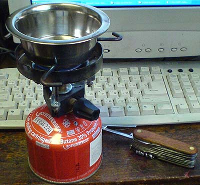

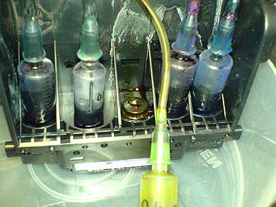

Итак сначала снимаем капсулу. И капаем на штуцер Cillit Bang, и держим 5 мин. В резинке на штуцере видна красная капля.
  • Прикрепленное изображение: post-3-1173528033.jpg

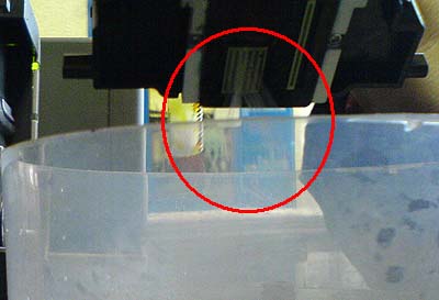

Потом греем чуток дист. воды пока появятся первые пузыри.
  • Прикрепленное изображение: post-3-1173528082.jpg

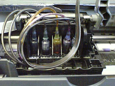

Потом набираем воду в шприц и надеваем его на штуцер.
  • Прикрепленное изображение: post-3-1173528181.jpg

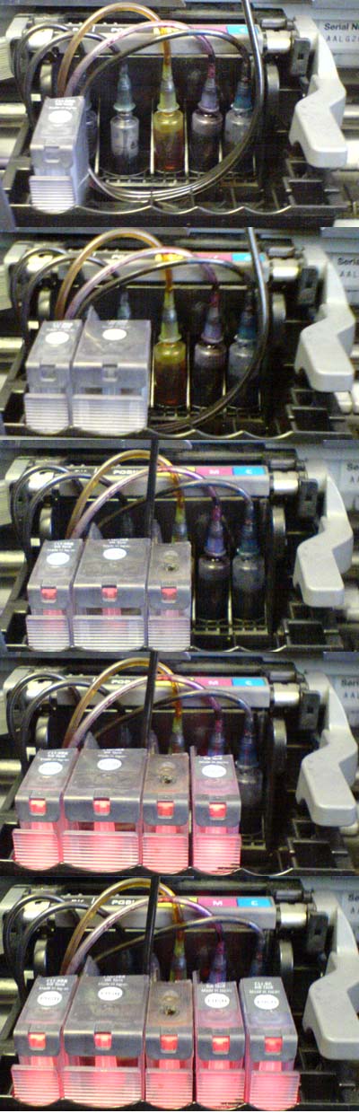

Потом дуем, пока струя становится гладкой 1-2 секунды.
  • Прикрепленное изображение: post-3-1173528261.jpg

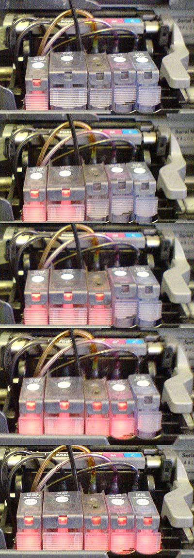

Потом ставим капсулу на место.
  • Прикрепленное изображение: post-3-1173528344.jpg

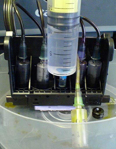

Ставим назад картриджи.
  • Прикрепленное изображение: post-3-1173528574.jpg

Вынимаем картриджи (немножко) и ставим назад.
  • Прикрепленное изображение: post-3-1173528867.jpg
|    Сообщение #8 Отправлено 14 марта 2007 - 16:47   Gran
kurbads (Mar 10 2007, 03:27 PM) писал:
Сначала снимаем капсулу. И капаем на штуцер Cillit Bang, и держим 5 мин.
Ну Cillit Bang капали на сопла и выдерживали 10-15 минут для устранения известковых отложений, а как следствие устранения полос, то биш чтобы не косила струя. Помогает!
А не гавкнет термоелемент в дюзе при промывке Cillit Bang, ведь при нанесении на штуцер часть его обязательно пройдет в дюзы!?
В принципе все будет нормально, но с принтером ценой более 100 уе. невольно задумаешся!?
|    Сообщение #9 Отправлено 15 марта 2007 - 18:23
Гостьkurbads_*
Gran (Mar 14 2007, 05:47 PM) писал:
Так точно, ничего не гавкает.
В заголовке же написано - наконец налаженная схема.
Мне никогда ни от какого способа мытья не было столь стабильных и продолжительных результатов.
Конечно после 2-3 таких прочисток голове все равно капут, но, как допинг смертельно раненному бойцу, такая чистка принтеру подходит идеально.
Поверье мне, результат будет лучше чем не делая ничего или промывая только дист. водой, что тоже не плохо действует. Просто мне не хотелось обычно из-за 100 страниц руки пачкать - а тут потрясающий результат - 300 страниц.
Правда, я говорю, после 2-3 чисток это помогает уже не на 300 страниц, поэтому мне надоело мыть голову принтеру, и я перешел на установку высокого качество. Кстати, если бы система была бы более легко снимаема (как рекламирует Valeriy2008), то чистка не была бы такой проблемой.
