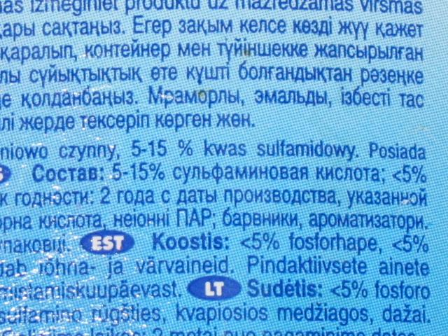

| Сообщение #128 Отправлено 07 июня 2009 - 16:13
Неосили все ветку, переместите если что . В состав НАСТОЯЩЕГО силита должны входить сульфаминовая кислота 5-15% и фосфорная кислота 5%. Силит для хромированных поверхностей. Великолепно лечит кривоструениекак на Епсонах так и на HP картриджах 21, 22,134,135, засоры от ржавых пружин, извесковых отложений и несовместимых чернил (когда в башке сворачиваются). ВНИМАНИЕ. Работает только с водянкой, пигмент сворачивает.
Результат 95-99%.
То что продают сейчас гав№. Набодяжат соляной кислоты и привет.
Упаковка из 20 бутылок кончилась, осталась последняя бутылка. Называется CILLIT LIME & RUST производство польша.
Фото не крепиться , фотик не может сделать меньше 100Кб. позже дам фото бутылки - может кто найдет гденито на складах.
Результат 95-99%.

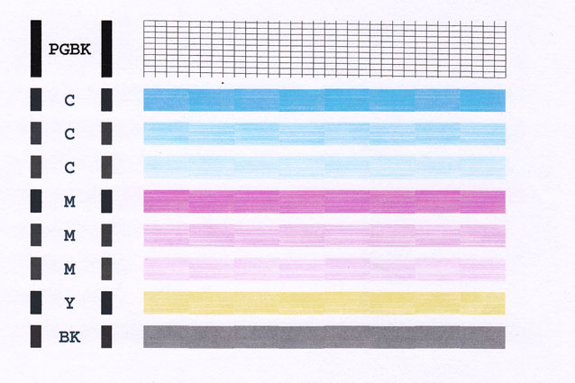

Ребята, помогите добрым советом.
У меня Canon MP540 (МФУ). Взял его, приблизительно, 2 года назад. Печатаю не очень много (иногда цветной текст, фото). Сначала начал "баловаться" только синий цвет (cyan), а за ним и красный (magent).
В принтере стоят ДЗК (до-заправляемые картриджи), фирмы WWM.
Чернила - InkTec IT5-C9021 (http://resetters.com...100-p-1903.html), на них не грешу, хорошие.
Почитав здесь форум решил промыть печатающую головку.
1. Взял синий Мистер Мускул и промыл согласно вот этой инструкции http://resetters.com..._prom_canon.php. Результат не поменялся.
2. Затем купил специальную промывочную жидкость WWM-CL04 для водорастворимых чернил, по той же инструкции промыл - не помогло (даже стало чуть хуже, появилось ещё больше полос в синем и красном цвете).
3. Затем опять взял синий Мистер Мускул и промыл согласно всё той же инструкции плюс сразу после мистера мускула промыл также дистиллированной водой.
В итоге после трёх промывок - результат не поменялся. Результат после промывок на фото.
Вообщем изрядно намучившись с промывкой решил обратиться к вам, специалистам, за советом, что делать дальше и в чем причина???
P.s. Ещё не могу понять, а почему буквы слева (CCCMMY) нормальные, т.е. без полос, хотя цвета полосят?
| Сообщение #136 Отправлено 23 июля 2010 - 18:56
Эти буквы напечатаны не цветными чернилами.
Вы приложили много усилии для промывки. Боюсь, что головке наступает конец.
| Сообщение #137 Отправлено 23 июля 2010 - 19:42
Это окончательное решение или может попробовать её разобрать?
| Сообщение #138 Отправлено 23 июля 2010 - 20:12
Пароварку тяжело реанимировать, когдато ip2000 так и не смог промыть, а стоявший 3 года сх3700 за пару вечеров вернул к жизни.
