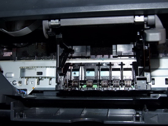

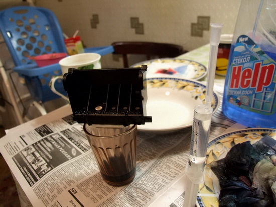

|    Сообщение #71 Отправлено 31 октября 2008 - 23:59   Senna

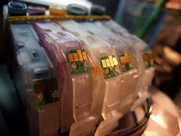

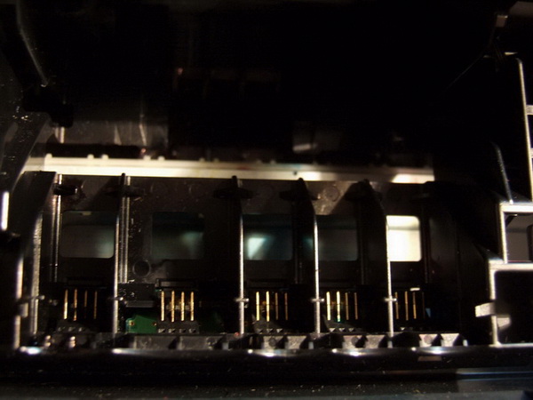

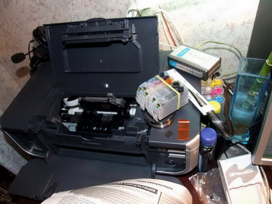

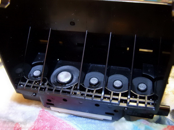

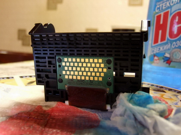

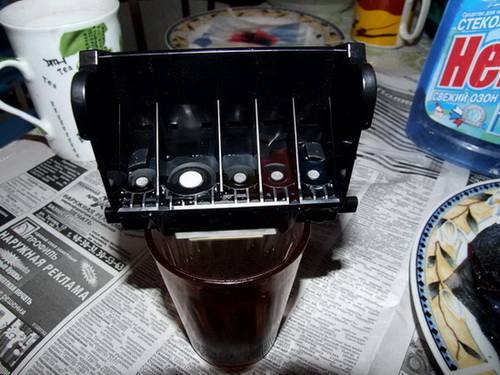

Вчера пробовал устранить ошибку путем промывки головы и протирки контактов.
1. Снял голову, положил на пропитанную дестилятором салфетку. Промыв под струёй горячей дестилированной воды дюзы. Затем разбавил 40% (Хелп) на 60% (Дестилятор) по кабли капал на дюзы. Прошло минут 7-10 никаких особо протеканий, и прокапаваний через ПГ не наблюдал. Разве что образовалась капля снизу ПГ. 20 мл шприца не было, системы тоже, поэтому на обыкновенный шприц надел заглушку от иглы (задом на перед), предварительно срезав наконечник. Небольшим надатием прогнал по очереди примерно по 3-4 мл жидкости, затем снова промыл дестилятором и наставил на пропитанную салфетку.
2. Ватной палочкой протел контакты на ПГ и принтере.
3. Тоже самое сделал с контактами чипов.
4. ПГ промакнул сухой салфеткой, установл все обратно. Включил - результат - "7 миганий".
Принтер попрежнему не входит в режим сброса "памперсов"
общий вид
Прикрепленное изображение: 0810290001.JPG
состояние чипов
Прикрепленное изображение: 0810290004.JPG
контакты
Прикрепленное изображение: 0810290007.JPG
контакты
Прикрепленное изображение: 0810290010.JPG
промывка
Прикрепленное изображение: 0810290012.JPG
промытая ПГ
Прикрепленное изображение: 0810290016.JPG
контакты ПГ
Прикрепленное изображение: 0810300017.JPG
Почти сухая ПГ
Прикрепленное изображение: 0810300019.JPG

|    Сообщение #73 Отправлено 07 ноября 2008 - 11:01   ossipenko
Зачем вы голову моете? Видно чип на картридже сломался. Вы их как переставляете, под напряжением?
Из СМ
7 times
1. Multiple ink tanks of the same
color installed. [1681]
Replace the wrong ink tank(s) with the
correct one(s).
2. Ink tank in a wrong position.
[1680]
Install the ink tank(s) in the correct
position.
|    Сообщение #74 Отправлено 10 ноября 2008 - 23:57   Senna
ossipenko в смысле под напряжением? Открываю крышку выкатывает ПГ и вынимаю? А как лучше нужно? После выезда ПГ отключать из розетки?
|    Сообщение #75 Отправлено 22 ноября 2008 - 00:43   Senna
Друзья мои, вроде все (тьфу, тьфу) заработало. причем само сабой. Я так и не понял в чем дело.
