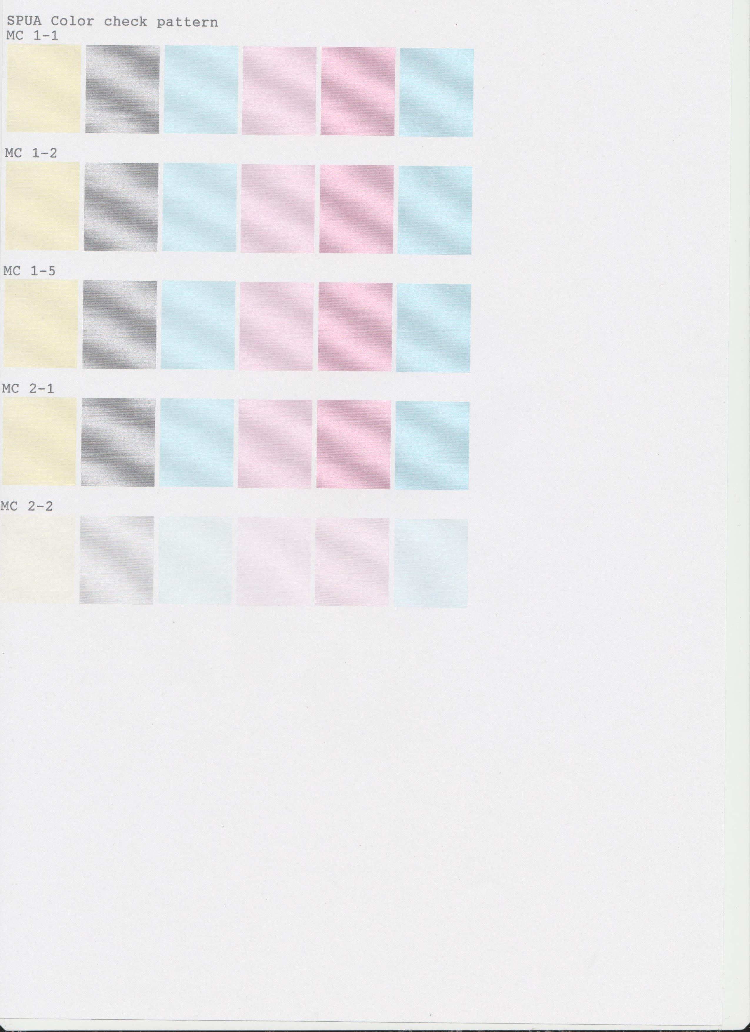

Я конечно извиняюсь за тупость, по поводу теста, необходимо в программе ПХ сделать тест "режимов печати", распечатать, отсканировать и прикрепить сюда? Правильно?

|    Сообщение #1618 Отправлено 14 июля 2016 - 19:04   lap70
Просмотр сообщенияvladimir196907 сказал:
Правильно?
Да, совершенно верно.

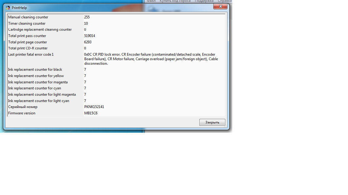

Ну вот и сделали. Странно а почему не на русском языке, есть и другие странности. Была фатальная ошибка принтера, проблему выличили? Потом у меня при меньшем количестве отпечатков проходов головы на 200000 больше, количество ручных прочисток тоже зашкаливает относительно автоматических.

Вообще странно, что при таком маленьком пробеге полосы. Наш первый сдался при 45 тыс.

|    Сообщение #1620 Отправлено 14 июля 2016 - 19:24   vladimir196907
вот скан
  • Прикрепленное изображение: с 001.jpg
|    Сообщение #1621 Отправлено 14 июля 2016 - 19:27   WWM
В данный момент все ок.
