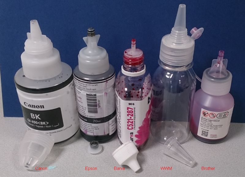

Что ж, давайте начнем.
Смотрите, на приложения.

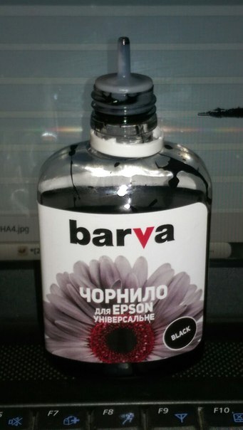

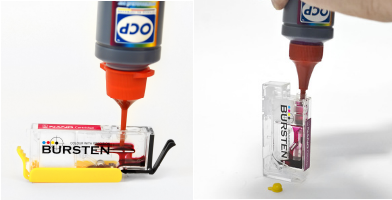

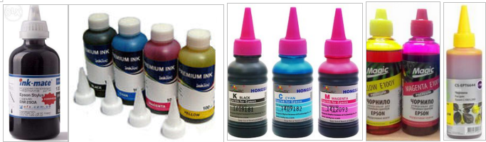

Вы хотите тонкий носик потому, что Вам очень нравится бутылочка с чернилами Barva. Мы и не спорим, что ею удобно пользоваться. Равно как и всеми другими, показанными на фото. Первое изображение (бутылочка в работе) взято из Вашего поста в соответствующей теме.

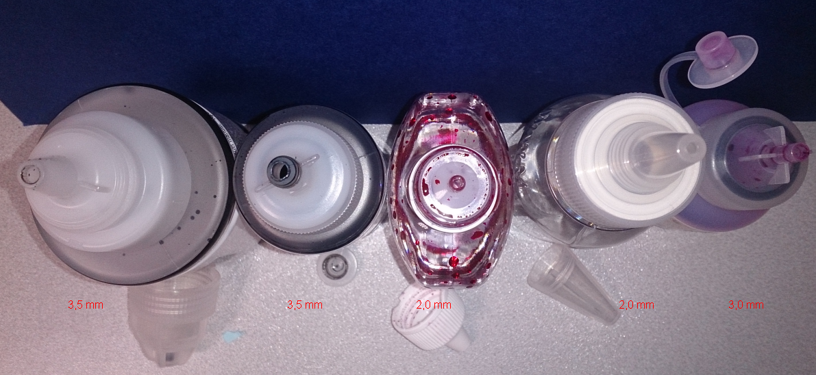

Мы замерили внутренний диаметр отверстия носика, через который идет заправка доноров из каждой бутылочки. Диаметр носика нашей крышки точно такой же, как у Barva - 2 мм, и при этом это минимальный диаметр среди этой выборки. Рекордисты по диаметру Canon, Epson - 3,5 мм.

WWM, тоненький носик, внешний диаметр важен. Если вы читали мне импонируют больше всего лакипринт, носик длинный и тонкий, дальше барва.... на последнем месте ваша тара, я уже говорил из за чего. Дальше...Приводите доводы...
Внешний диаметр важен больше для заправки ПЗК.
Но, как Вы думаете, сколько процентов пользователей заправляют или предпочли бы заправлять ПЗК непосредственно из бутылки7
Что-то около 0 процентов, наверное.
Гораздо более важен внутренний диаметр. Это, в первую очередь, защита от пролива. И скорость заправки.
Далее играет роль жесткость бутылки, так как, сжимая бутылку, человек создает давление для выливания чернил из бутылки через носик. Если бутылка слишком мягкая (как у Бразер), то чернила льются очень быстро, поднимается пена в донорах.

Ну есть у ОСР прекрасные носики. Нано или не нано я не знаю, так как ими я всё равно не пользуюсь. Шприц позволяет точно отмерять необходимое к-во чернил, и в один приём дозаправить картридж.
Еще раз посмотрите на бутылку Epson (про Canon не знаю).
Сравните со своей.
Попробуйте перелить в фирменную СНПЧ чернила безо всяких носиков с фирменной бутылки.
Потом со своей, где 200 гр.
Задача: заполнить крайние доноры (Cyan, Yelow) остатками со дна бутылки, т.е. последние 10-20 миллилитров.
Заливать в L800
