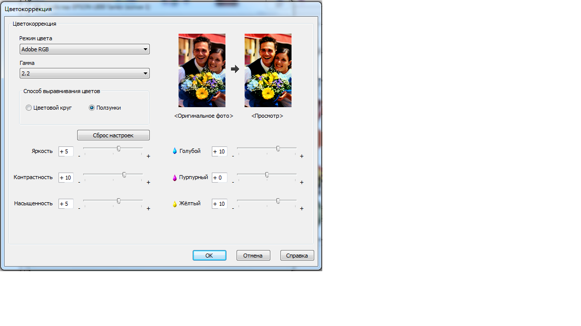

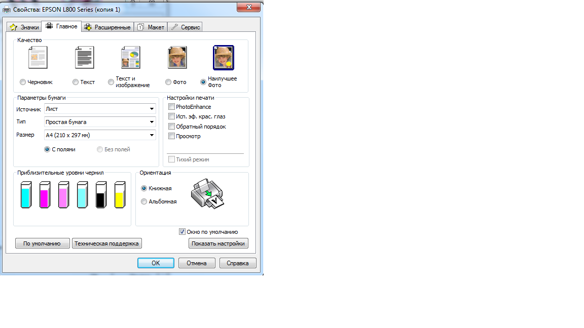

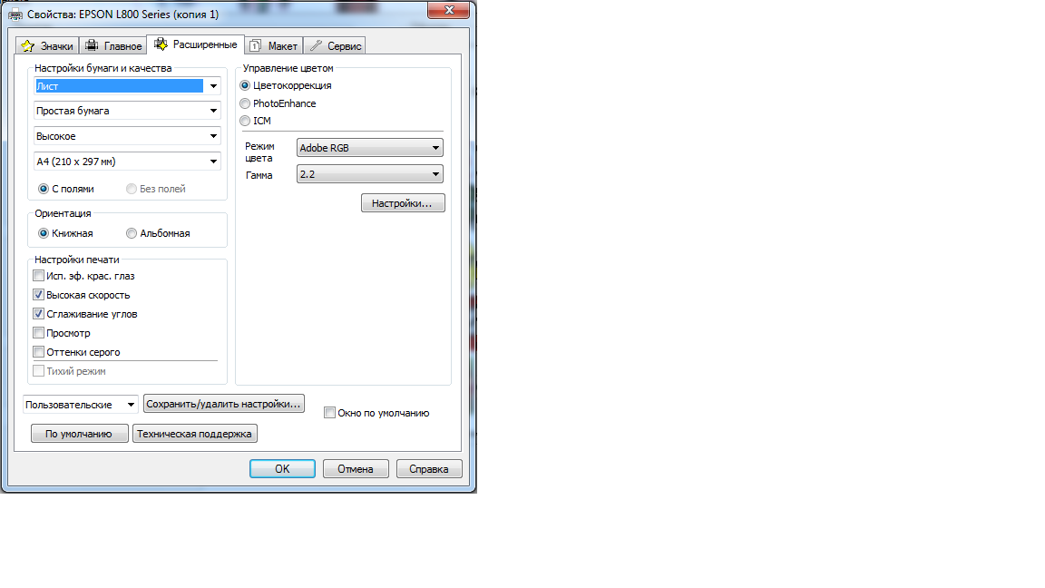

Спасибо за помощь с демпферами, всё обошлось. Вопрос к WWM. Печатаю на белой матовой плёнке для водорастворимых чернил, все цвета устраивают, кроме чёрного. Он скорее мутно, грязно- серый. Как добиться яркости и контраста? Чернило Е80 . Принтер L800. Спасибо.
| Сообщение #1630 Отправлено 18 августа 2016 - 13:13
А конкретнее?
А с чем сравниваете? Или только с воображаемым целевым черным цветом?
Надо бы показать результат, чтобы понимать, о чем речь.
С какими настройками печатаете?

А на кэноне, небось, чернила с пигментом используете?
Вот и весь ответ.
На простой бумаге (а Вы именно такие настройки даете) печатает черный пигмент на кэноне, а на эпсоне ведь водянка.
А почему, кстати, Вы выбираете настройки Простая бумага, а не Матовая?
Вот и весь ответ.
| Сообщение #1633 Отправлено 18 августа 2016 - 14:32
Ну да, на Кеноне был пигмнт. А по поводу простой бумаги, ну простая, она ведь тоже матовая. Вы считаете стоит изменить?

| Сообщение #1634 Отправлено 18 августа 2016 - 14:39
Не совсем. Пленка Ваша предназначена для струйной печати, поэтому имеет специальное покрытие для приема и фиксации чернил. Покрытие не блестит, поэтому матовое. А бывает такое же, но глянцевое.
на L800 использовать чёрный пигмент?
В принципе, можно, но...
Может быть, все-таки сначала попробуйте напечатать с настройками Матовая?
Дополнительно можно улучшить картинку профилированием. Подробнее здесь. Это бесплатно.
Просто не хотелось бы встроенную СНПЧ загаживать пигментом. Если что пойдет не так, трудно будет от него избавиться.
| Сообщение #1635 Отправлено 18 августа 2016 - 14:53
Спасибо. Попробую завтра заказ отпечатать с настройками "матовая"
