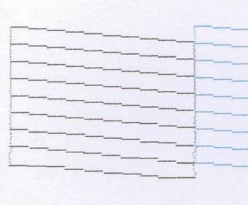

Кривой Тест дюз Дюзы есть но косят

Ситуация... Несколько дней кормил своего R220 бутербродами. И нашатырным спиртом, и синим ММ. И сериями по 3 на 10 минут, и на полчаса, и на полдня. Неа, косит черный и все. Причем, никаких изменений ни в какую сторону. Пробовал даже на минуту какого-то "атомного" ММ для чистки ванн. :)Никаких перемен. Все дюзы черного работают, но некоторые косят (скрин выше). Еще раз напомню. Принтер 4 года с ВВМ. Никаких проблем не было. ЭТО появилось единовременно, СРАЗУ, как только я промыл-протер-смазал принтер. Думал, линейку запачкал... Да нет, чистая. :) Что же еще можно предпринять? Это не может быть ржавчина пружинки клапана черного картриджа? Уже не помню точно, но по-моему, я вытаскивал картриджи при обслуживании...

Фотки печатает, как и раньше, без заметных изъянов. Но несколько черных дюз стабильно косят. Посмотрел в нете стоимость головы - около 90 зеленых. Так что менять башку бессмысленно.

Налил в капу с горкой ММ. Снял картриджи. Через короткие отрезки силиконовых трубочек воткнул 5 кубовые шприцы с ММ (с изопропиловым и нашатырным). 3 куба ММ, 2 куба воздушный демпфер. Запарковал голову на капу. Потихоньку, в течении 2-х часов, выдавил в голову содержимое. Собрал-прочистил-напечатал. Ничего не изменилось, если не считать, что пропала одна желтая дюза. Как косили черные дюзы, так и косят. И тут я вспомнил, что у меня два комплекта чернил. Достал и понял, что возможно, здесь "собака порылась"
Оказывается, я заправил принтер чернилами, у которых вышел срок годности еще два года назад :D Попроую слить старые-залить новые чернила.
| Сообщение #375 Отправлено 18 мая 2010 - 09:23
P.S. Слил чернила. Промыл дважды полностью систему (ММ в каждую банку по 50 мл). Заправил новыми чернилами. Хорошенько прокачал систему (до 100 мл). Через 6 часов проверил дюзы. Ничего не изменилось.
Все дюзы чистые, но несколько черных дюз косят точь-в-точь, как и раньше. Вот такой имеется опыт. Но сами фотки, по-прежнему, просто обалденные.

Я заметил, что косоструй черных дюз - явление массовое. У меня точно ттакже и ничего не помогло. Лелал ставку на долговременное (пару недель) отмачивание ММ (с помощью дозаправляемых картриджей, заправленных мм) с периодической прокачкой (пару раз в день) шприцем в обе стороны горячим мм с нашатырным спиртом, с одновременным наливанием в капу мм, трижды в день бутерброд. Но две недели не получалось (печатать надо). Результат=0. Правда попутно устранил другие неисправности, вывел чернила наружу. Попробую повторить все через месяц (замочить надолго). Как крайняя мера - ультразвук в самодельной ванне. В принципе принтер печатает, буквы только кривоваты. Нет проблем организовать черно-белую печать цветными чернилами (медленно очень). Цветные дюзы не косят. Ер стилус С63.

Есть принтер R295 с ДЗК. На тесте одни и те же дюзы Black и LC кривоструят, на отпечатке в режиме Фото хорошо просматриваются полосы. Причем черный кривоструит в виде двоения полосок. На соседних LC и LM есть признаки перелива - смешанный цвет в одних и тех же дюзах LM после простоя.
Началось такое после смены чернил. До смены чернил тест был отличным. Головка и картриджи от старых чернил промывались тщательно, сейчас используются чернила Ink-Mate EIM290 в желтой упаковке от чернил.нет. Пружинки в картриджах без признаков ржавчины, блестят. Бутерброды не помогают, после штатной прочистки кривость как правило усиливается, даже бывает что некоторые дюзы любых цветов вообще идут в разнос. После простоя кривость уменьшается.
Я много всего прочитал на форуме про кривоструение и сделал вывод, что раз кривоструят одни и те же дюзы, то более вероятен механический засор. Но снимать и прочищать головку обратным отсосом опасаюсь. Поэтому вопрос такой. Читал что причиной кривости могут быть чернила, но могут ли чернила провоцировать кривоструй на одних и тех же дюзах, а не рандомно? Или может быть это перелив так влияет?
