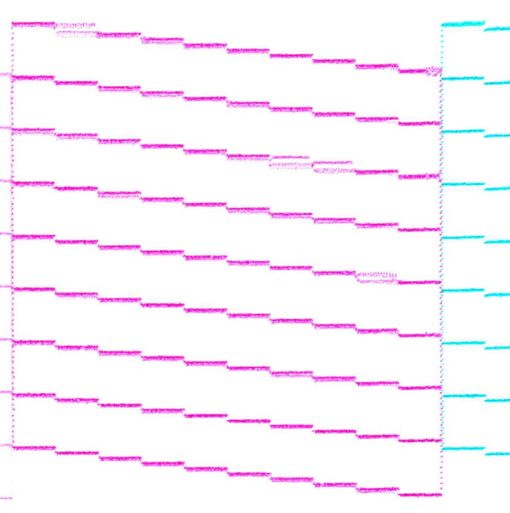

Здравствуйте уважаемые! Такая проблема, купил новенький Т50 установил перез. картриджи при тесте дюз несколько дюз двоят на манженте и на синем при чем такая беда может пройти при повторном тесте и может также возникнуть при очередном тесте, перепробовал уже 2 комплекта картриджей и два вида чернил RDM и Инк-Мейт результат один и тож же, при печати на режиме фото при этом видны полосы, что можете посоветовать, Повторюсь принтер новый!!
Вот скан
Вот скан
| Сообщение #344 Отправлено 27 февраля 2010 - 20:34
После пробы РДМ, Ваш принтер перестал быть новым.

| Сообщение #345 Отправлено 27 февраля 2010 - 20:52
Искатель
Зря Вы так про РДМ у меня ещё 2 принтера 270 и 290 которые уже два года печатают на РДМ и таких проблем не когда не было, по этому считаю проблема не в чернилах..... вот только в чем тогда?

| Сообщение #346 Отправлено 27 февраля 2010 - 21:03
Может и не в чернилах.
Смотрите про картриджи.
Но. Поскольку сами РДМ чернила не варят, они могут только перефасовать чужие.
И где гарантия, что их договорные отношения с поставщиками не изменятся?
Где гарантия, что вчерашние РДМ будут совместимы с сегодняшними?
Если интерес есть, зайдите в тему про РДМ почитайте.

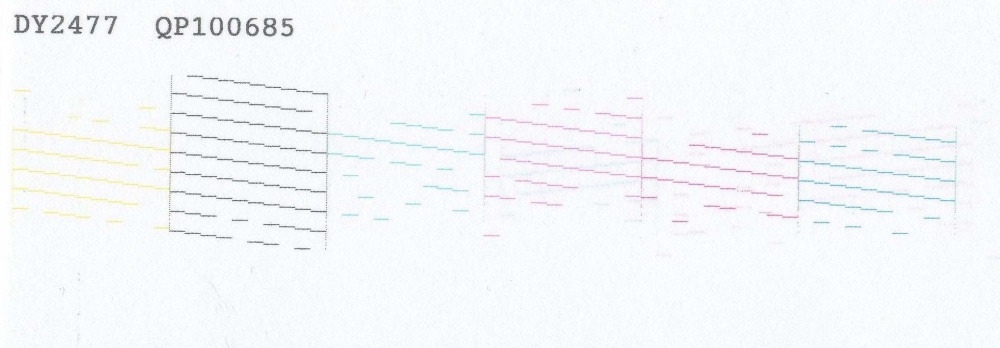

Принтер R200, СНПЧ resetters доноры PRO, чернила Hameleon ER270.
Печатал более полугода было все отлично. Был в простое принтер месяц, сделал тест дюз и черные дюзы косят...
И черный какой-то непонятный, постоянно воздух появлялся в черном шлейфе.
Снял черную капсулу, сделал промывку, не помогло...
Что еше сделать? Может слить этот черный и купить новый?

| Сообщение #356 Отправлено 06 апреля 2010 - 22:35
"Бутерброды" обязательно сделайте кроме промывки, месяц простоя, это не много.

| Сообщение #358 Отправлено 10 апреля 2010 - 23:15
Уже сделал. Только не бутерброд, а просто налил промывки в капу и задвинул на час. После чего, сделал пару промывок и все стало на место.
А с черным была проблема в шлейфе! в СНПЧ проникал воздух. Все загерметизировал, теперь работает отлично!

| Сообщение #360 Отправлено 11 мая 2010 - 01:01
На разных тестах дюз всегда одни и те же дюзы не работают, или веером, т.е. то одни, то другие? Если одни и те же на разных тестах после прочисток, то: 1.) Забиты дюзы (может после недомыва при смене чернил). 2.) пьезики накрылись. Снимите головку, посмотрите на "дождь" при промывке шприцом, всё станет ясно.(только жать на поршень шприца без фанатизма и с воздушной пробкой) Если у Вас случай 2 - новую ПГ.
Если на тестах дюзы "веером" выпадают, проблема с воздухом или балансировкой уровней.
Сама заливка в капсулы без закачки в ПГ путём прочистки помогает не всегда. Ещё обратите внимание на фильтры ПГ. Не забиты Вашими промывками? Обратную промывку не делали? Мне часто удавалось добиться улучшений реверсивной промывкой.
З.Ы. DCTec не мог так голову забить, чернила хорошие.
