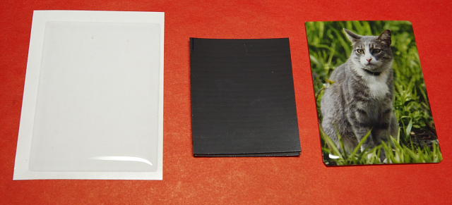

Привижен продаёт прикольные комплектики: силиконовая линза+магнит. Печатать можно самому. Для украшения наших холодильников. :)

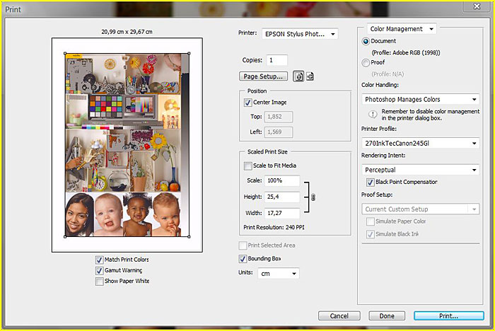

Проверяйте "непечатные цвета"!
Вот как выглядят эти цвета в печатном предпросмотре SC4 для профиля под фотобумагу от CANON.
