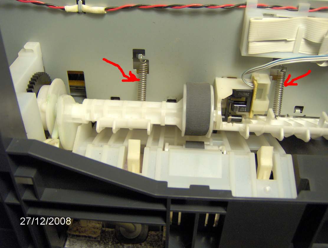

Такой вопросик: Взял я бумагу WWM Glossy 225 (ну о красках слышали все), а вот о бумаге по форуму чет не наше, ну ее если поставить на стол глянцем вверх, то серединка выгибается какраз тоже вверх, ну пораспечатывал на ней (на непрофилированом принтере с СНПЧ, краска InkTec E0009, ему ток 2 недельки, еще не разобрался как сделать профиль) и на Lomond Glossy 230, както WWM лучше смотрится, хотя на обеих юумагах, по всей длине фото видны линии из маленьких точечек (я как понял ето от механизма протяжки бумаги), ну мне ето совсем не нравится, как с етим боротся? ну и сильно темнит и синюшным отдает на светлых цветах (ну ето из-за отсутствия профиля).
В настройках драйвера ставил Лист (без полей),Epson Glossy, Photo RPM, без высокой скорости, ICM с галочкой. И вообще по разному пробовал, но точечки ети все ровно видны...

Варианты борьбы со следами от протяжки на форуме описаны, но если вставить фото в альбом или в рамку, их(следы) не видно, ИМХО.

Я честно не ленюсь читать перед тем как задать вообще какойто вопрос, но вот перечитываю кучу веток по всему форуму, и ФАК почитал весь, да и в поиске на форуме какие только словосочетания не вводил, и по поисковикам пытался уже искать, но вот что то более конкретное по вопросу "следов от протяжного механизма" кроме как пользуйтесь оригинальной вобщемто и не нашел, но правда встречалось на каком то из форумов что на "ресеттерс" советовали както приподнять планку с колесиками, но вот найти я етой темки не могу, если не сложно ткните носом в ссылку
| Сообщение #94 Отправлено 17 мая 2009 - 01:18
.Поищи "Тракт подачи бумаги". Там много фоток. Думаю сообразишь. Пружины на красных стрелках можно растянуть. Снимай только с прочной ниткой.
Нашел Тракт. Paper Tract http://www.resetters...?showtopic=4058
Еще вспомнил. Планку с колесиками на пружинках в передней части принтера можно свободно поднять на 0.2-0.5 мм, подложив подходящие шайбы.
От зубчатых следов на глянце может помочь. Но не переусердствуй. И называй модель принтера. У меня С91 на снимке(сзади).

Спасибо за подсказку, перечитал что вы советовали, это то что я искал, будем эксперементировать.
